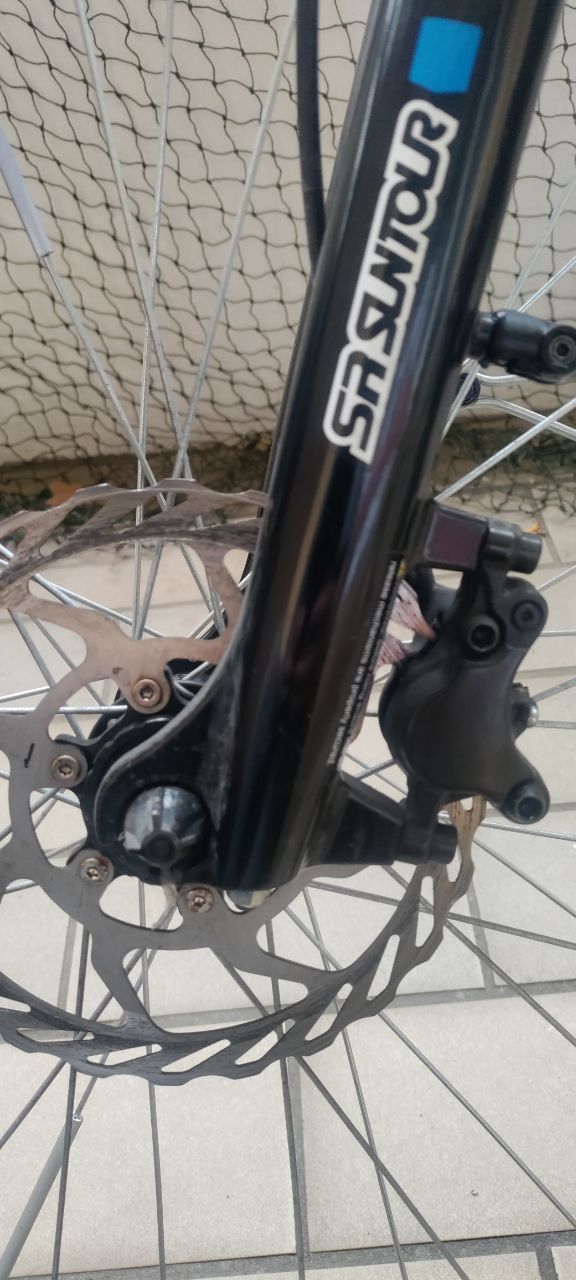

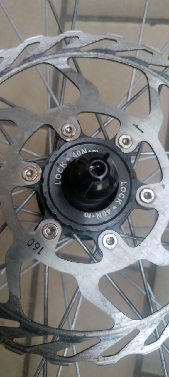

Ich habe seit ein bisschen mehr als einem Jahr ein Prophete Trekking eBike 28" (Art.Nr. 53962-0122) von Aldi. Es wurde beworben mit Shimano Bremsen, aber leider sind nur noname Bremsen (wahrscheinlich von YAK) dran. Leider musste ich die unschöne Erfahrung machen, dass beide Bremsen auf einmal während der Fahrt versagten, zum Glück habe ich mich dadurch nicht verletzt. Wegen dieser Erfahrung möchte ich jetzt die Bremsen selbst wechseln. Leider sind die Spezifikationen sehr undurchschaubar.
Ich plane das als Ersatz z.B. das hier zu nehmen:
- 2 x Bremshebel BL-MT501 links + rechts
- 2 x Bremssattel BR-MT520 (4-Kolben)
- 2 x Bremsleitung SM-BH90-SS 1000mm + 1700mm lang (kürzbar)
- 2 Shimano SM-RT26 6-Loch Bremsscheiben 180mm
- 2 Shimano SM-MA-F180P/P2 Adapter für 180mm Bremsscheibe
Das Problem ist nur, dass ich nicht sicher bin, ob dieses Set so auf mein Fahrrad passt.
Bräuchte ich zusätzlich noch irgendwelches Spezialwerkzeug für die Montage?
