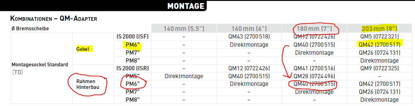

Morgan zusammen,
ich plane ein Upgrade zu machen von einer Shimano 400er Serie 2 Kolben auf eine
XT-Bremsanlage mit 4-Kolben am Vorderrad, 180mm Scheibengröße bleibt gleich,
6-Loch Aufnahme.
Habe dies bislang noch nicht durchgeführt und deshalb einige YT-Videos geschaut, sieht
für mich machbar aus was ich da gesehen habe.
Dennoch ein paar konkrete Rückfragen:
die Abstandsbrücke - die dürfte "gleich" bleiben, da die Scheibengröße sich nicht ändert, oder?
diese Plättchen unter den 2 "Hauptschrauben" - sind diese nach Augenmaß zu verbauen, bleiben diese
bei gleicher Scheibengröße auch gleich?
Oder ist das Modell und Kolbenanzahl abhängig?
Thema Hydraulikflüssigkeit - soweit ich die Videos gesichtet habe, muss ich bei
einer neu gekauften Bremsanlage nichts mit der Flüssigkeit machen,
eben die alte Bremsanlage abmontieren und die neue anmontieren so wie sie im
Karton geliefert wird?
