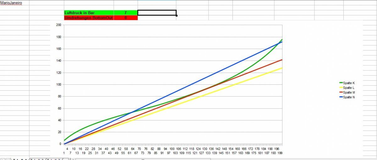

Air kannst du nicht mit der Coil vergleichen. Zumindest eine "normale" Air. Wenn du die Solo Air richtig abstimmst, dass sie im mittleren Federwegsbereich nicht durchhängt, dann bist du am Anfang des Federwegs weit über der blauen Feder. Ich bin die Gabel unter 15% SAG gefahren, damit es in der mitte passt.
Hier eine bildliche Darstellung (von der alten Solo Air):
kennlinie-wc-jpg.431879
Hier erkennst du die grüne Linie (Solo Air) - im mittleren Bereich ist sie perfekt auf der roten Feder - aber am anfang weit über der blauen.
