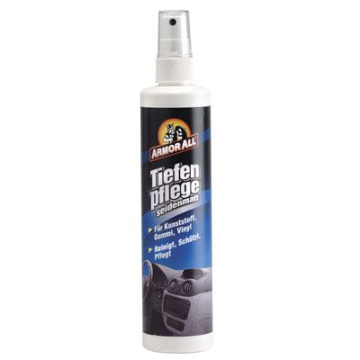

Mit WD40 oder Sprays aus dem Autozubehör (Khujand fragen) völlig problemfrei. Sieht danach aus wie neu.
Ja klar, aber bei gepulverter Oberfläche putzt es sich halt schneller. Mich selbst
stört das nicht, bei mir ist Elox immer gesetzt. Im Regelfall putze ich nicht,
bei grober Verschmutzung wird der Rahmen abgebürstet.

nach dem reinigen einafch aufsprühen,- jedoch niemals auf die bremsscheiben kommen lassen...
danach mit einem trockenen tuch abwischen... das zeuch ist antistatisch u. der kommende dreck/staub fliegt von alleine weg. :D
