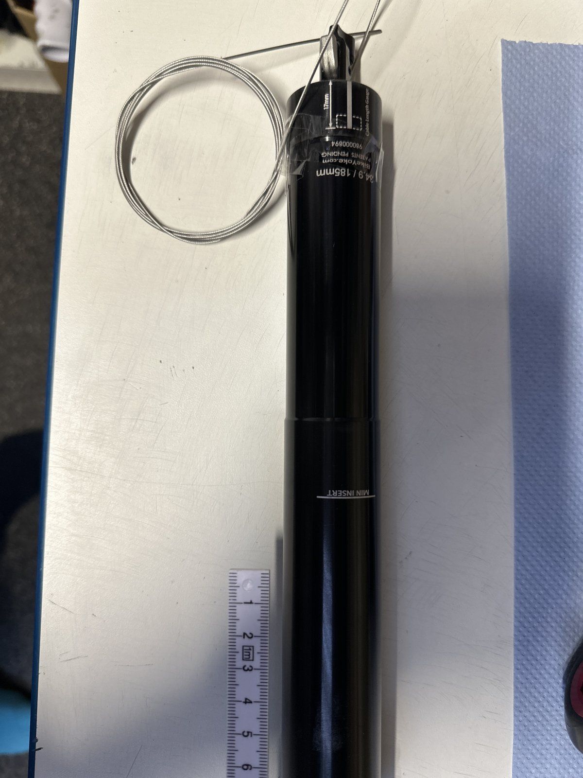

Mal ne Frage zur ReviveMax:
Mein Rahmen gibt 100mm Mindesteinstecktiefe vor.
Bei der ReviveMax verjüngt sich das Rohr nach 55mm (Ende Zollstock wäre die Klemmung) die ich sie klemmen würde auf 33,8 statt drüber 34,9 - siehe Bild. Zählt das drunter wohl?
Hier liest sich das so, als könnte ich das knicken… oder hilft es, dass sie unten wieder auf 34,9 zu gehen scheint?

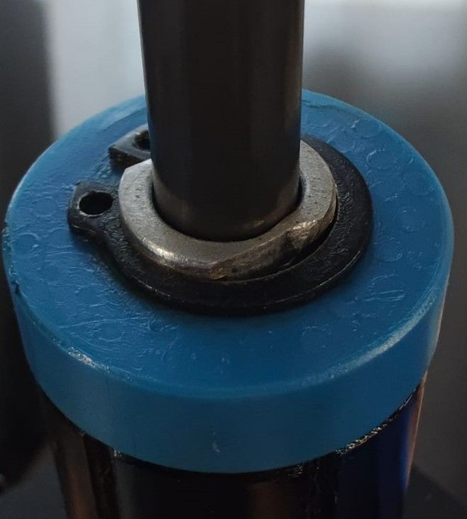

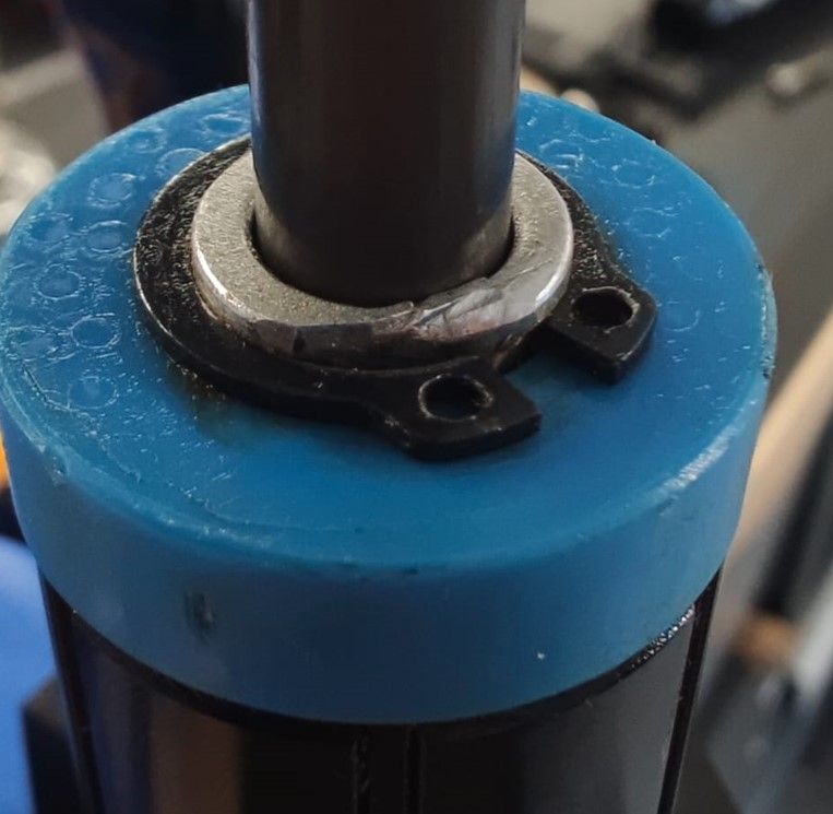

Was mir leider auch noch aufgefallen ist, ist folgende Verfärbung bzw. Abnutzung:

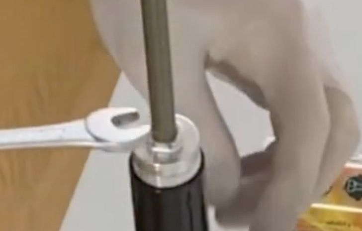

Hallo zusammen!
Ich versuche gerade die Revive 2.0 (31.6 / 125 mm) gemäß der Anleitung zu traveln.
Allerdings stehe ich beim Entfernen des Dichtungskopfes der Kartusche scheinbar etwas auf dem Schlauch. Sowohl in der Anleitung zur Hub-Reduzierung (die ja an einer Divine gemacht wird) als auch im Video zum Full Catridge Rebuild der Revive ist die Ansage, dass man den Dichtungskopf mit einem 10 mm Schlüssel abschrauben soll.
Bei meiner Revive sieht der Dichtungskopf allerdings anders aus als in den Videos.

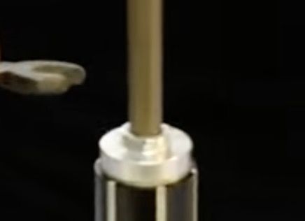

Dort ist der Dichtungskopf oben durchgehend geschlossen und hat am kleineren Kragen klar zu erkennen seitlich Flächen, um den 10 mm Schlüssel anzusetzen und den Kopf damit abzuschrauben:
Wenn ich mir das entsprechende Bauteil an meiner Stütze anschaue, dann hat es Löcher und viel wichtiger: der Kragen ist komplett rund und ohne abgeflachte Seiten für den Ansatz eines Schlüssels und hat auch einen größeren Durchmesse als 10 mm (eher ~12 mm).

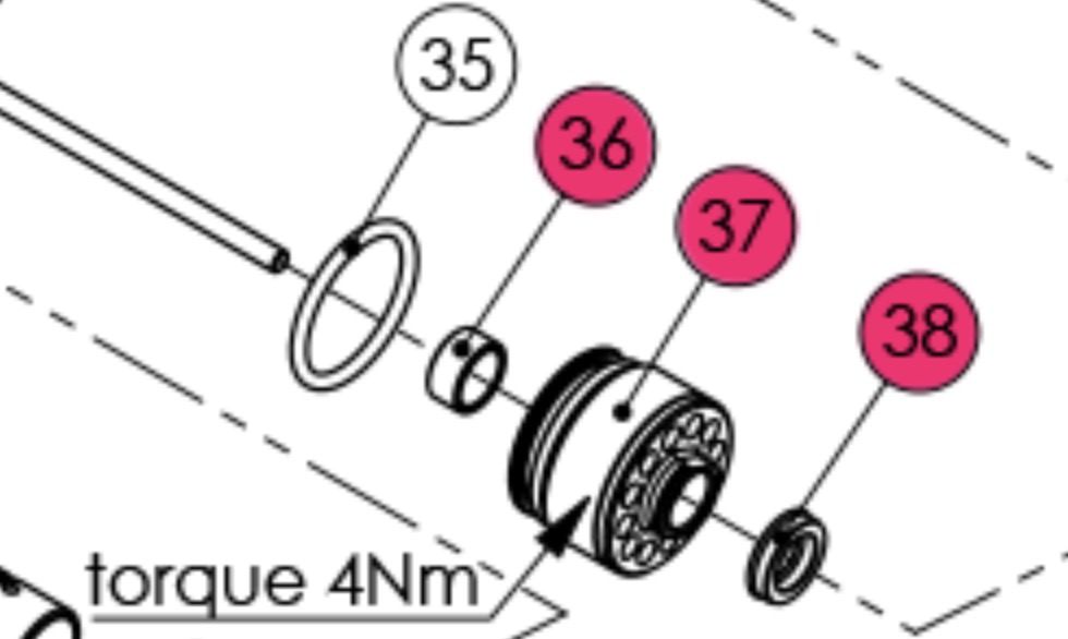

Sieht mir so aus als wäre das eine andere (vermutlich neuere?) Version des Dichtungskopfes als in den Videos, wie er auch in der Explosionszeichnung (Nr. 37) abgebildet ist.
Zumindest die Löcher sehen aus wie bei mir, allerdings lässt sich dort auf dem Kragen auch ein abgeflachter Rand für's Abschrauben erahnen. Ich bin mir noch unschlüssig, was es mit Bauteil Nr. 38 ("u-cup") auf sich hat.
Habe ich etwas übersehen?
Wie bekomme ich den Dichtungskopf abgeschraubt, um die Stütze zu traveln?
Danke schon vorab!
Wir müssen noch neue Videos machen.
Die 10mm Schlüsselweite wurde abgeschafft.

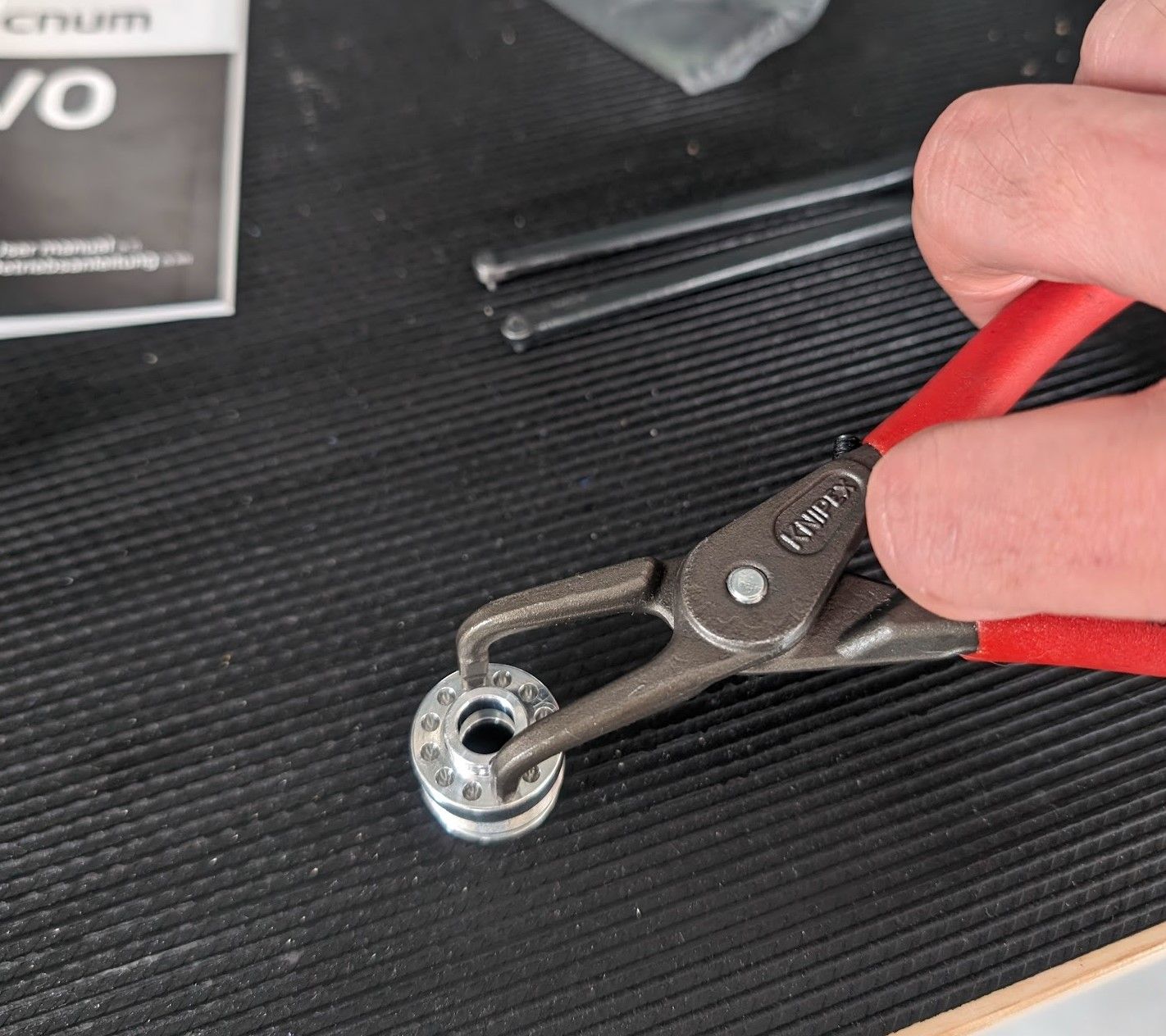

Stirnlochschlüssel, oder die Seegeringzange, die man eh benötigt, um die Sicherungsringe zu entfernen tun den Job jetzt.

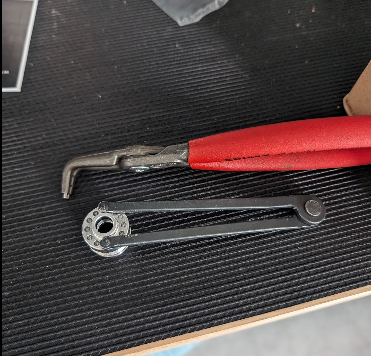

Ich hab so einen Stirnlochschlüssel:
https://shop.amf.de/application/amf...R:425197,AKATxNAME:eshop,APPL:AMF,DIR:shop)=Z
Größe 2.5 x 115mm
Warum wir das geändert haben?
Weil Kunden sowas schaffen und das ist maximal ungünstig.
