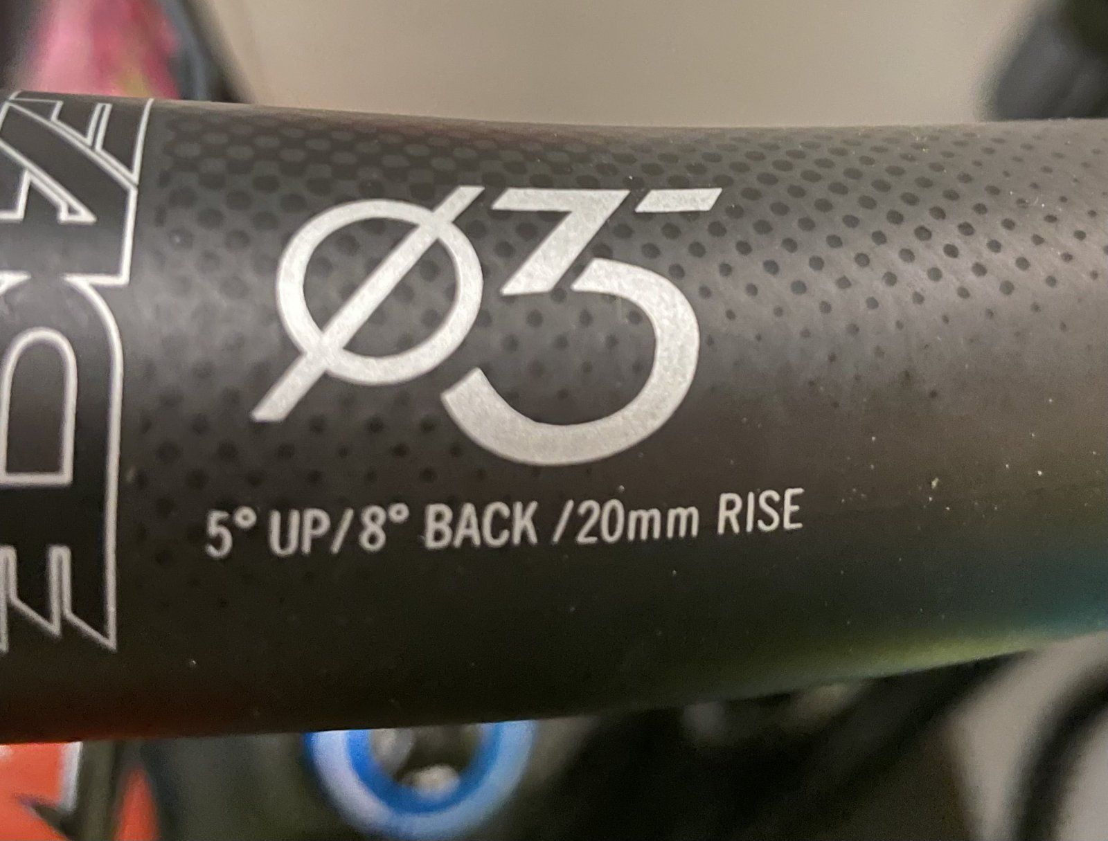

"Race Face Next R 35 Carbon, 780mm (20 mm Rise)" passt bei mir nicht (zumindest nicht ohne Gewalt bei 9mm Spalt). Modelljahr müsste 2019 sein. Bei @sluette passt er offensichtlich, weiss nicht was bei meinem los ist 🤔

@sluette Könnt ihr vielleicht beide mal ein Bild von eurem Lenker reinstellen?
Ich weiß jetzt nicht, ob und wann da evtl. was geändert wurde.
Ein Unterschied ist, dass meiner nur 780mm breit ist. Ich hab ihn nicht gekürzt, sieht auch nicht gekürzt aus. Ist eine OEM-Komponente. Hatte ein paar ordentliche Crashes mit dem, darum trau ich dem auch nicht mehr. Sichtbare Deformationen kann ich nicht ausmachen, aber wer weiss, ob nicht deswegen irgendwo ein Milimeter den Unterschied ausmacht.
Tja, das ist natürlich jetzt ne gute Frage.
OE ist bei so manchem Hersteller gerne mal was anderes, auch wenn das gleiche draufsteht.
Wir alt ist denn der Lenker? Weiß jemand, ob's den NextR auch mal mit 780mm gab? Vielleicht ist es wirklich ein altes Modell?
Hast du den Vorbau auch mal gedreht bei der Montage? Den sollte man ganz locker halten und in bestimmten Richtungen flutscht er leichter drüber als in anderen, weil er sich beim Spreizen oval verformt und nicht rund bleibt.
Hier z.B. wird ein 80mm Rise Lenker montiert:
https://www.dropbox.com/s/zz3fmrchobv3r9j/Deity 80 16-9.mp4?dl=0Man muss aber eben auch sagen: Der Rise an sich ist nicht unbedingt das Entscheidende, sondern vielmehr wie die Biegungen gestaltet sind.
Klar, ich hab schon alle möglichen Orientierungen versucht, von beiden Seiten aus.
Aber wie gesagt, ich trau dem nicht mehr, darum wird er auch entsorgt. Deshalb hab ich jetzt auch nicht versucht, den Vorbau draufzuprügeln oder riskiert ihn weiter aufzumachen als in der Anleitung steht. Wollte es nur interessenhalber versuchen und um hier eine Information zu liefern (im Endeffekt leider nur Verwirrung 😬 ).
Den Lenker hab seit 3 Jahren, kam damals mit nem 2019er Cube.
Fahren will ich den Vorbau an nem anderen Lenker, mit mehr Rise (30 mm, s. oben), da passt er auch, da der Lenker erst seinen vollen Umfang erst hinter der Biegung erreicht.
