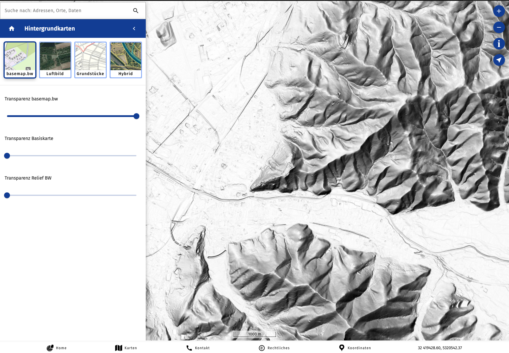

Geht über die die Layer-Schaltfläche links unten auf der Karte
Ist aber vom Detailgrad nicht soo arg viel besser als das was basemap.de Hillshade als Overlay im Bikerouter hergibt.. Aber durch die kontrastreichere Beleuchtung (zumindest an Berghängen, im Flachen überstrahlt es eher) kommen an manchen Stellen schon mehr Details zum Vorschein.

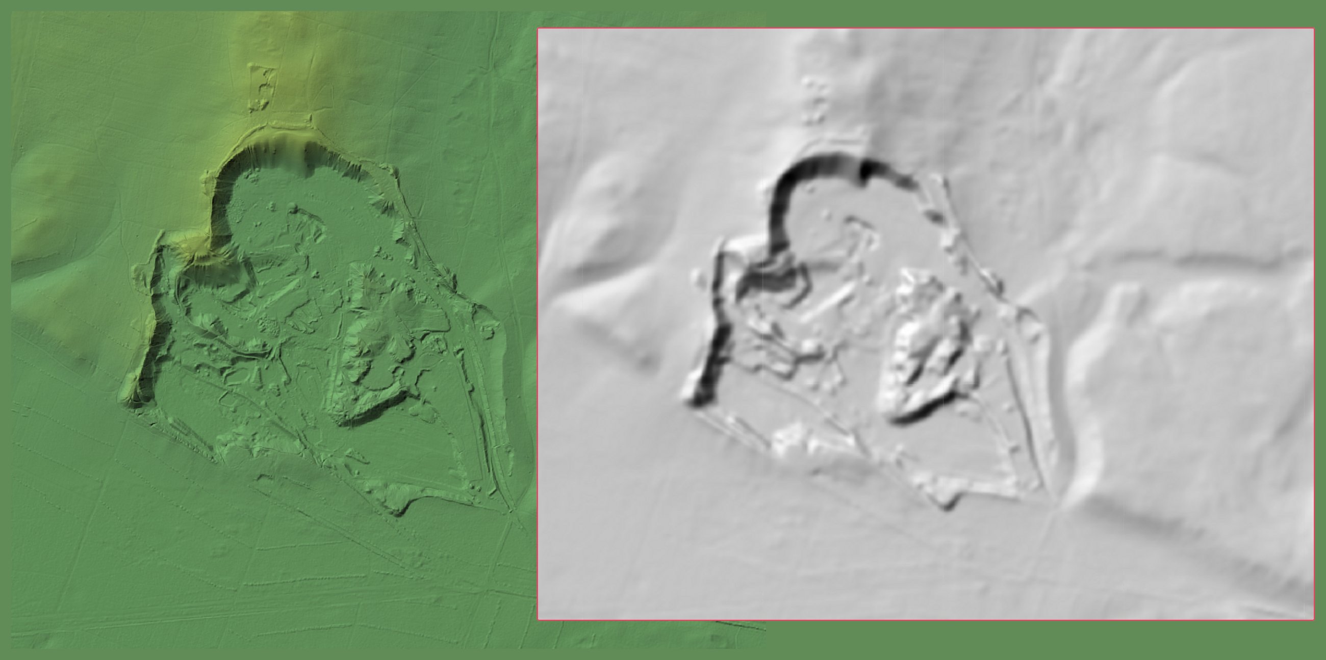

Ja das hab ich auch schon gefunden aber die Aufloesung ist wesentlich geringer als z.B. die auf dem Brandenburg Portal.
Beispiel Brandenburg Aufloesung: das hier sind WWII Bombenkrater im Wald bei Oranienburg....
Dagegen eine 200m Radrennbahn in BW, relativ grob:
Richtig krass, danke

jetzt wo ich grad in meinem filearchiv nachschaue, sehe ich dass ich früher auch diese auflösung genutzt hatte. die haben wohl irgendwann die default-schummerungsauflösung im BW portal umgestellt und man muss sich die jetzt händisch wie in deinem screenshot einblenden - gut zu wissen!
