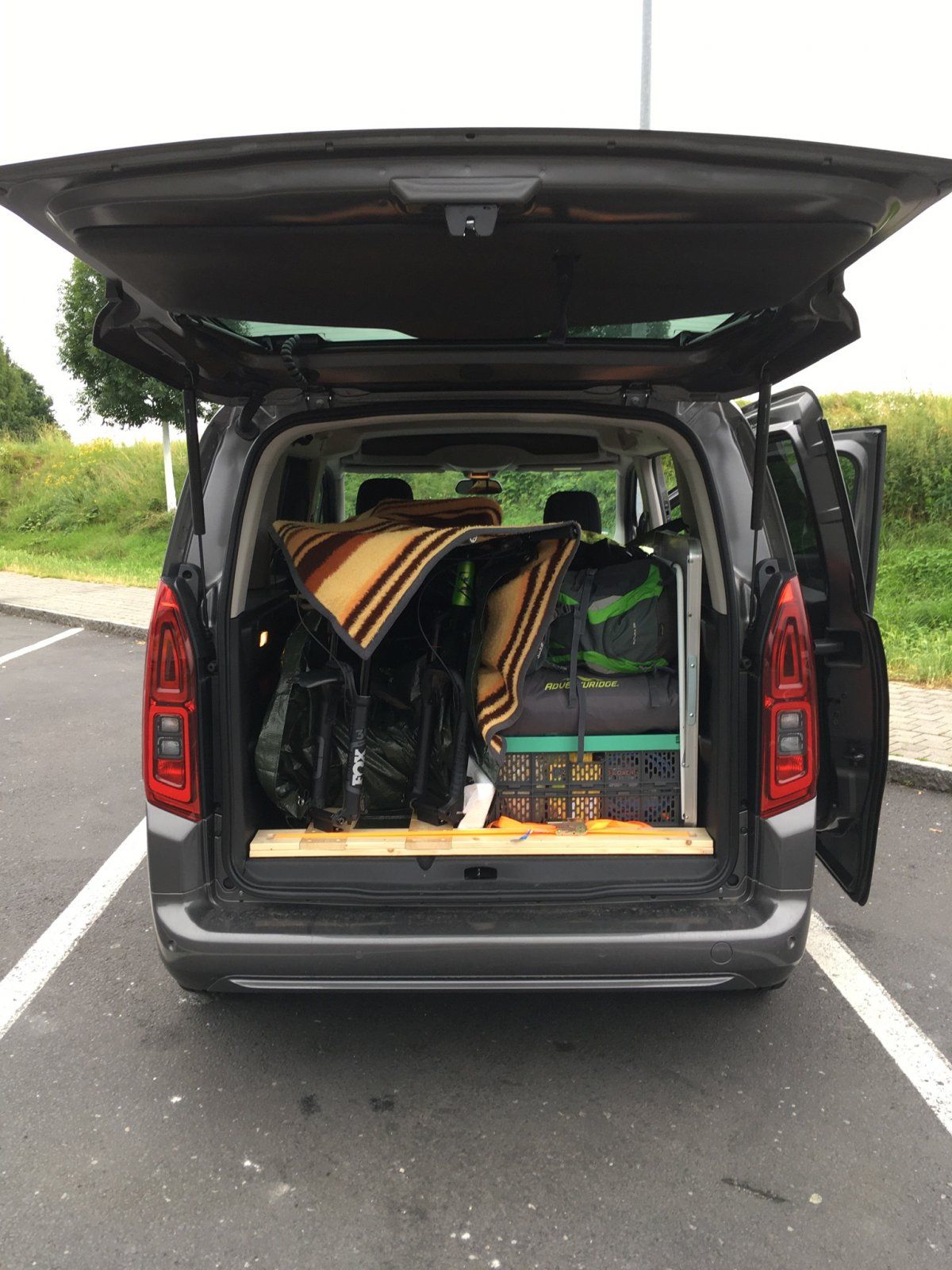

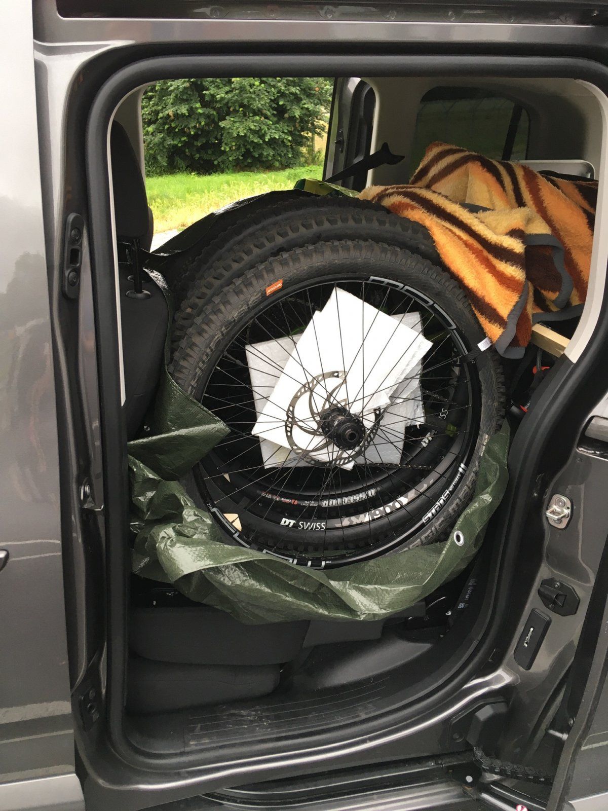

Ich hab zwei Halter für Steckachsen bei Amazon gekauft und eine Holzkonstruktion gebaut. Das Holzteil wird über die Ladekante gelegt und in den beiden Zurrösen auf der Ladekante mit einem Gurt verspannt.
Dann noch eine Querstrebe zwischen Sitzrohr und dem Bügel, wo die Sitzreihe in aufrechter Position einrasten würde. Eine zweite Querstrebe zwischen den zwei Rädern.
Auf der umgeklappten Rücksitzbank sind auch Ösen, wo ein Kindersitz verankert werden kann. Da ist eine zweite Holzkonstruktion, wo die Hinterräder nochmal mit einem kleinen Gurt fest sind. Außerdem nimmt es die Vorderräder auf, die von der Seite ins Auto geladen werden.
Die Plane unter den Rädern ist relativ locker gelegt. So kann man noch eine Kiste oder Tasche unter die Räder schieben, ohne dass Dreck dran kommt.
Hat alles seine Vor- und Nachteile. Aber zumindest kann das Auto Mal abgeschlossen stehen gelassen werden. Außerdem sitzt alles bombenfest.

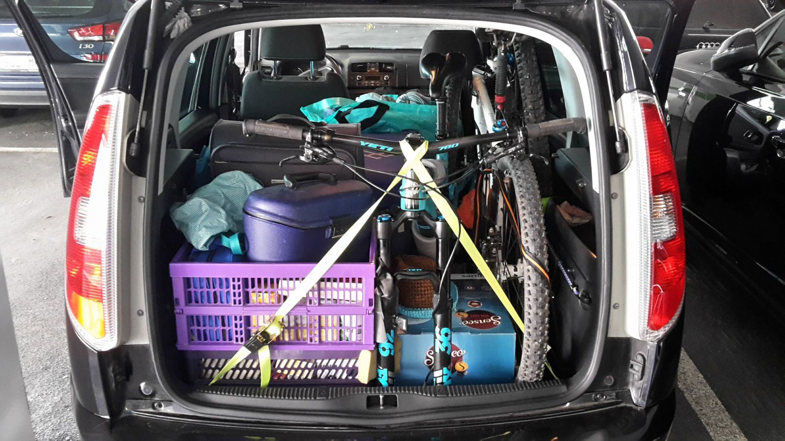

Den nutze ich auch und bekomme damit 2 Mtbs (mit Steckachse) recht gut in einen Focus Kombi. Ist durch die breiten Lenker immer etwas Gefummel, aber das ist Übungssache. Wenn ne Variostütze drin ist, kann man das Bike recht gut durch sanftes Ausfahren im Dachhimmel klemmen, ohne dass der leidet.
Sobald man etwas Reisegepäck bei hat und das geschickt verteilt, kann man sich auch das sparen. Extra Spanngurte habe ich noch nie benutzt.
Insgesamt geht auch zusätzlich noch massig Gepäck für 2 Personen mit rein, hab das schon diverse Male für Bikeurlaube gemacht.
Beim Kurzurlaub an der Mosel gehen alternativ zu den 2 Rädern und Wochendgepäck auch ca 15 bis 20 Kisten Wein rein, zumindest mit moderaten Tetris Fähigkeiten :)

Zusätzlich muss man an den Verzurrösen mit Gurten die Bikes gegen Kippen bei Kurvenfahrten sichern, damit die Gabeln nicht Schaden nehmen.

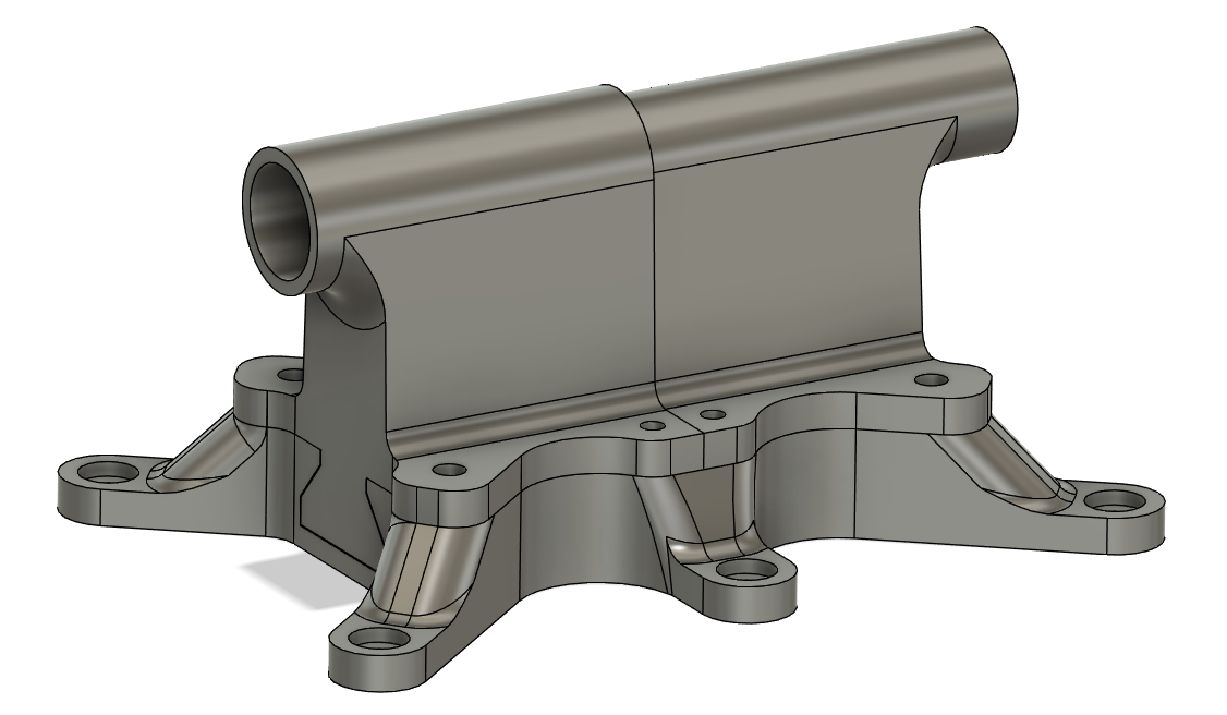

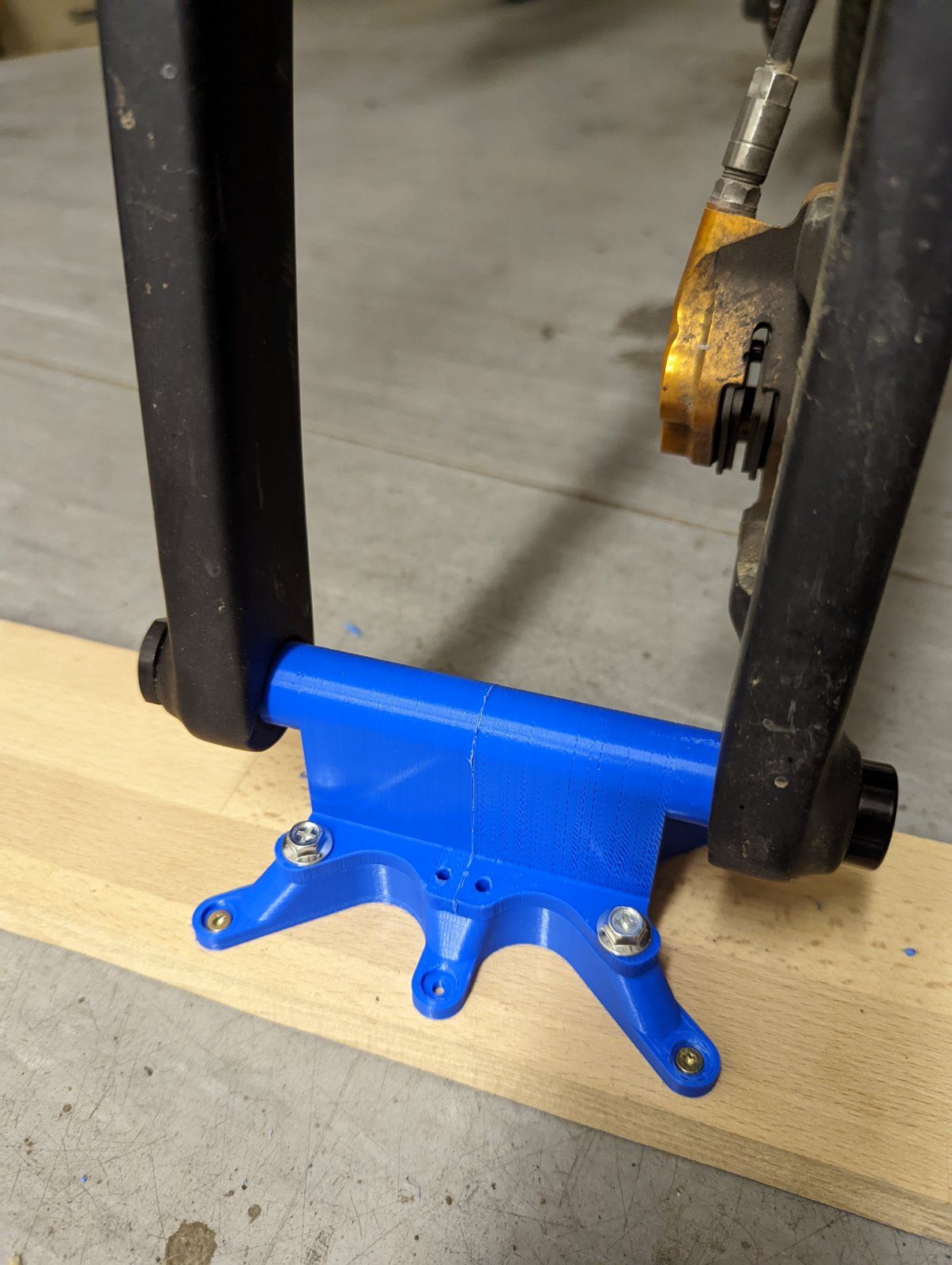

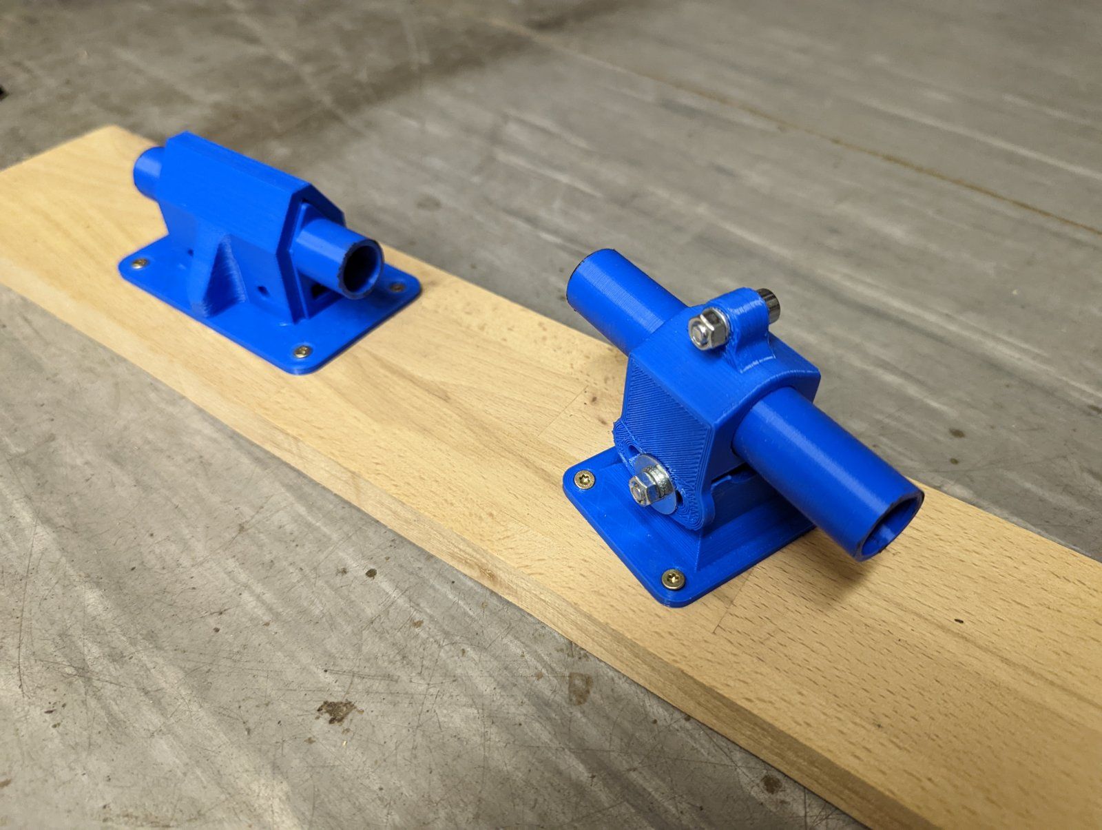

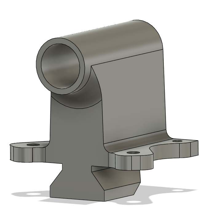

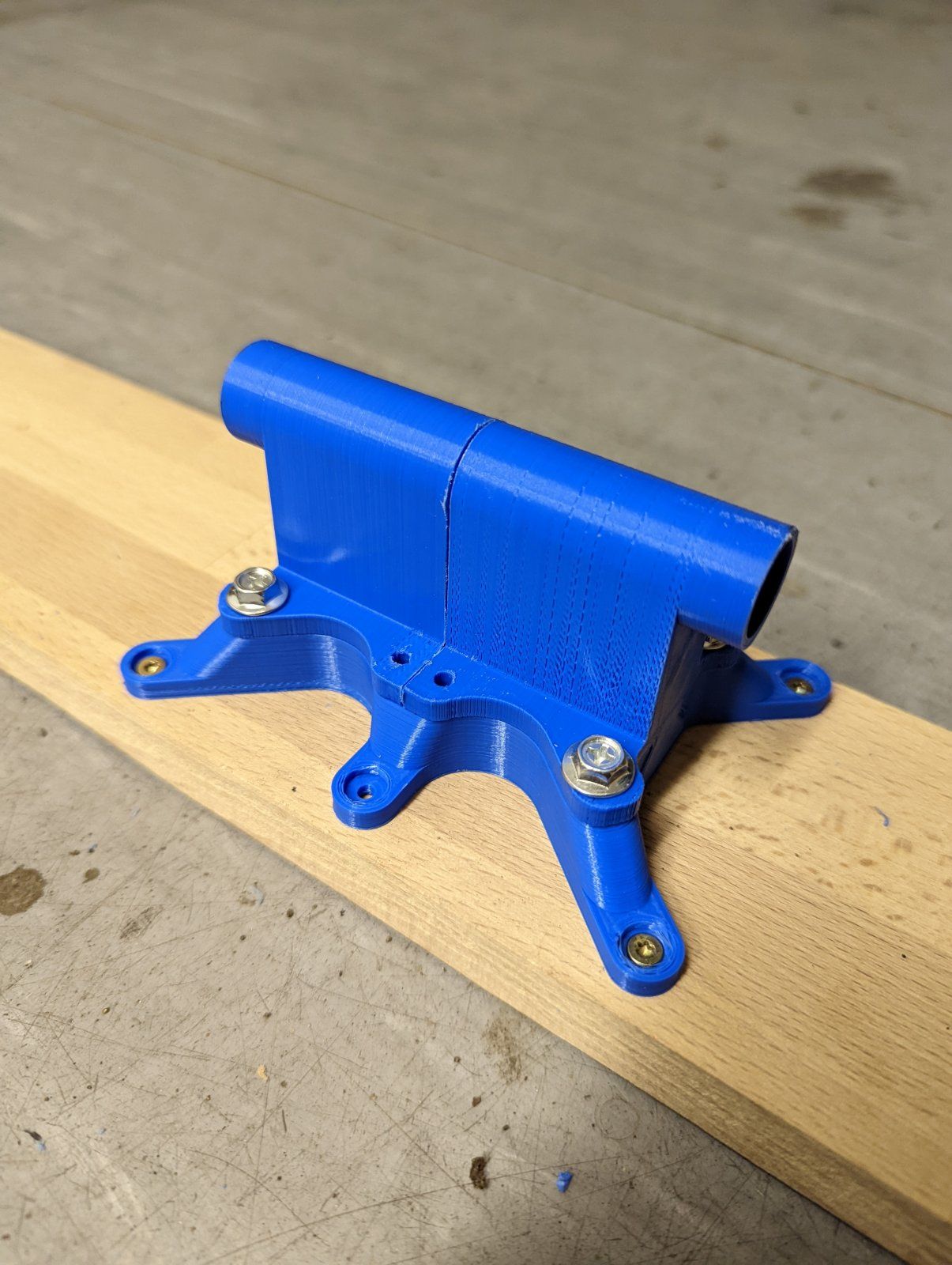

Ich will nun auch zwei Gravelbikes mit dem Auto transportieren und habe mir dafür eine kleine Baugruppe konstruiert, worin ich die Steckachsen der Vorderräder fixieren kann. Ich möchte hier gerne meine Erfahrung teilen, falls es jemandem hilft.

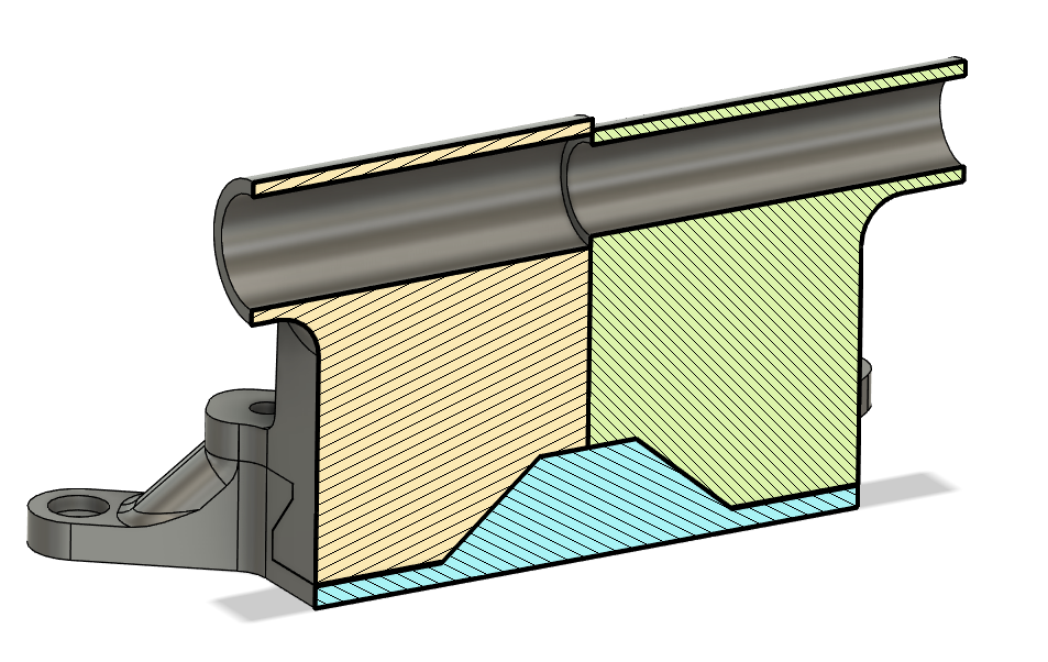

Die oberen Teile sind seitlich hereingeschoben und lassen sich ersetzen für die jeweiligen Steckachsen. Im Bild ist exemplarisch 12x110mm (Focus Atlas) und 15x100mm (VPace TMX) dargestellt.
Die Druckzeit beträgt bei mir insgesamt etwa 5h. Die Einsätze für die Steckachse sollten stehend gedruckt werden, dann ist alles strukturell belastungsfähiger und bis auf die 4 Schraubenlöcher je Seite ist dann auch kein Support notwendig. Es ist alles etwas größer als zunächst geplant, weil die Kräfte, die bei der Autofahrt entstehen zusammen mit dem Hebelarm des Fahrrads doch größer sind als ich erwartet habe.
Wer einen 3D-Drucker zu Hause hat, kann sich die Dateien gerne hier herunterladen. Benötigt werden noch vier Gewindeeinsätze M4 und vier M4 Schrauben mit 10-15mm Länge. Wer es ganz sicher haben möchte, kann es noch mit vier weiteren M3 Schrauben sichern. Das war bei mir aber nicht nötig.
So sieht es im Einsatz aus (und Vorgängerversionen, die strukturell nicht ausreichend dimensioniert waren):
Anhang anzeigen 1520486Anhang anzeigen 1520487
Anhang anzeigen 1520489Anhang anzeigen 1520488

Die Halterung übernimmt natürlich nicht die Funktion eines Spanngurtes, den ich auch zusammen mit der Halterung nutze. Die Fahrräder kippelfrei, ohne Beschädigung und platzsparend ins Auto zu laden ist der nichttriviale Teil. Sicher festgezurrt habe ich es bisher immer ohne Problem bekommen.
Der Elchtest ist aber tatsächlich der kritischere Fall, weil die Belastung aufgrund der Layer des 3D-Druckers strukturell ungünstiger ist.
