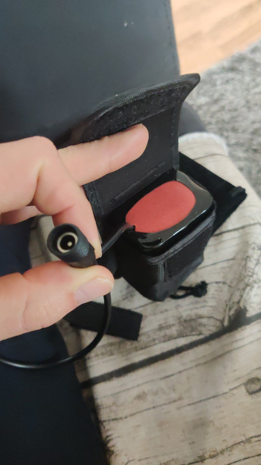

Hi,
habe ein Problem mit meiner Stirnlampe bzw dem Akku. Lampe geht im Betrieb plötzlich vollständig aus, weil der Akku ebenso plötzlich keinen Strom mehr liefert. Lampe wurde zuvor nicht dunkler, Akkustandsanzeige haben Akku und Lampe leider nicht.
Ist der Akku defekt oder ist der Entladeschutz, wenn es sowas gibt, einfach so hart?
