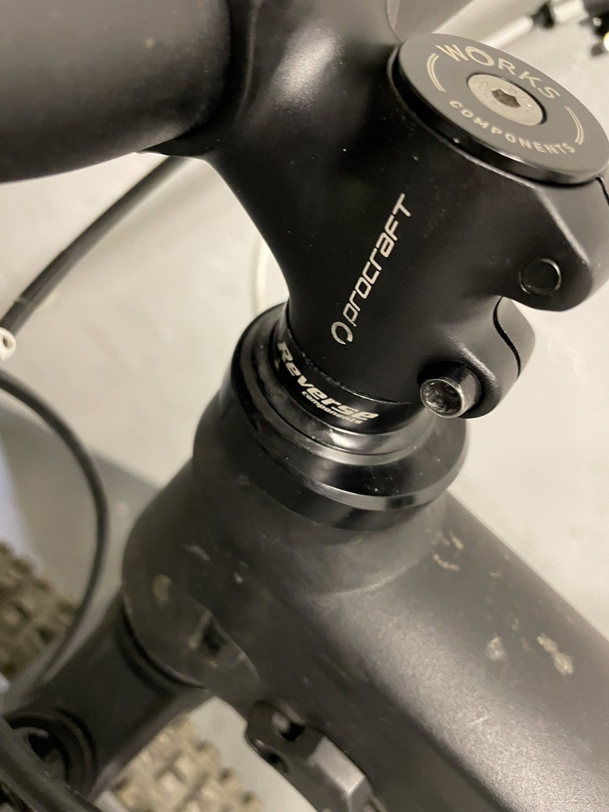

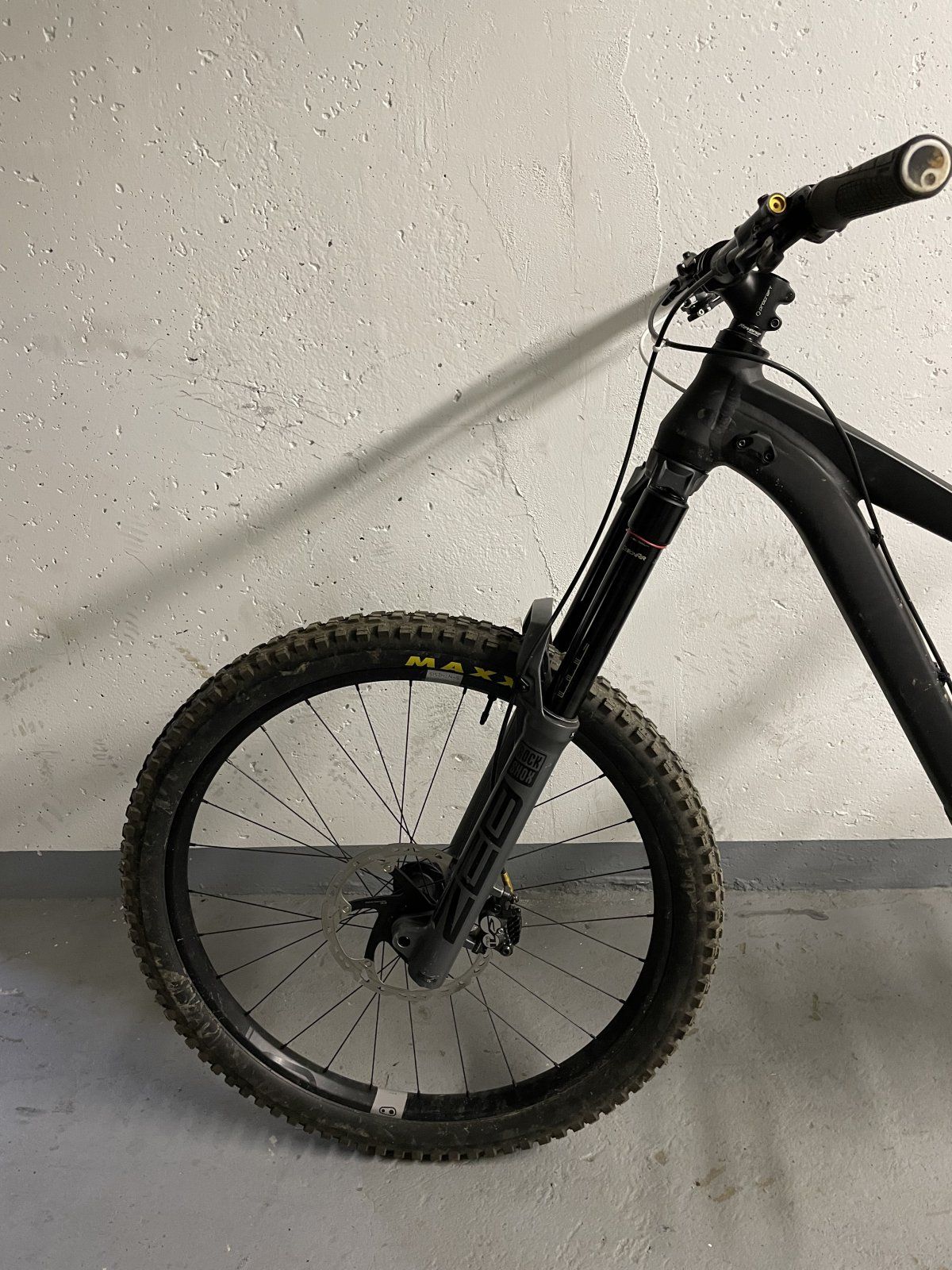

Hallo Gemeinde,
ich habe ggf. einen Denkfehler. Ich habe mein Glory umgebaut auf eine Zeb 190mm (587er Einbauhöhe) die original Gabel hatte eine 585er). Ich habe eine Works Components Steuersatz +2 grad verbaut. Ich sollte damit also wenigstens bei 64,5 landen. Im normalzustand ist der gemessene Lenkwinkel allerdings nur 62,5.. ist das bike belastet sogar nur noch bei 61. Gabel 22% sag hinten 30%. Klar ich weiss dh bikes auf der geraden messen.. nie die beste Idee. Aber dennoch warum so flach?? Ich wollte es bewusst steiler damit es etwas allroundiger wird.
Ps nicht wundern, ich hatte dort von meiner Tochter ihren Bike den ganz kurzen hohen Steuersatz drauf. Normalerweise ist ein neutraler verbaut.
Der Steuersatz ist aus meiner Sicht korrekt verbaut um die +2 zu erreichen. Wo liegt der Fehler??
Bleibt freundlich, lg
Anbei paar Bilder.

Kann es sein das du unten die Winkel-Lagerschalen vergessen hast. Oben sieht es für steiler korrekt aus, unten sieht es „normal„ aus!
Unten ist eine Seite dezent breiter, die ist vorn also zum Rad hin. Das Spaltmaß ist gleichmässig. Wirkt da nicht so, schaut man genau von der Seite stimmts - lässt sich auf Cam schwer einfangen.
Habs 5x mit dem Handy gemessen. Allerdings zum Test auch bei meinem Jeffsy und meiner Frau ihrem. Die Abweichung war ca 0,3 grad. Aber an sich hats gestimmt. Gefühlt macht dieser Steuersatz nix oder ist die Zeb als singlecrown einfach zu hoch?? Es ist halt wirklich extrem spürbar flach. Du kannst auf der gerade kaum einschlagen und schon kippt es.. man kann es abschwächen durch wenig oder keinen Spacer. Aber so tief möchte ich nicht fahren. Das Bike hat schon nen recht niedrigen Stack.

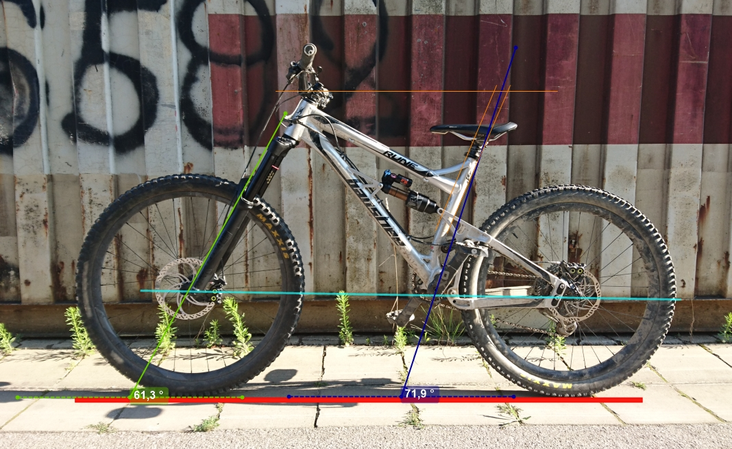

Wenn du es hinbekommst, ein ziemlich perfektes Bild von der Seite zu machen, dann könnte man den Winkel auch am Computer ausmessen, wobei das sehr abhängig von der Perspektive ist.
Das hier wäre ein gutes Beispiel:

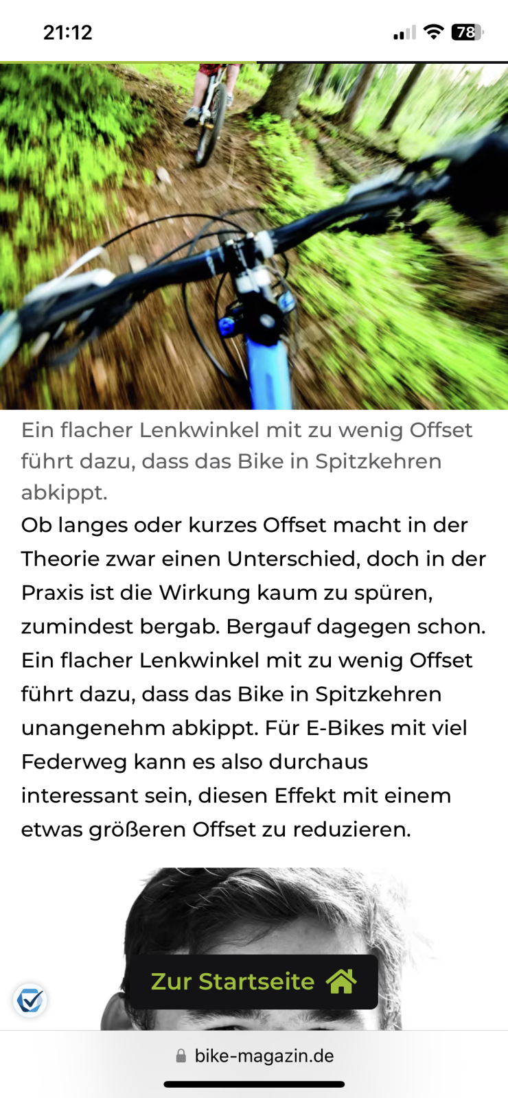

Ich denke es ist dieses Problem hier, da es vor allem beim langsamen fahren auftritt.
Aber ich will hier nicht mit nem riesen offset ran. Ich wollte es via Lenkwinkel korrigieren.. :(
Fährst du denn mit dem Fahrrad bergauf (wie im Screenshot)? Wie lange fährst du denn das Radl schon? Braucht es vielleicht einfach ein wenig Eingewöhnung?
