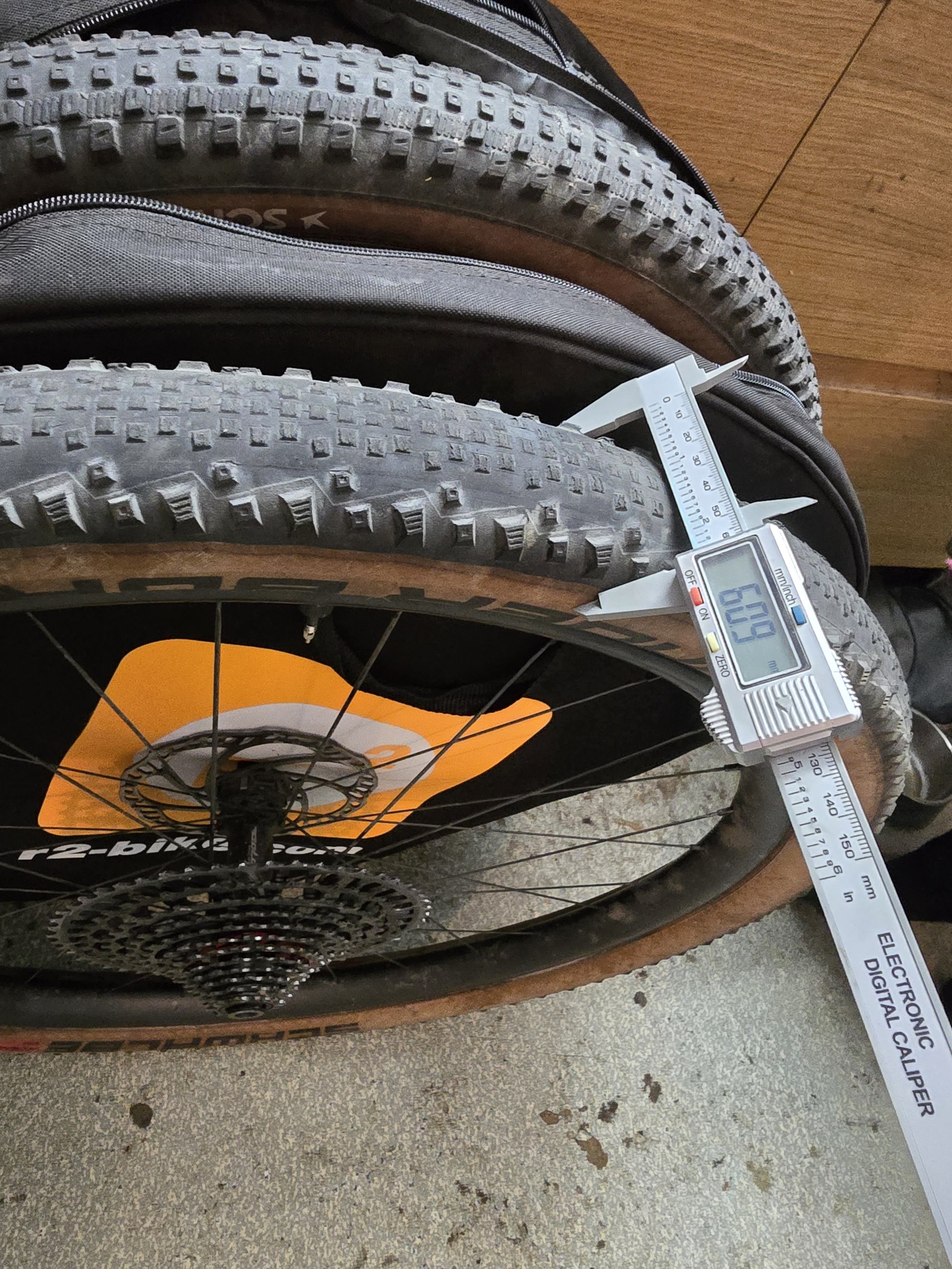

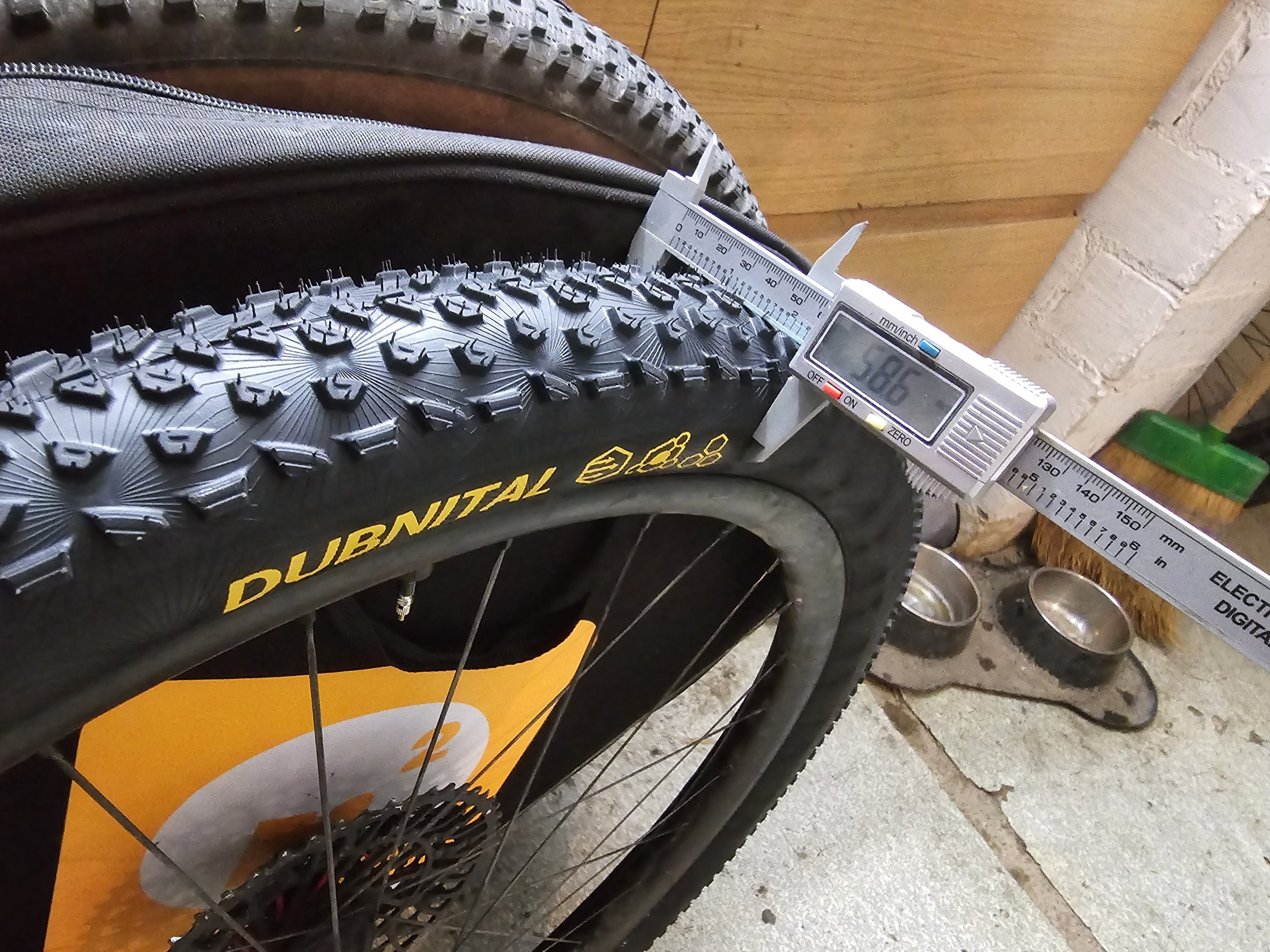

@Schnitzelfreund wie breit sind die Felgen? Mir ist schon lange kein Schwalbe mehr untergekommen der das Maß hält. Die letzten 2.4“ die ich gekauft habe, hatten eine gemessene Breite von 58 mm.
Der TB 2,35 ist auf ner 30er. Chinakrempel, als Dieseldieter würde ich jetzt über Spaltmaße schwadronieren, die sind aber tatsächlich 30,2 innen.
Der Reifen durfte einiges ertragen bei 1,2-1,3 bar mit Insert.

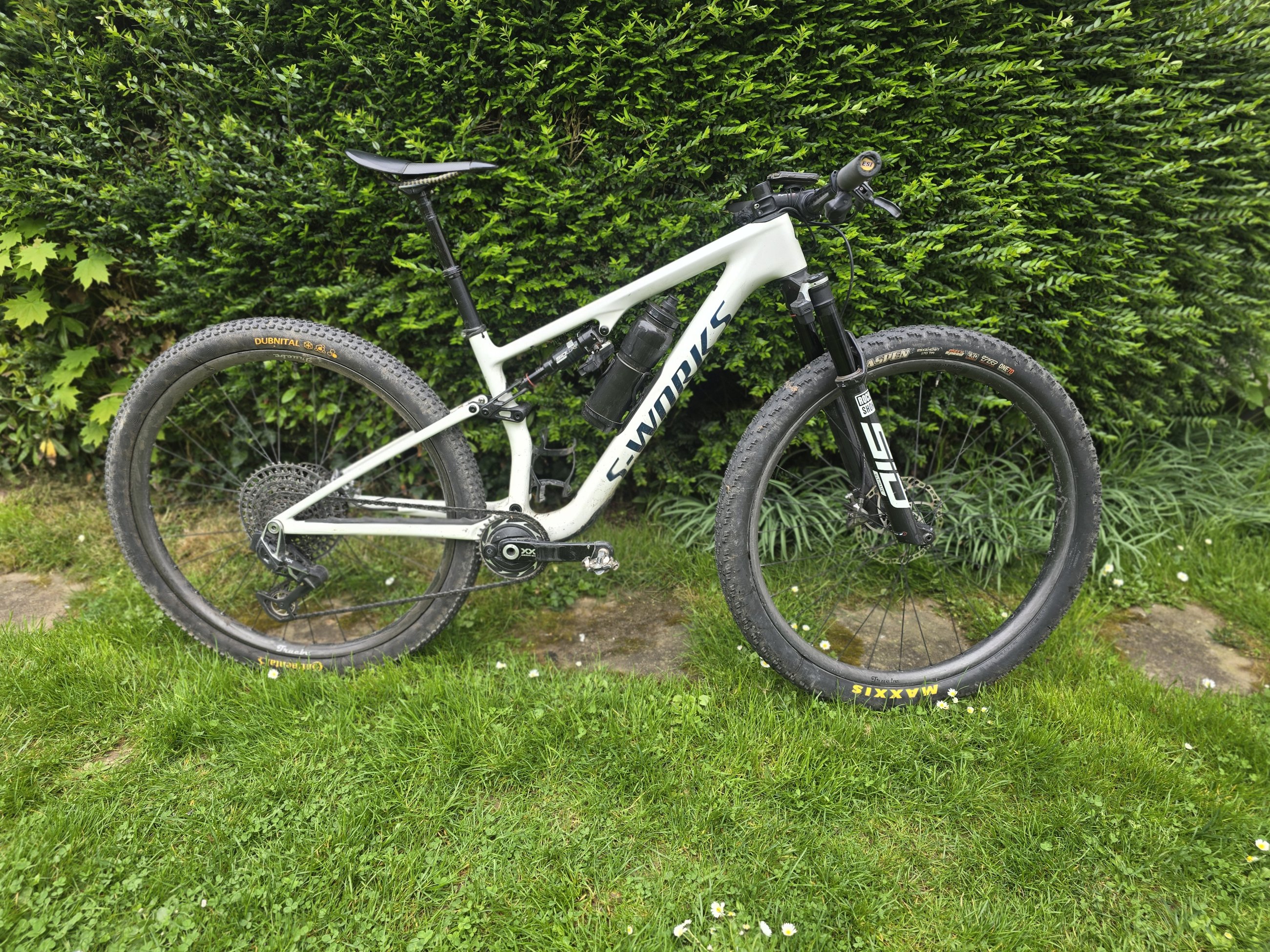

Wie @dino113 sagt, fragst du? Aktuell nen rekon 2,35 in beton.
Oder: Aspen 2,4 170 (bei 700g +- 63,5mm breit. Vorne bei 1,25bar absolut unauffällig)

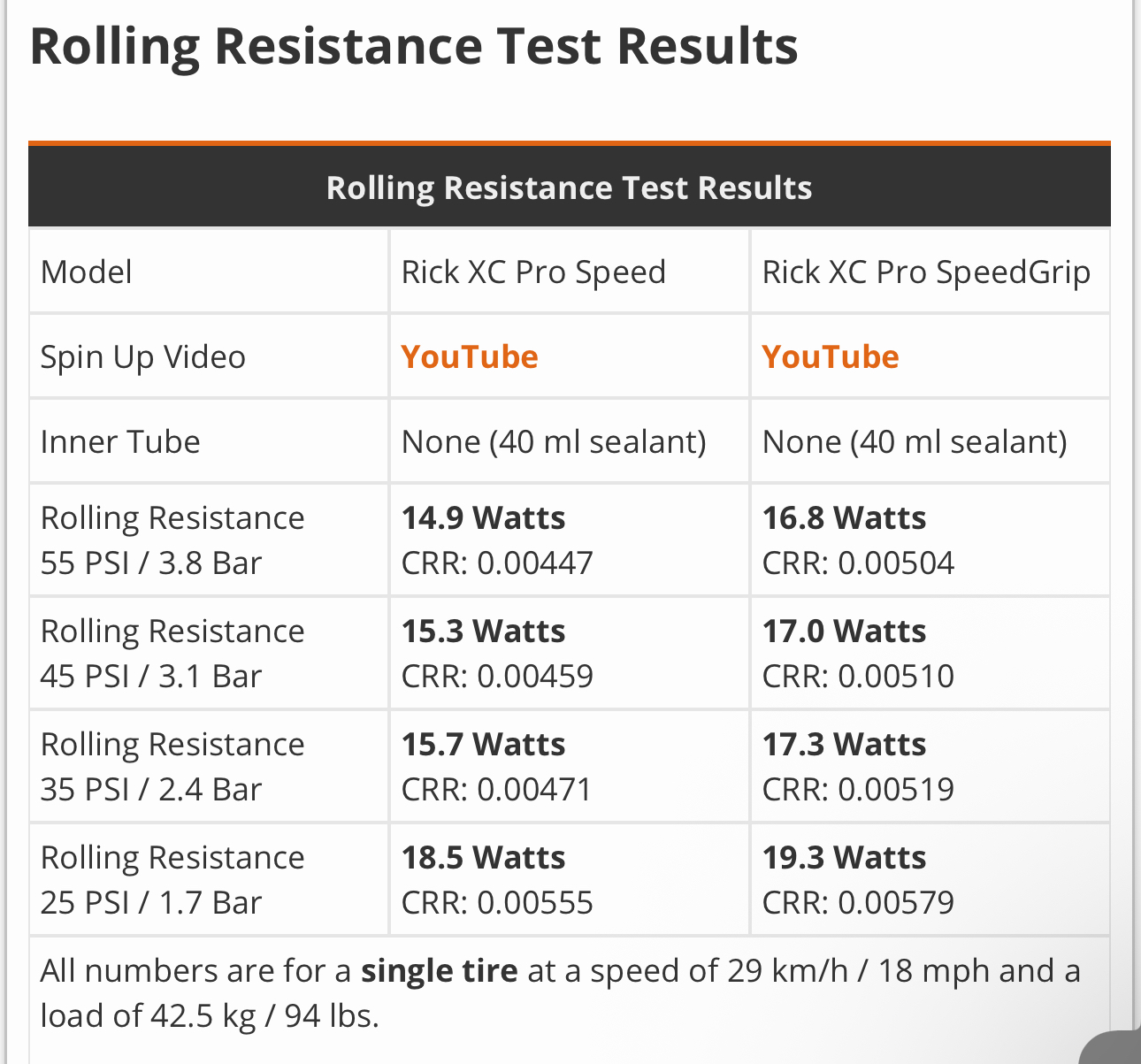

Ich verstehe den Sinn eines Dubni Grips nicht, bitte kläre mich mal auf. Bei. @tonzone würde ich die Frage nicht riskieren 🤣
Wenn er Nass aber kein Matsch können soll, könnte Grip ok sein. Da wäre mir aber ein weiteres Profil wie ein RICK in Speedgrip sympatischer. Und der 2,4er Aspen in Breite und Volumen kann das auch ganz großartig.
Wenn Führung verlangt wird und Olle S mal grad nicht da, dann ein 2,35er Ray oder so was.
Der dub in Grip löst ein für mich noch nicht definiertes Problem. Und als VR für Marathon taugte ja schon ein pupsnormaler RK. Da taugt jeder Dub

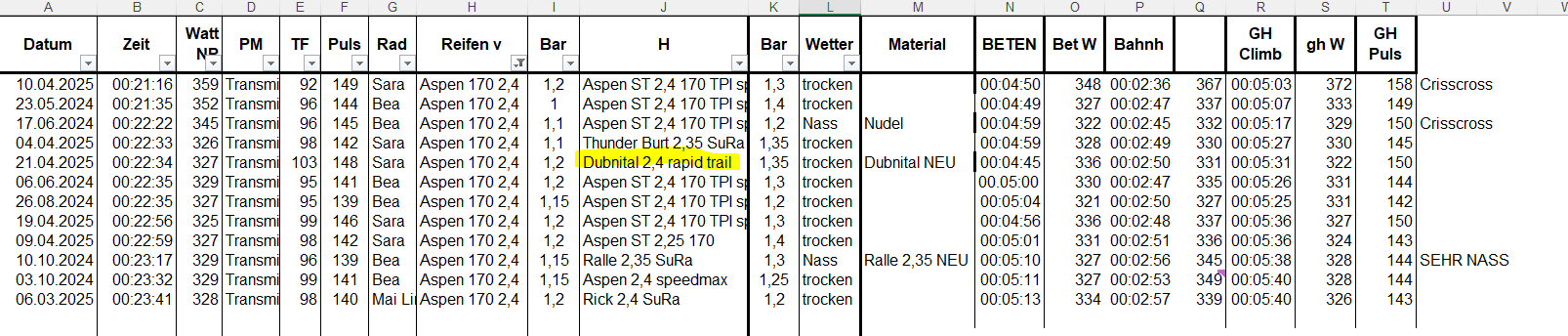

hab mal ge-exelt, der (alte) TB war tatsächlich nicht nur breiter, sondern auch eine sagenhafte Sekunde schneller 8-), wer die Ironie nicht versteht: ich gebe nicht sehr viel auf die Messungen außer "ist deutlich langsamer/schneller", wenns bei gleichen Bedingungen halt 45 Sek. oder mehr sind.
Alle HR zum 2,4er Aspen170 vorne, verschiedene Räder, aber gleicher PM.
Die kürzeren Segmente sind mit drin, weil das eine Rumpelweg ist, und das letzte oben (um den Puls am Ende zu sehen (vs. Durchschnitt), da der Kollege ja eher langsam steigt. Die ersten Messungen sind wurst, da außerhalb des Wattbereichs (weil anderes Training).
