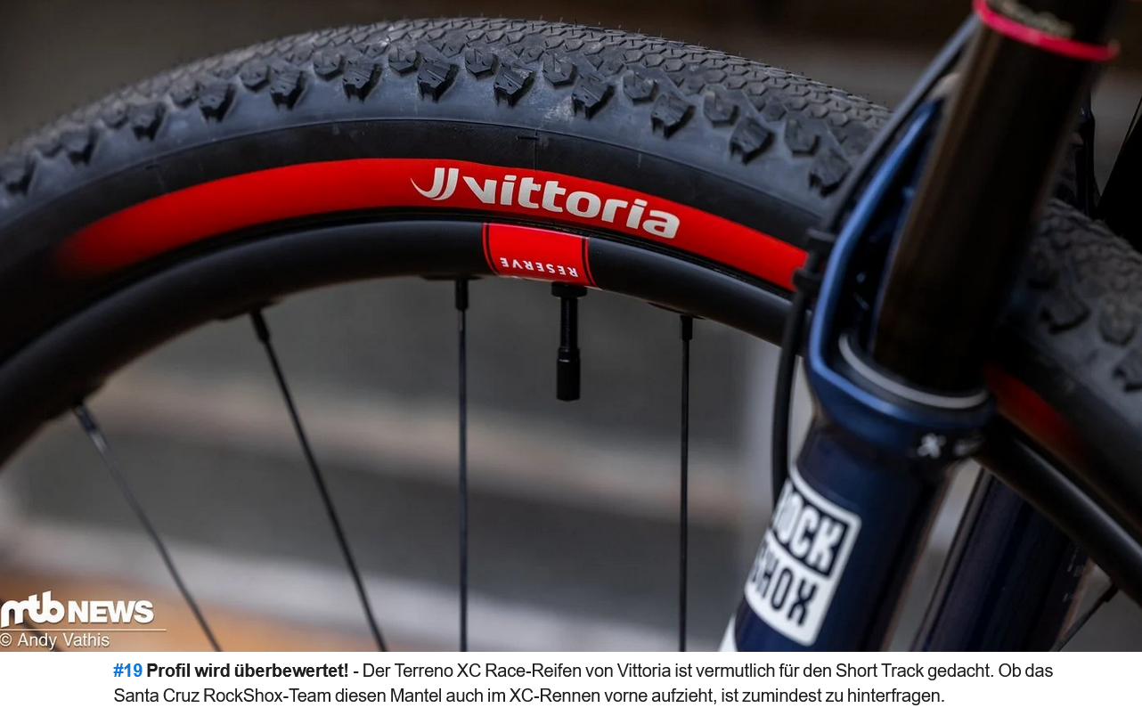

ich möchte mein 29er Hardtail (Felgeninnenbreite 25mm) mit neuen Reifen bestücken. Überwiegend sollen die Pneus auf Wald-/Forstwegen (ca 60%) ihre Arbeit verrichten. Ansonsten schätzungsweise 20% Flowtrails, 10% Trails mit Wurzeln/Steinen. Asphalt fahre ich so gut wie nie (ich denke unter 10%). Die Reifen sollten gute Allrounder sein. Ich möchte zwar mal wieder ein XC-Rennen oder Marathon fahren aber da will ich nicht auf Sekundenjagd gehen, d.h. Rollwiderstand sollte gut sein aber ich möchte schon etwas Profil auf der Lauffläche haben (nicht so ne Glatze wie der Terreno XC Race).
Eigentlich hatte ich mich fürs Hinterrad auf den Race King 2.2 ProTection eingeschossen. Nun habe ich hier gelesen, dass der auch mitunter (wahrscheinlich Schwankungen zwischen den Chargen) dazu neigt, die Dichtmilch über die Karkasse wieder auszuspucken. Ich dachte solche Phänomene gehören der Vergangenheit an. Ich hatte solche Probleme schonmal vor 10 Jahren und habe den Reifen selbst nach mehreren Wochen nicht dicht bekommen. Auf so etwas kann ich getrost verzichten. Meine HR-Alternative wäre der Racing Ralph in 2,25er Breite (Super Ground, Addix Speedgrip). Der Reifen wurde hier aber schon als untauglich bei nassen Bedingungen deklariert. Könnt ihr trotzdem einen der beiden empfehlen? Oder Alternativen aufzeigen, die zu meinen Anforderungen passen.

Raceking ist dicht. Milch egal bzw. religiös diskutiert. Völlig Wurst(wasser) oder was Stan(s) dazu sagt. Ich mag den Max also kaufe ich neuerdings "lokal" also Wurstwasser.
CK RK wird bisschen besser Rollen, Ron Ralle taugt auch, mach keine Wissenschaft draus, die sind sich sehr ähnlich: in Summe ist das Champignonrahmsauce oder Pfifferlingrahmsauce (so man Pilzrahmsöschen mag)
