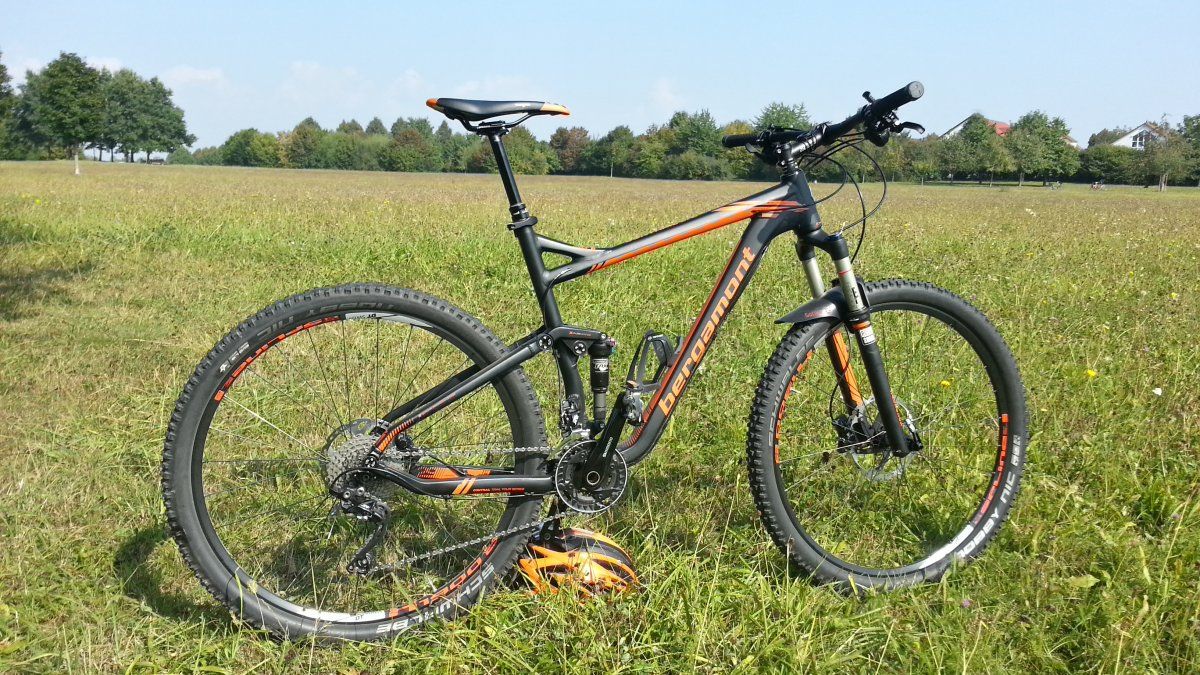

Also ich bin seit Kurzem stolzer Besitzer des o.g.Contrail Ltd von 2015(das Schöne in schwarz orange).
Tolles Teil.Macht voll Spaß dat Dingens, ABER...
Bin vorher ja schon Fully gefahren und da muss ich im Vergleich feststellen, dass sich beim Contrail der Hintern deutlich weniger "komfortabel" anfühlt.Und ja, ich hab auch schon mit dem Sag rumprobiert.Bin aktuell eher bei 30%, obwohl ich definitiv tourorientiert unterwegs bin.Selbst damit wenig Besserung.
Selbst wenn ich mich voll auf den Sattel * stütze bedarf es viel Kraft um überhaupt Bewegung im Dämpfer zu erzeugen!!!???
Ist das normal, oder muss sich das Rad erst noch einfahren?Hat ca. 400km drauf.
Oder kann es am Dämpfer liegen(Fox Float CTD Evo)?
Hat einer Erfahrung mit dem gleichen Bike/Setup?

Damit wir hier deinen Vergleich zum gefühlten Komfort etwas besser einschätzen können, wäre es super wenn Du uns mitteilen könntest auf was sich dieser Vergleich genau bezieht? Also welche Marke, welches Modell und/oder welcher Federweg?
Das Contrail ist ein sportlicher Tourer mit 120mm Federweg und einer progressiven Federkennlinie. Soll heißen das Fahrwerk ist nicht in erster Linie auf Komfort, sondern mehr auf Vortrieb ausgelegt. Je nach dem was Du vorher gefahren bist, kann es also tatsächlich sein, dass der Hinterbau sich härter anfühlt als Du es gewohnt bist, er aber trotzdem einwandfrei funktioniert.
Nach 400km ist normalerweise davon auszugehen, dass die Federelemente ausreichend eingefahren sind.
Hast Du am Dämpfer die Einstellung der Dämpfung (Zug- und Druckstufe) mal verändert oder nur den Lufdruck? Arbeitet der Hinterbau besser wenn der blaue Hebel auf "Descend" steht?

Also der Vergleichshobel war/ist ein Canyon Nerve XC mit 120mm Federweg, ebenso Fox Federbein(RP23).
Gefühlt und auch mal eben auf den Sattel * gedrückt ein Riesenunterschied.
Hab den Dämpferhebel in allen Positionen ausprobiert.Lockout funktioniert prima...hehe...Zwischen descend und Plattform fand ich nur wenig Unterschied.
Zugstufe habe ich natürlich auch probiert.Mit deutlichem Erfolg.Bin mal in beiden Extremen gefahren.J.Das merkt man.Von "wann passiert jetzt was" bis "Hilfe-seekrank".
Vielleicht muss ich mich nur an das neue "Fahrgefühl" gewöhnen???
Aber passt das mit dem Sag???30%???
Würde am Liebsten vom Gefühl her noch mehr wollen...
Sag würde schon passen, Richtwert sind da 25% mit etwas Luft nach oben und unten. Dass das Contrail jetzt nicht gleich beim Handauflegen einfedert ist normal, da kein Schaukelstuhl sondern eher sportlich straff ausgelegt. Soll aber natürlich trotzdem auf dem Trail vernünftig arbeiten. Nutzt Du denn bei der Fahrt in etwas ruppigerem Terrain den gesamten bzw. nahezu den gesamten Federweg aus?

Hatte doch nochmal kurz Zeit für ne kleine Runde.Aber immerhin auch mit verwinkeltem Wurzeltrail zum Check, ob sich unterm Arsch was tut.
Ich kann sagen mit gleichgebliebenem Sag um 30% nutze ich im rauen Terrain definitiv den kompletten Federweg aus.
Ich glaube ich muss mich einfach noch umstellen und mich ans "Fahr- und Federgefühl" vom Contrail gewöhnen.Ist einfach anders als beim Canyon.Aber ich liebe 29 Zoll!!!Das rollt einfach anders und gibt besseres und sichererereres Gefühl!!!
