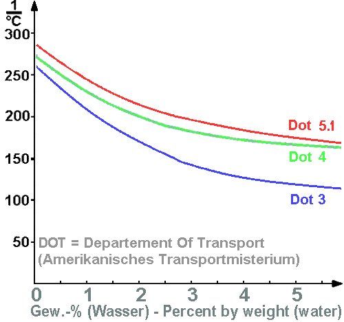

Könnt ihr das Enlüftungskit von tuning-bikes empfehlen oder lieber ein anderes? Ob Dot 4 oder 5.1 ist doch auch egal?
Welche Kombi aus Scheibe und Bremsbeleag würdet ihr verwenden?
Was gibt's da noch zu erklären?
Höherer Siedepunkt ist doch schon eine Aussage ...
DOTs sind hygroskopisch, dadurch sinkt der Siedepunkt kontinuierlich, sodass die Flüssigkeit irgendwann nicht mehr zu verwenden ist, weil sie beim Bremsen kocht.
Und genau das dauert bei einer DOT 5.1 deutlich länger als bei einer DOT 4.
Ist in der Praxis vor allem bei Fahrrad vollkommen egal
