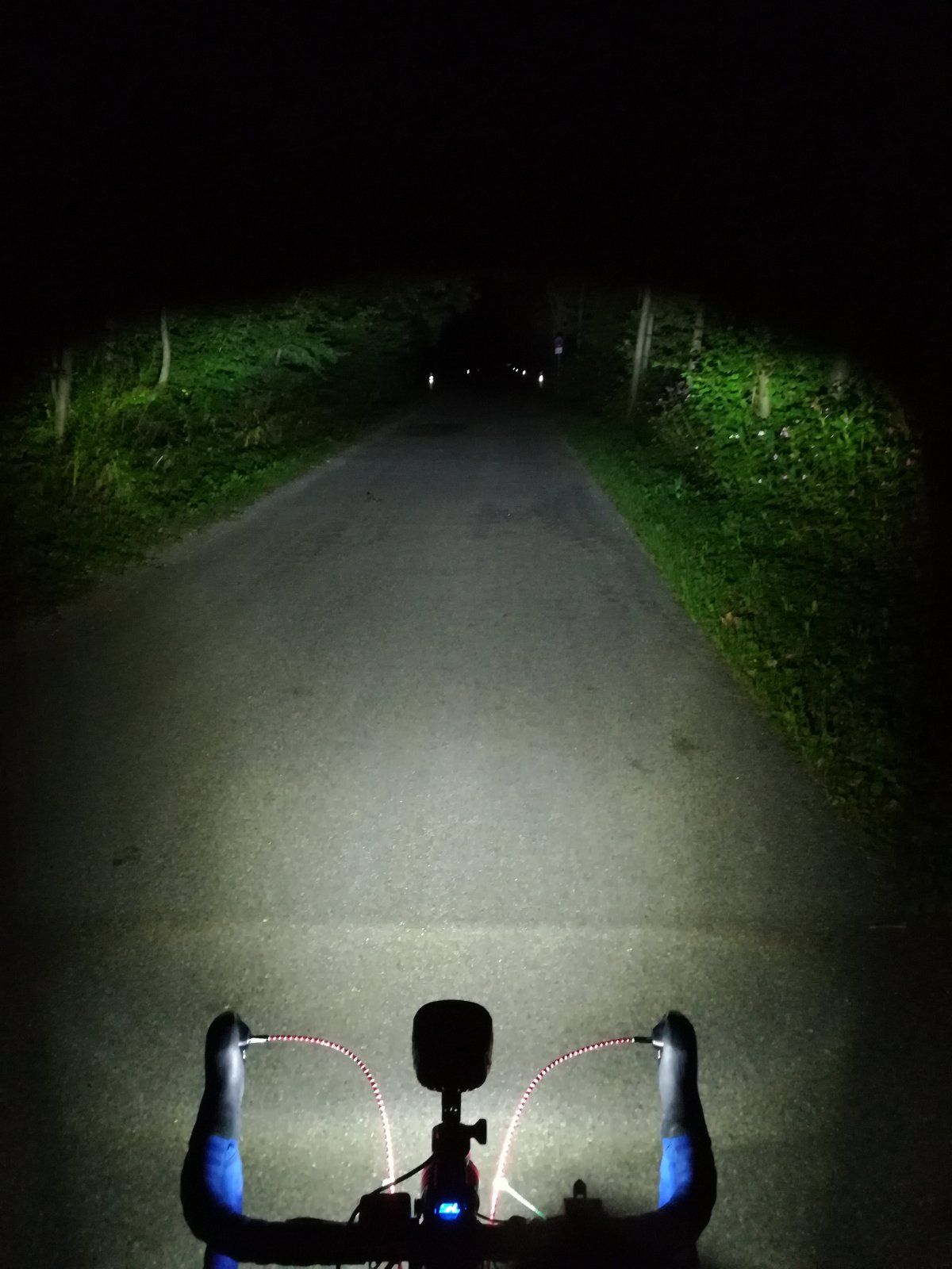

Einfacher Vergleich Lupine SL AF vs IQ-XL.
Kamera: Handy, Blende F/2.2, Brennweite 4 mm, ISO 1600, Belichtung 1/4 sek, Weißabgleich fix bei 5000 K (und vermutlich etwas zu niedrig um die IQ-XL realistisch abzubilden)
Abstände zwischen den Pfosten zwischen 50 und 60m. Der Lenker war auf Höhe eines Pfostens.
IQ-XL bei 11W Abblendlicht (300 lux):
IQ-XL 16W Fernlicht (250 lux)
SL AF 16W Abblendlicht (100 lux)
SL AF 16W Fernlicht (<100 lux)
Wie schon an anderer Stelle erwähnt: die Kamera lässt die SL AF gerade im Abblendlicht schlechter erscheinen als sie ist, der Lichtkegel ging bis knapp zum 2 Pfosten.
Die Bilder sind etwas zu lange Belichtet, aber das erschien mir vor Ort auf dem Handybildschirm als das Beste. Die SL AF war ca 10cm niedriger als die IQ-XL montiert, aber Lenker ist auf ca 110 cm Höhe, da sollte sich das nicht sehr merklich negativ auswirken.
Erstes Kurzfazit:
Die Lichtfarbe der IQ-XL ist deutlich wärmer, wie angenehm! Das Fernlicht ist auch wirklich ein Fernlicht. Das Fernlicht der IQ-XL ist breiter als das der AF, im Abblendlicht ist die AF minimal breiter. Die AF verteilt das Licht etwas homogener, hat kein "Loch" vor dem Rad (da hat sie eher fast zu viel Licht), das "Loch" hat mich bei der IQ-XL nicht gestört (ca 1,5-2m vor dem Rad ist es merklich dunker; für meinen geplanten Anwendungsfall (Velomobil) stört das gar nicht)
Die 300 lux im Abblendlicht sind auf einem kleineren Bereich in der Mitte des Lichtkegels (unter der H/D Grenze) konzentriert, außen ist es dunkler. Ein Zuschalten der AF auf 16W Abblendlicht bringt aber in der Ferne keine merkliche Verbesserung der Helligkeit, nur im Nah- und Mittelbereich. Daraus schließe ich dass auch die seitlichen Bereiche des IQ-XL unter der H/D Grenze mindestens 100 Lux haben müssen.

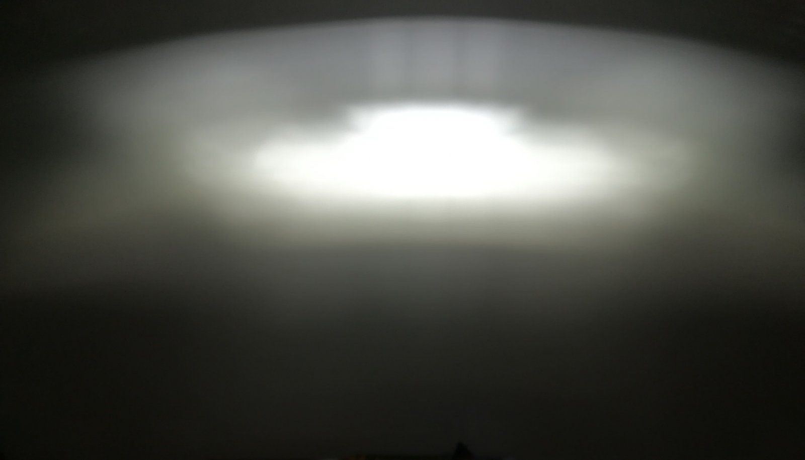

Hier noch ein Wallshot (ISO absichtlich sehr niedrig, ebenso Belichtung absichtlich zu kurz), dort sieht man wo das Licht am hellsten ist
Angestrahlt ans Müllhaus:
Danke, sicher ein exzellenter Liegen- und Velomobilscheinwerfer, der XL. Könntest Du noch einen Wallshot mit der "Fernlichtlücke" nachtragen? Am Up fragt sich, wie dunkel das Nahfeld-"Loch" ist, im Schlamm crossend oder bei nasser Fahrbahn mit intensivem Gegenverkehr. IQ-XL, SL-AX und OL-Road (und die Fernlicht-Lämpie) fehlen meines Wissens alle noch bei den fortgeführten Goniometermessungen von O. Schultz. Mail ihn doch an, ob er sie Dir gegen Rückporto mal durchlaufen lässt vor Ende der Sommerzeit? (Paket-Versicherungswertgrenzen beachten, die haben mit der Fahrradteile-Teuerung nicht mitgehalten.)
Ob der exzellent ist, wird sich zeigen. Ich vermute bisher nur Potential ;)

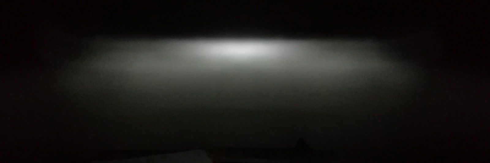

Hier das überbelichtete Abblendlicht:
Ich taufe den IQ-XL hiermit auf den Namen "Manta"
Hier deutlich zu wenig belichtet:
Das Fernlicht mit einer überforderten Handykameradynamik:

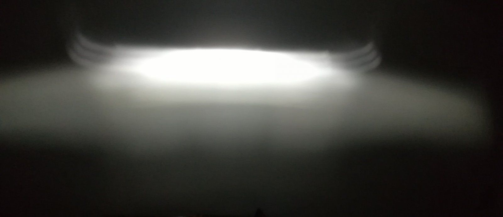

Und hier das Buidl wo der dunkle Streifen im Wallshot zu sehen ist. Noch habe ich ihn on the road nicht entdeckt, aber bisher auch nicht viele Kilometer mit dem Teil, kann also noch kommen:
im Schlamm crossend kann man Fernlicht anmachen, dann ist da mehr als genug Licht. Auf trockener Fahrbahn fand ich das Loch nicht schlimm. Nasse Fahrbahn ist sicher spannend. Aber da gilt bei mir: Wenn ich etwas erst auf 1-2m vor meinem Vorderrad erkenne, ist es eigentlich eh schon zu spät.

Das Fernlicht ist fast so breit wie das Abblendlicht an seiner breitesten Stelle, aber die Helligkeit fällt zu den Seiten etwas ab. Halte ich jetzt für kein wirklichen Kritikpunkt. Sieht man besser auf den Bildern auf dem Parkplatz im Pedelecforum.
Die Handykamera war bei den Wallshots hinsichtlich der Dynamik eigentlich immer überfordert, das ganze Lichtbild aufzunehmen.
