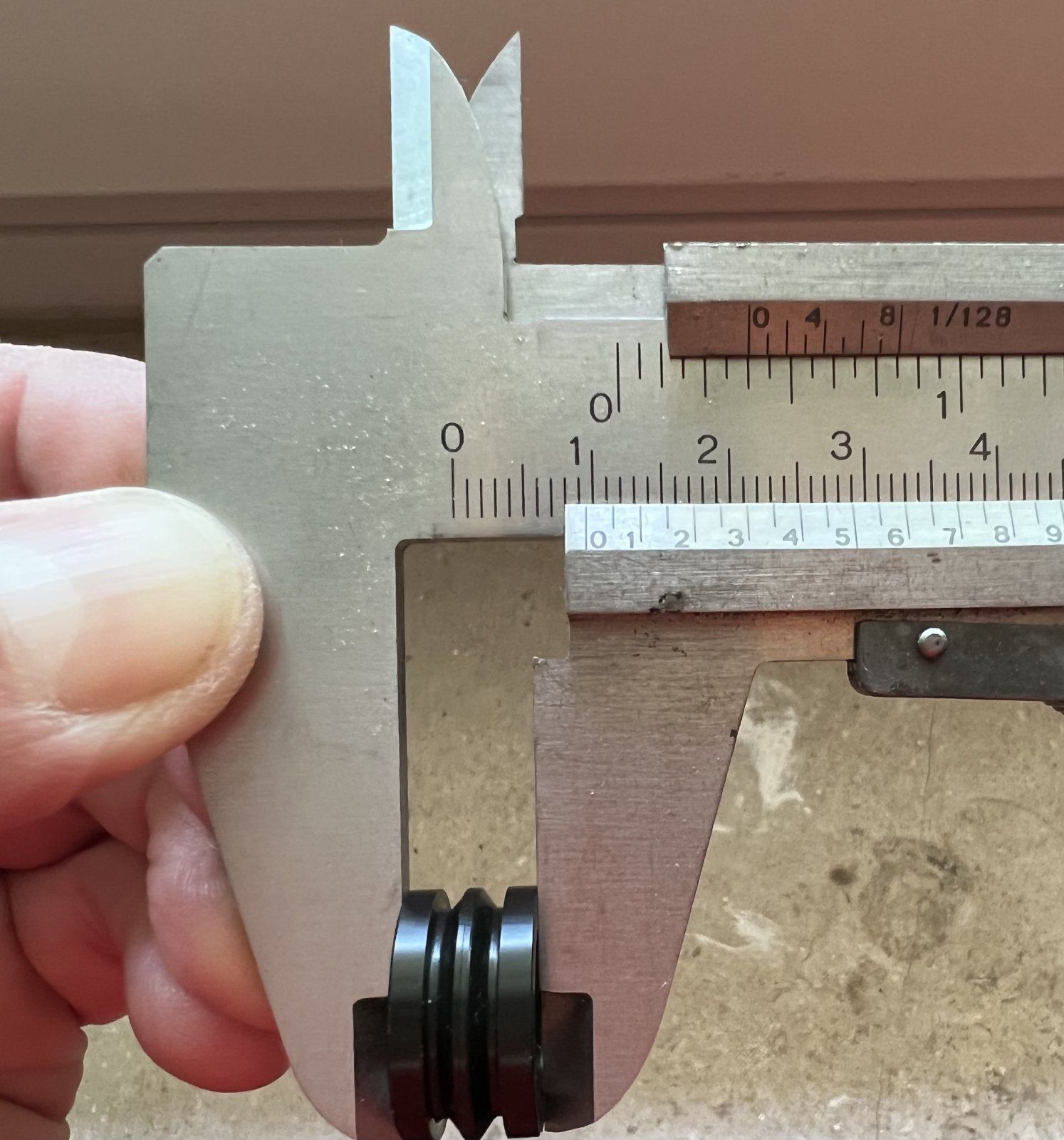

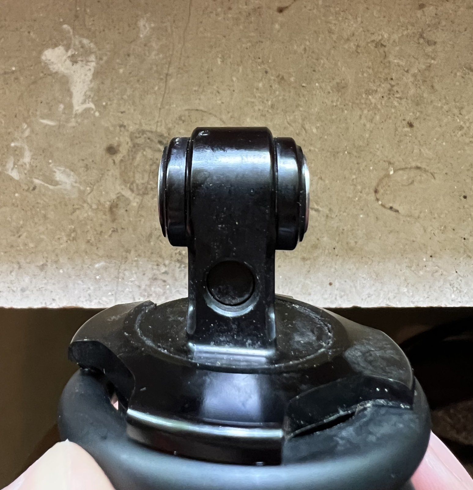

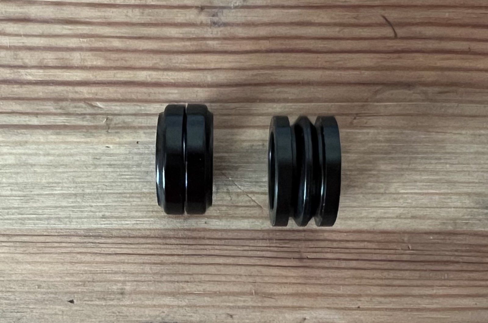

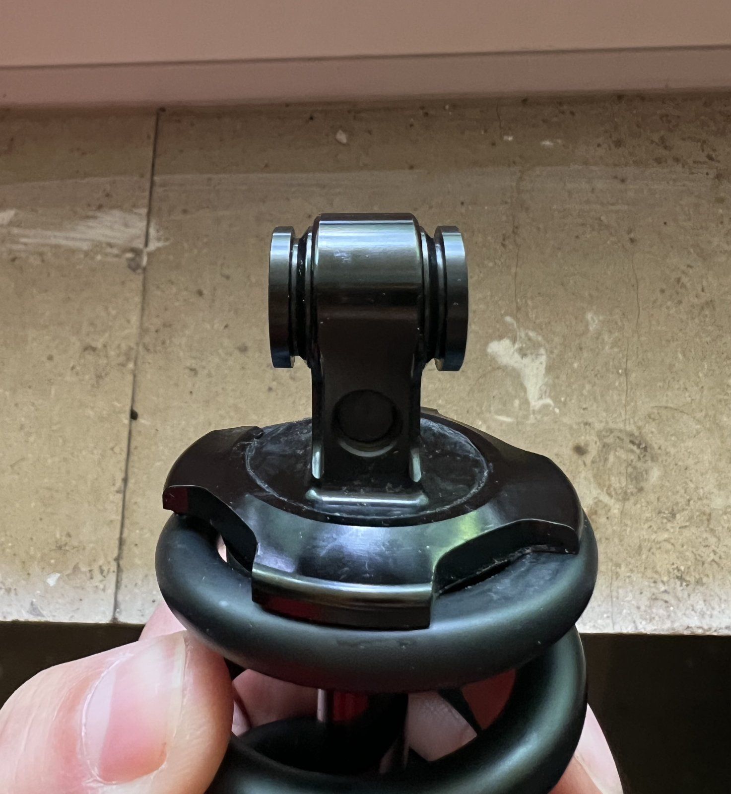

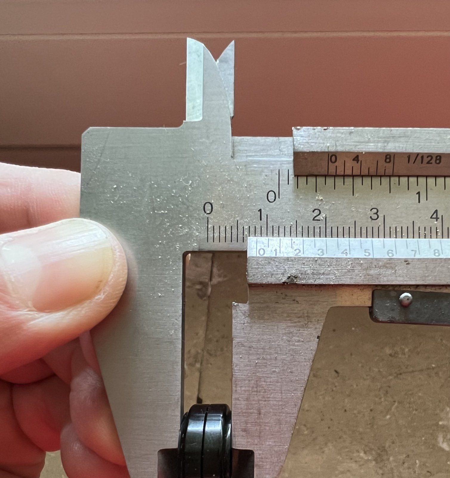

Mittlerweile konnte ich mir selbst die Frage (mit ein bißchen Spekulation) beantworten.
Ich denke nicht, dass die untere Aufnahme mit etwas Spiel in axialer Richtung geplant war.
RockShox hat vermutlich (versehentlich?) eine zeitlang Dämpferbuchsen ausgeliefert, bei denen die beigelegten Spacer ca. einen Millimeter zu schmal waren.
An meinem Dämpfer von 2020... und als originales RS-Ersatzteil-Paket von 2019.
Die aktuellen RS-Dämpferbuchsen in 22,2mm Länge mit einem 10er-Bolzen haben nun nämlich breitere Spacer beiliegend... die nun ordnungsgemäß bündig abschliessen.
Ich habe es mal auf Fotos dokumentiert, falls es jemanden interessiert oder sich jemand wundert, wieso seine Buchsen vorzeitig verschleissen.
Könnte daran liegen.
Jedenfalls ist nun meine untere Aufnahme wieder ordentlich geklemmt und die Buchse hält wieder hoffentlich länger.
