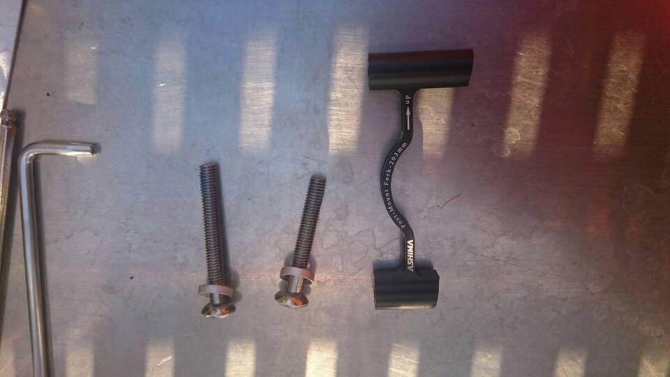

So. Ich bin wohl zu d.. Kriegs nicht hin. Die Scheibe stoesst an die Bremszange mir ihrem obersten Rand.
Bilder anbei von 185er und dem neuen Adapter.
Vllt kann mir jemand helfen. Ist ein Adapter fuer die 203, aber durch die UNTERLAGSCHEIBEN beim Original ist das wohl hoeher.
Vergleich der Scheiben ist oben auch abgebildet.
Und Vergleich der Adapter.
Oben Unten
