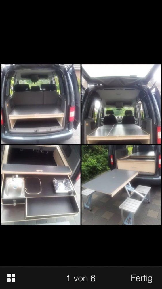

Ich hab's so gelöst:
Für längere Ausflüge kommt das Bike auf den AHK Träger und anstelle des Bikes steht eine Waeco Kühlbox.
Die Kiste ist freistehend im Auto die Liegefläche kann auf den Rücksitz oder auf ein Gestell aufgelegt werden.
Wie schon weiter oben geschrieben würde ich auch modulare Bauformen bevorzugen.
Hab einen Hacken wo ich die Heckklappe ein Stück aufstehen lassen kann und für das Schiebefenster in der Seitentür ein Fenster mit Belüftungsöffnungen. Am besten mal bei VanEssa schauen.
