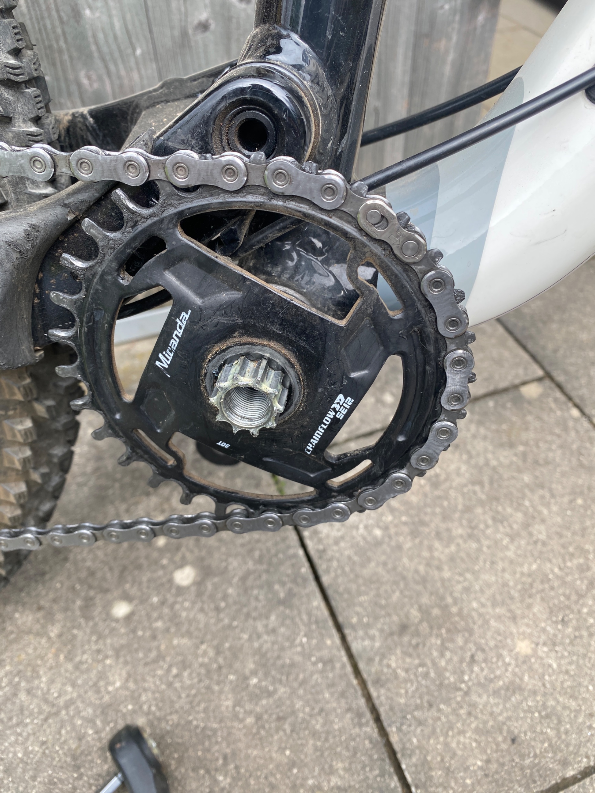

Hi,
ich möchte beim Canyon Neuron Young Hero von meinem Sohn einen Dropper nachrüsten. Um den Seilzug innen zu verlegen würde ich gerne das Innenlager ausbauen. Könnt ihr mir sagen wie es da weitergeht? Bleibt das Kettenblatt dran, wird die Achse Richtung Kettenblatt rausgeschoben oder muss das Kettenblatt erst von der Achse runter? IMG_9259.jpeg
Miranda Delta. Oh Leck.
Mach den Linken Arm ab und probiere mit dem Handballen, ob sich die Achse nach rechts durchschieben lässt.
Laut den Daten:
https://www.canyon.com/de-de/mountainbike/jugend-kids/neuron-young-hero/neuron-young-hero/4010.html
Ist es ein BSA Shimano BB-MT501 24mm HTII Lager. Also geschraubt.
Mit dem passenden Innenlagerwerkzeug demontieren. lösen beide Seiten in Tretrichtung.
Na ja das kann weh tun...ich würde einen Schon oder Hokzhammer empfehlen. Manchmal sitzen die schon recht fest.
