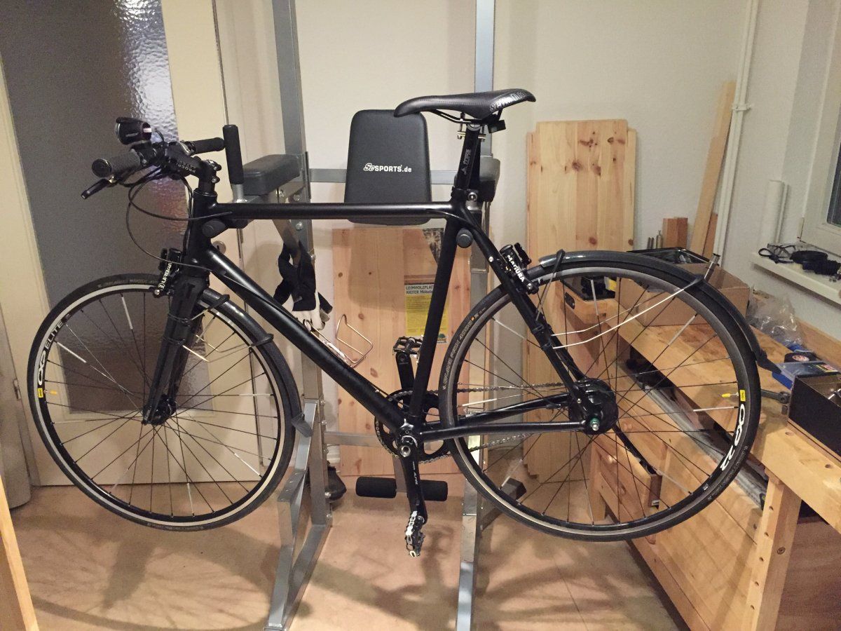

Du meinst die Ur-Idee eines Trekking-Rennrades? Ich hab für dich die Restekisten umgerührt und jedes zweite Teil in die Luft geschmissen. Unten wieder angekommen ist das hier:
Einiges davon sollte ja an das geplante Rad. Da ich das Spezi ja wahrscheinlich mit Lenk und Sitzzone nehmen werde, hatte ich das auch alles übrig. Mit dem Resterad hab ich nun noch was günstigeres und meine Alfine 8 muss auch nicht im Keller vergammeln.
Ich werds dann wohl schaffen aus einem Rad zwei zu machen obwohl es andersherum geplant war.

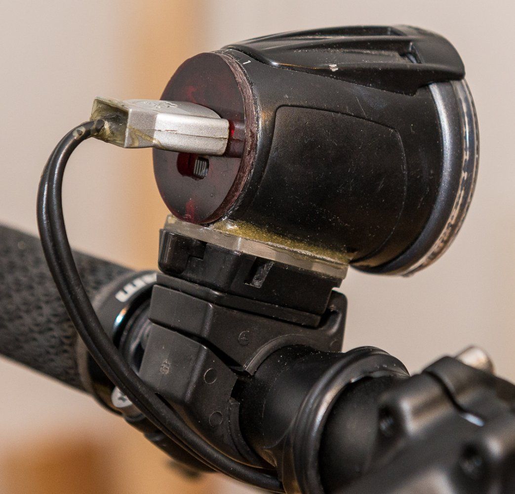

Ja klar, hier:
Der Lenkerhalter ist der berühmte Cateye H-24 Lenkerhalter.
Der Scheinwerfer ist seinerzeit ein Cyo R mit Nahfeld und Reflektor gewesen. Die Befestigung für die üblichen Bügel habe ich abgeschraubt und stattdessen, das Gegenstück vom Cateye Halter mit 2K-Kleber befestigt. Die helle Scheibe dazwischen soll den Schiebemechanismuss abdecken. Der wäre sonst mit Kleber vollgelaufen.
Den Rückseitigen großen Drehknauf habe ich komplett abgeschnitten und stattdessen auch eine runde Plexiglasplatte angeklebt. Der kleine Schiebeschalter ist der originale der auf der Platine sitzt.
Dann habe ich Magnet-USB-Stecker besorgt und das Innenleben der einen Seite in die Plexiglasscheibe eingearbeitet. Die 5 Pole sind ungleich auf zwei Pole reduziert und an den Eingang der Platine gelötet, statt dem Kabel was unten rauskommt.
Das Gegenstück vom USB-Stecker habe ich dann nur noch mit ein normalen, wahrscheinlich viel zu dicken, zweiadrigen Kabel verbunden. Mit 2K-Kleber alles wieder zusammen-gezaubert und fertig.
Den Inhalt des Cyo habe ich auch "gemoddet". Zuerst hatte ich ihn auf eine Cree XP-G R4 (ca. 235lm @ 700mA) umgebaut und letztes Jahr dann auf eine Cree XM-L2 T6 (ca. 280lm @ 700mA). Sind also 45lm mehr. Das ist nicht der Hit, aber die Vorwärtsspannung ist dafür von etwas über 3V auf ca. 2,9V gesunken, was dazu führte, dass ich schon bei geringerem Tempo helleres Licht bekomme. Soweit ich weiß ist die Schaltung im Cyo ein Stromverdoppler. Die meisten Dynamos liefern so grob 400mA, also werden die LEDs bei ca. 800mA betrieben. Macht dann laut der Kurve im Cree-Datenblatt 315lm. Das ist in Ordnung für eine Lampe die ich in Berlin verwende. An das Rad was hier entstehen soll, will ich jedoch, wenn endlich mal verfügbar, den neuen Lumotec IQ-X anbauen. Bei Bedarf und wenn sinnvoll und möglich, tausche ich auch da die LEDs. Ob ich auch da wieder einen Magnetstecker einbaue, weiß ich noch nicht. Vermutlich nicht, da die Lampe permanent an dem Rad bleibt.
Den Cyo hab ich jetzt schon viele Jahre so im Einsatz und besonders am Stadtrad hat er mit seiner schrulligen Optik (durch den flinken unsauberen Umbau) hoffentlich dazu beigetragen, dass niemand mein Rad geklaut hat :)

@Rommos: Der Maßrahmen ist oben der schwarze in dem schnell zusammengeschustertem Rad mit der modifizierten Lampe. Durch den kurzen Hinterbau (die Geo liegt zwischen TT und Rennrad) ist ohne Adapterbastellei keine zufriedenstellende (weit genug hinten, damit die Ferse nicht gegenstößt; optisch, damit er nicht zu hoch sitzt) Position für den Gepäckträger möglich. So wie es da jetzt als Urban/Stadtrad dasteht, isses aber ein ganz nettes Rad. Bin jetzt im Urlaub und deswegen noch nicht dazu gekommen es in dieser Umbaustufe zu fahren. Als es noch ein Rennrad war, fuhr es sich agil und bis auf die Alfine Di2 war es auch leicht aufgebaut. Es fühlte sich im Vergleich zum alten Stadtrad oder dem Rohloff-Trekkingrad auch flink und dynamisch an.
