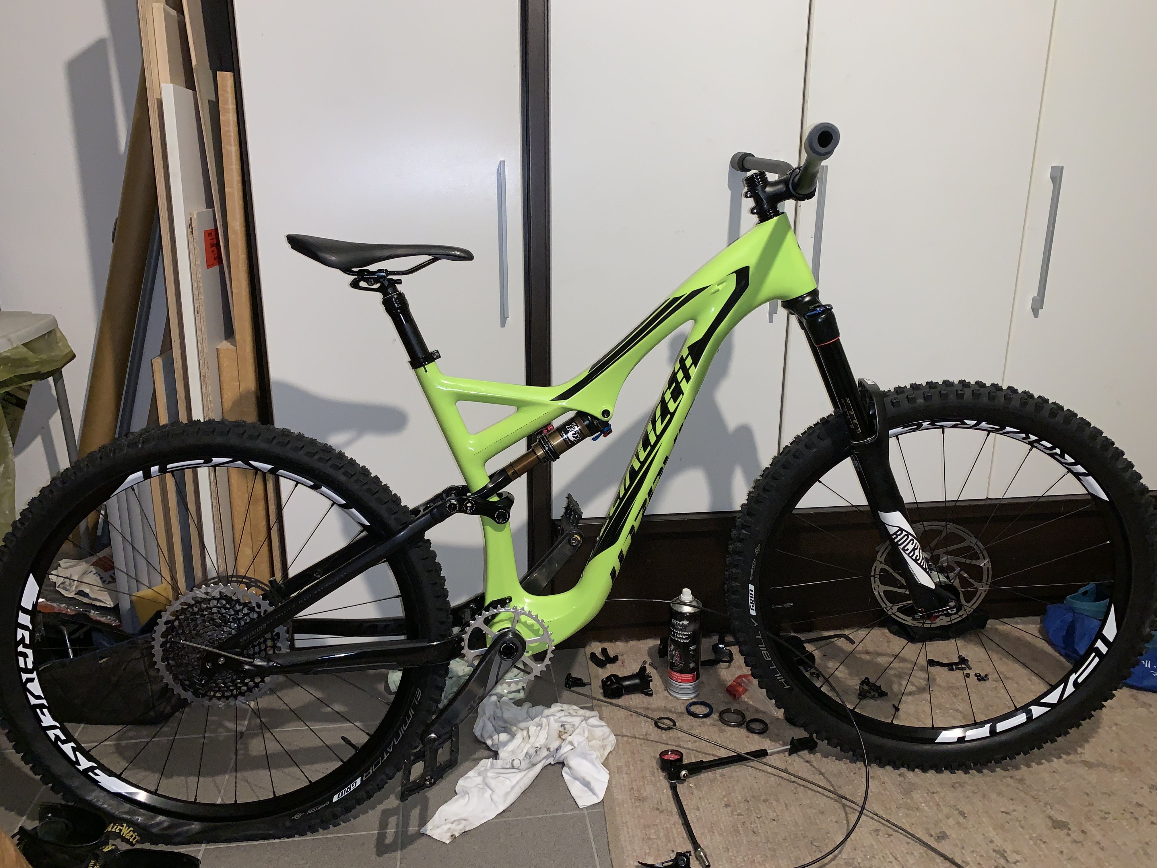

Zwischenstand: Gabel ist auf 160 mm Debon Air umgebaut und eingebaut. Nun wollte ich noch nen RS Monarch anstelle des Fox Dämpfers einbauen - leider ist die Schraube fürs Dämpferauge am Yoke zu lang. Kann ich da gefahrlos Beilagscheiben am Schraubenkopf unterlegen oder sollte ich ne kürzere Schraube besorgen?
was spricht gegen, auf richtige länge absägen. würde da nichts unterbauen mit scheiben.

Ansonsten mal der Status Quo hier:

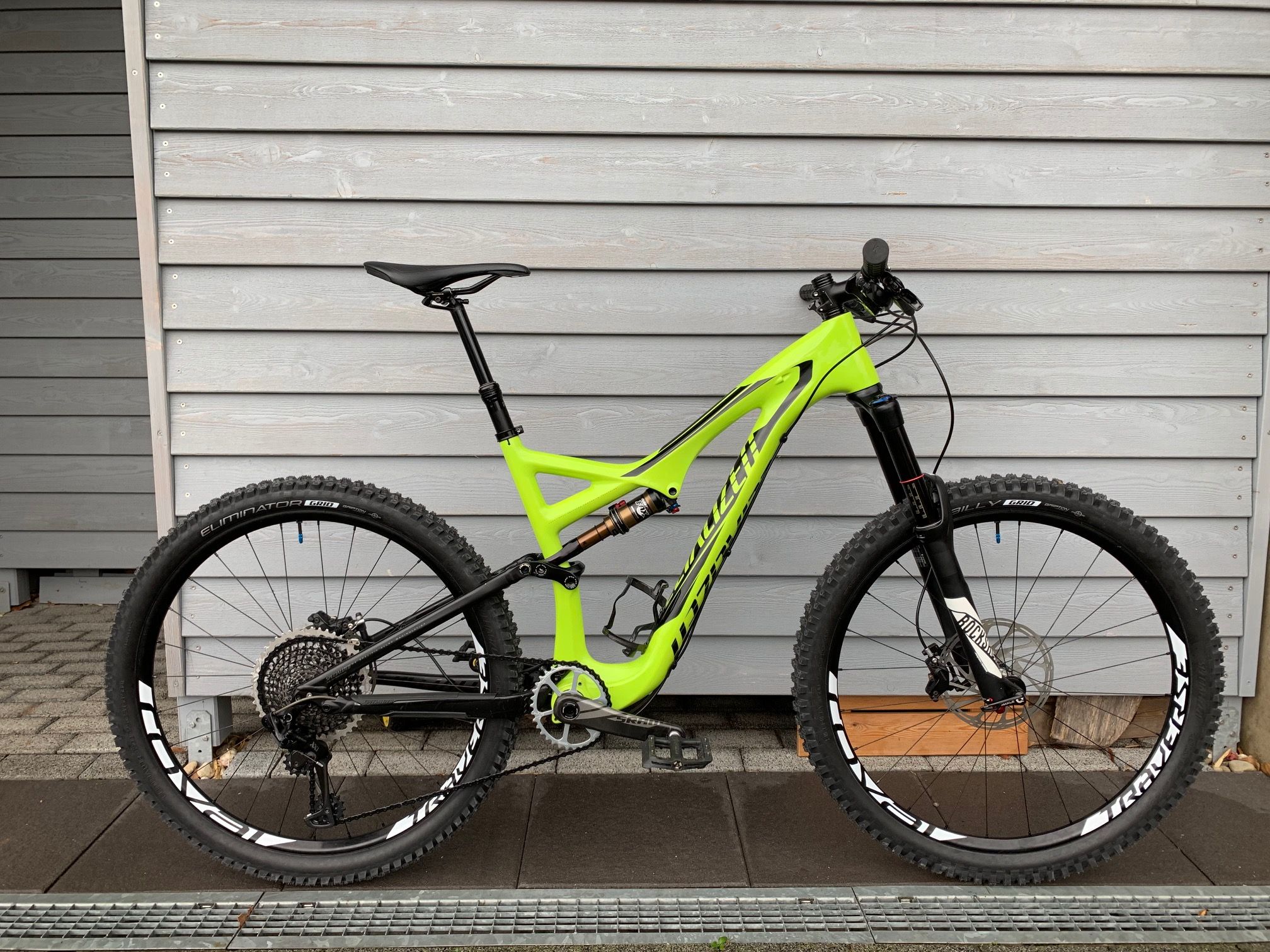

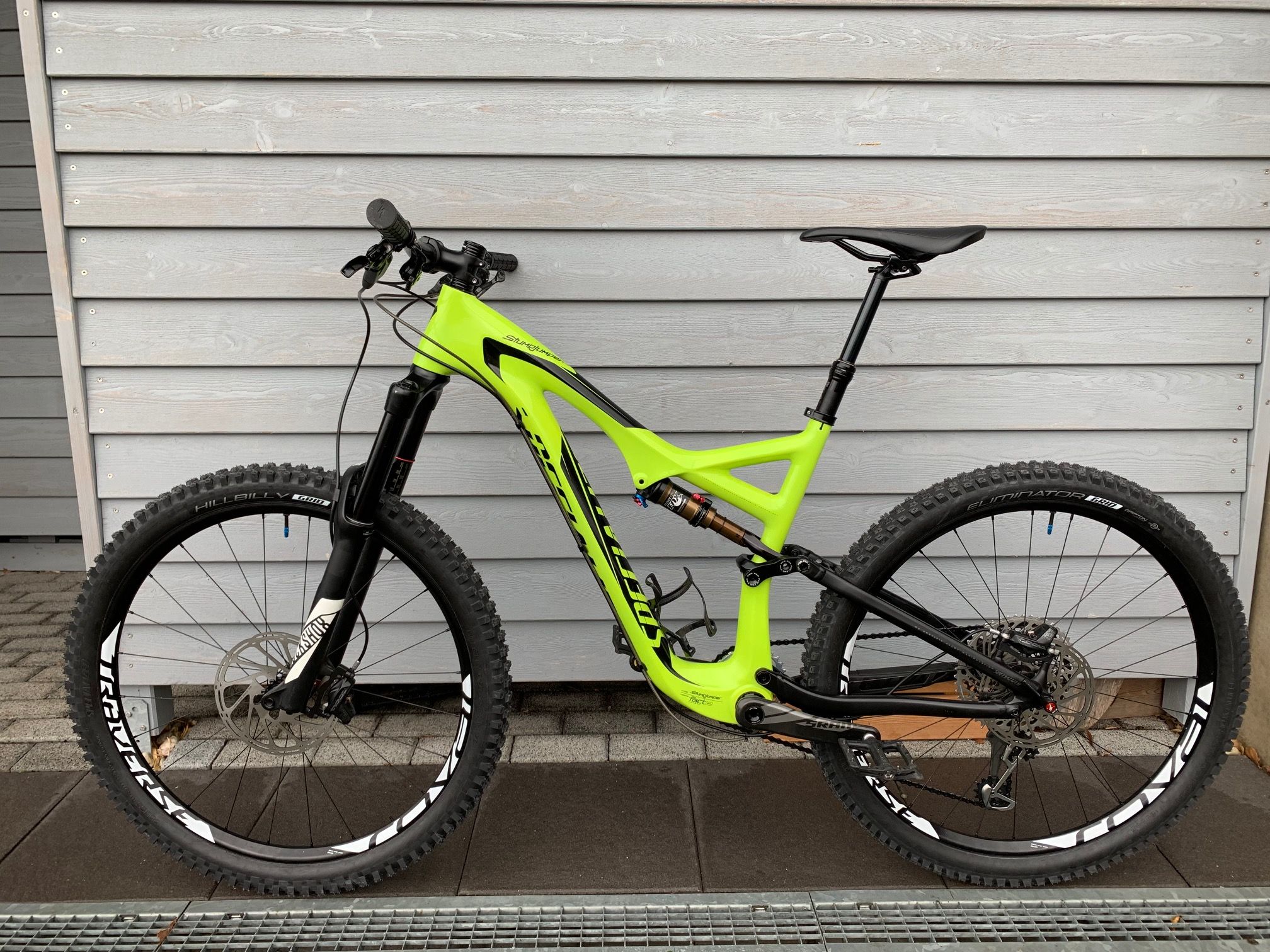

Zwischen den Jahren habe ich das Bike fertig aufgebaut. Probetour ist auch schon erledigt.
Das gute Stück wiegt jetzt komplett 12,7 Kilo und fährt sich sehr schön.
Mein SPECIALIZED Stumpjumper Carbon Expert Evo 650B (2015)

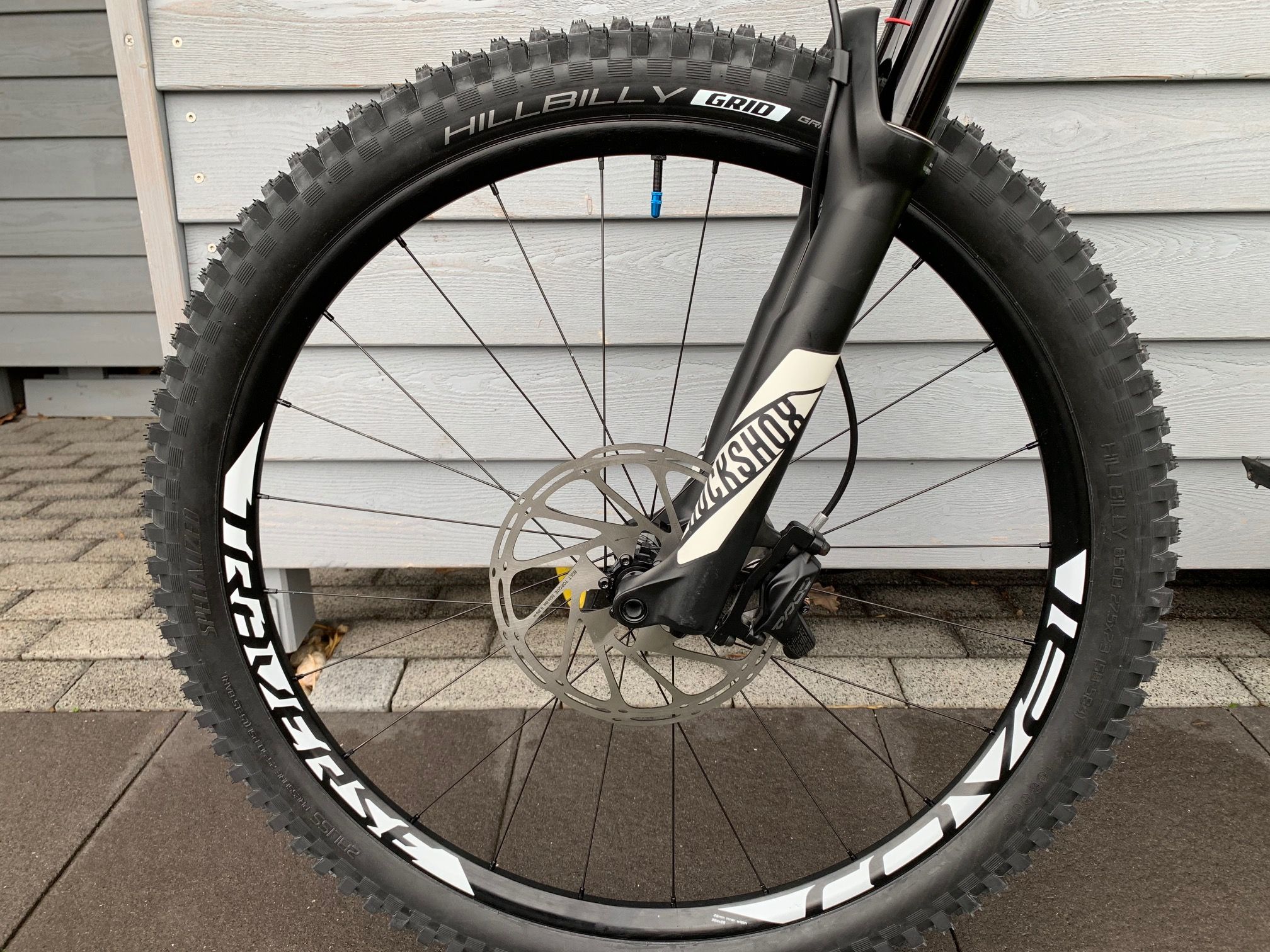

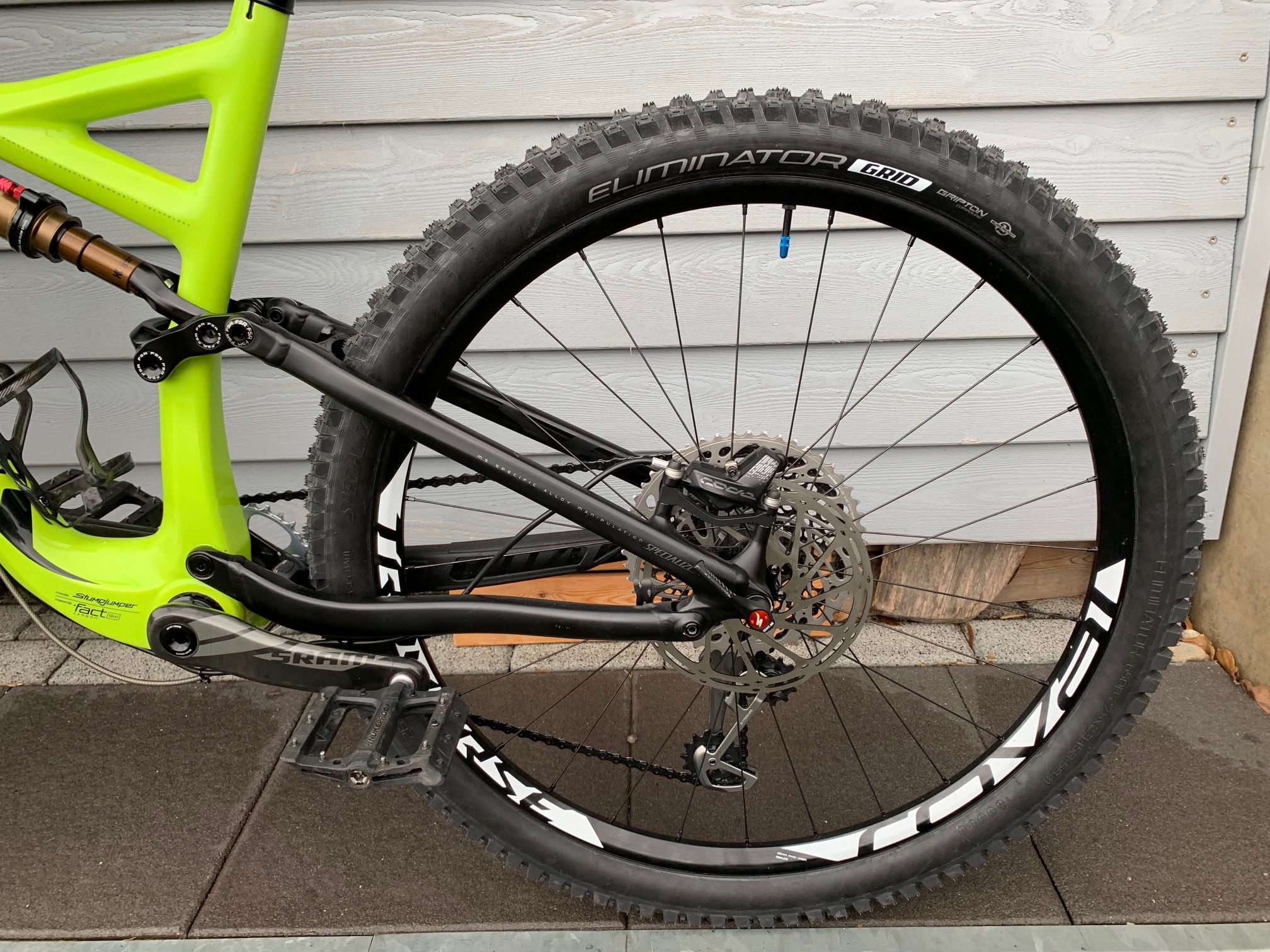

SRAM XX1 Eagle 1x12 / Superstar 34T oval Kettenblatt / SRAM Code R 200/180 / Rock Shox Pike RCT3 Debon Air 160mm / Roval Traverse 29mm mit Specialized Hillbilly Grid (v) und Eliminator (h) / Command Post 120mm / Carbon Mini Rise 750mm / Henge Expert 143mm

Schaut gut aus!
Evtl. noch den Vorbau positiv drehen. Schaut immer bissle komisch aus mit negativem Vorbau und Riser Lenker / Upsweep.
Schaut gut aus!
Mal schauen, vielleicht mach ich den Spacer unterm Vorbau komplett raus und dreh ihn rum. Da muss ich eh nochmal ran, der Spacerturm ist komisch. Aber ab ist halt ab und grad am Steuerrohr recht unwiderruflich...

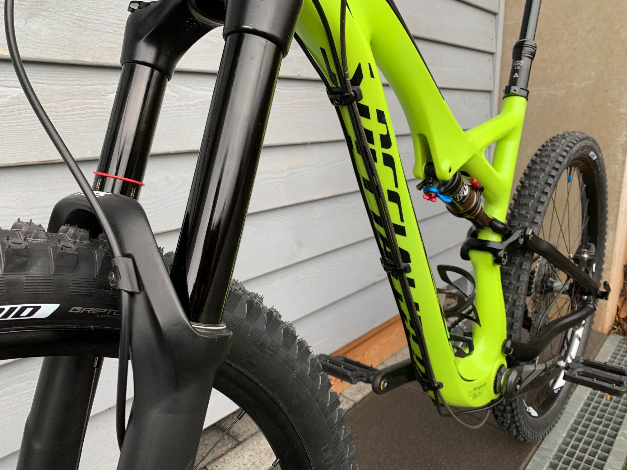

So vom Foto her könnte evtl. die Bremsleitung für hinten im Kurbelbereich etwas knapp bemessen sein und beim Einfedern unter Spannung kommen. Hatte ich auch nach dem Umbau der Bremse :-(...
Jo, hast du gut erkannt. Hab da glaub ich 35 bis 40mm in Erinnerung. So reißt es ab.

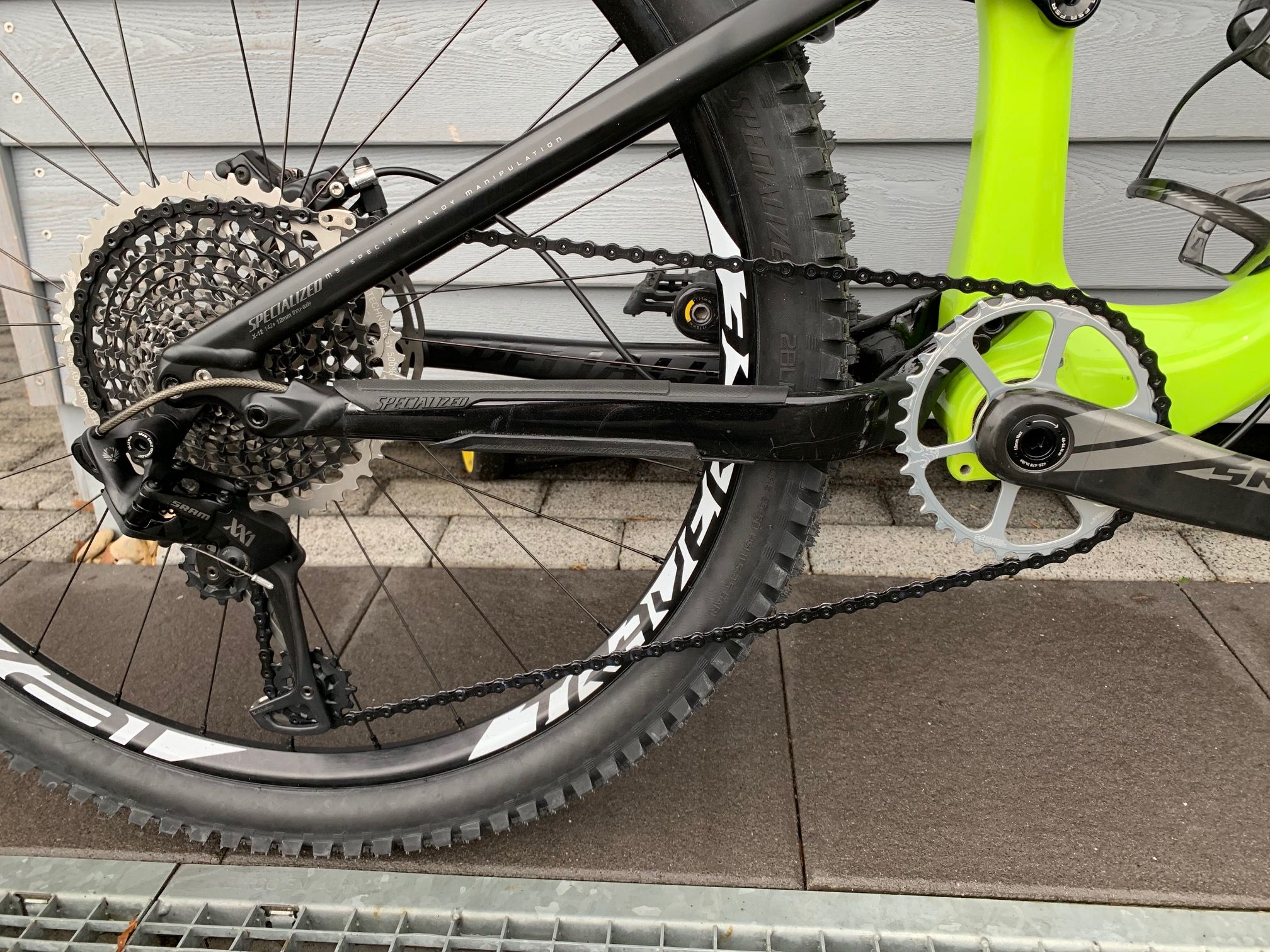

Und, zwei Fragen noch zur Schaltung:
- bist Du zufrieden, wie das Ganze funktioniert, also insbesondere auch Kettenlinie etc?
- könntest Du vielleicht mal kurz aufschreiben, welche Teile / Standards Du genau verbaut hast (Innenlager, Kurbel, Kettenblatt, ggf. Adapter, Kassette, Schaltwerk, Kette)? Vielleicht rüste ich eines Tages auch mal um...
