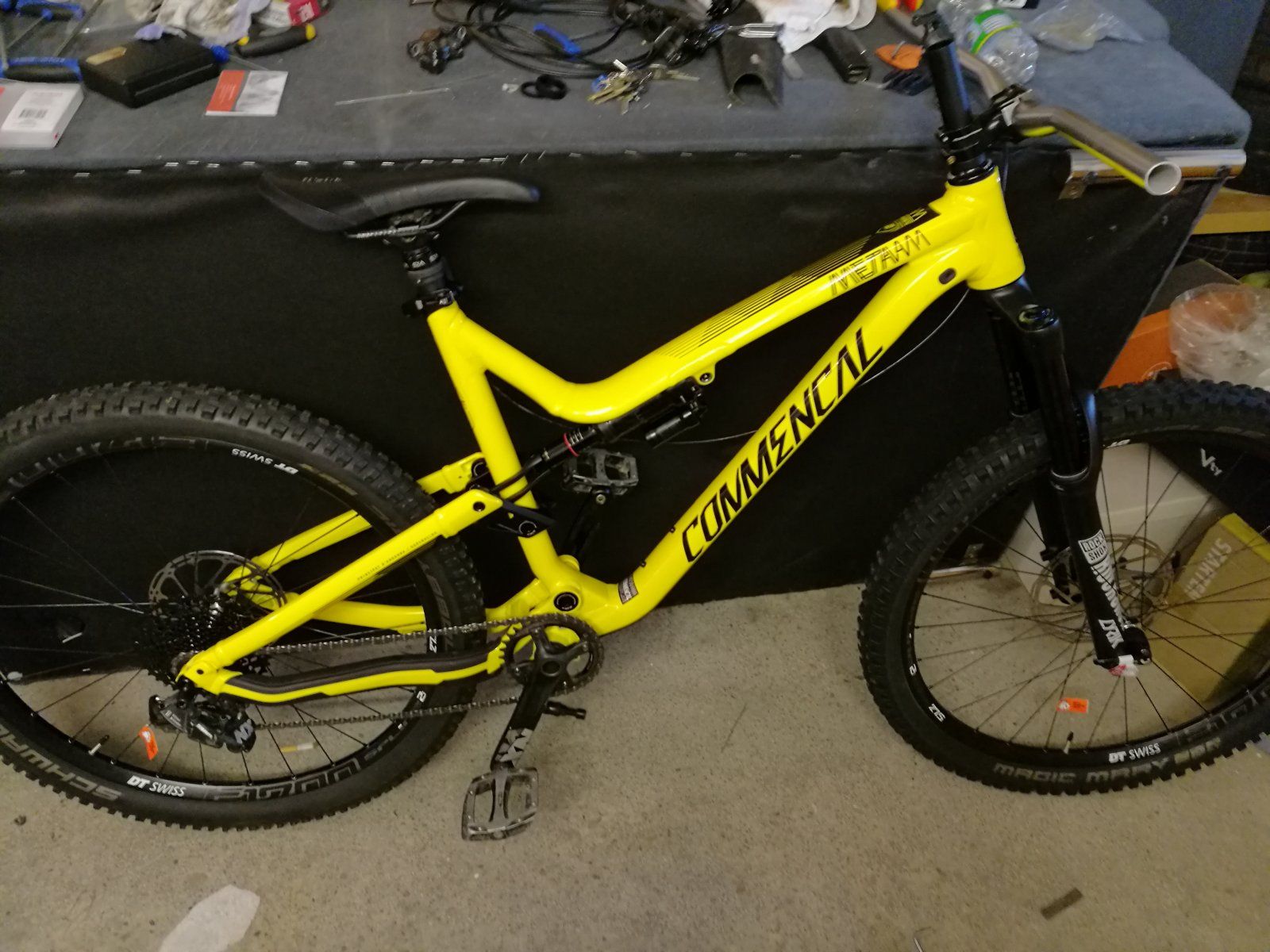

So mal paar bilder vom Rahmen
Schöner Rahmen! Das Gelb gefällt mir richtig gut.
Bezüglich der noch offenen Teile:
beim Steuersatz macht man mit dem cane creek 40 nie was falsch. Einigermaßen günstig und gut. Vorbau würde ich Newmen nehmen.
Bei der Gabel wäre vielleicht die neue Manitou Mezzer noch eine Option?

Gabel heute bestellt es wurde dann doch eine Rock Shox Lyrik RC2 DebonAir 27,5" offset 46mm :o.Antrieb kommt eine neue NX Gruppe. Laufradsatz ist auch schon da.
Ps: Neue Bilder kommen wenn die Teile da sind.
