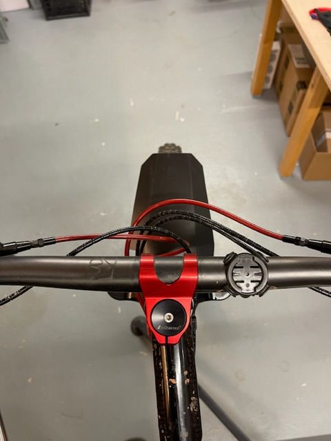

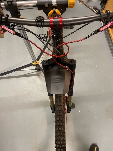

Gabel war zum Service, ist auf 170mm FW gewachsen und hat die Aufnahme für den Fender bekommen.
Außerdem hab ich die hintere Leitung endlich mal 2cm gekürzt, damit der Bogen harmonischer verläuft.

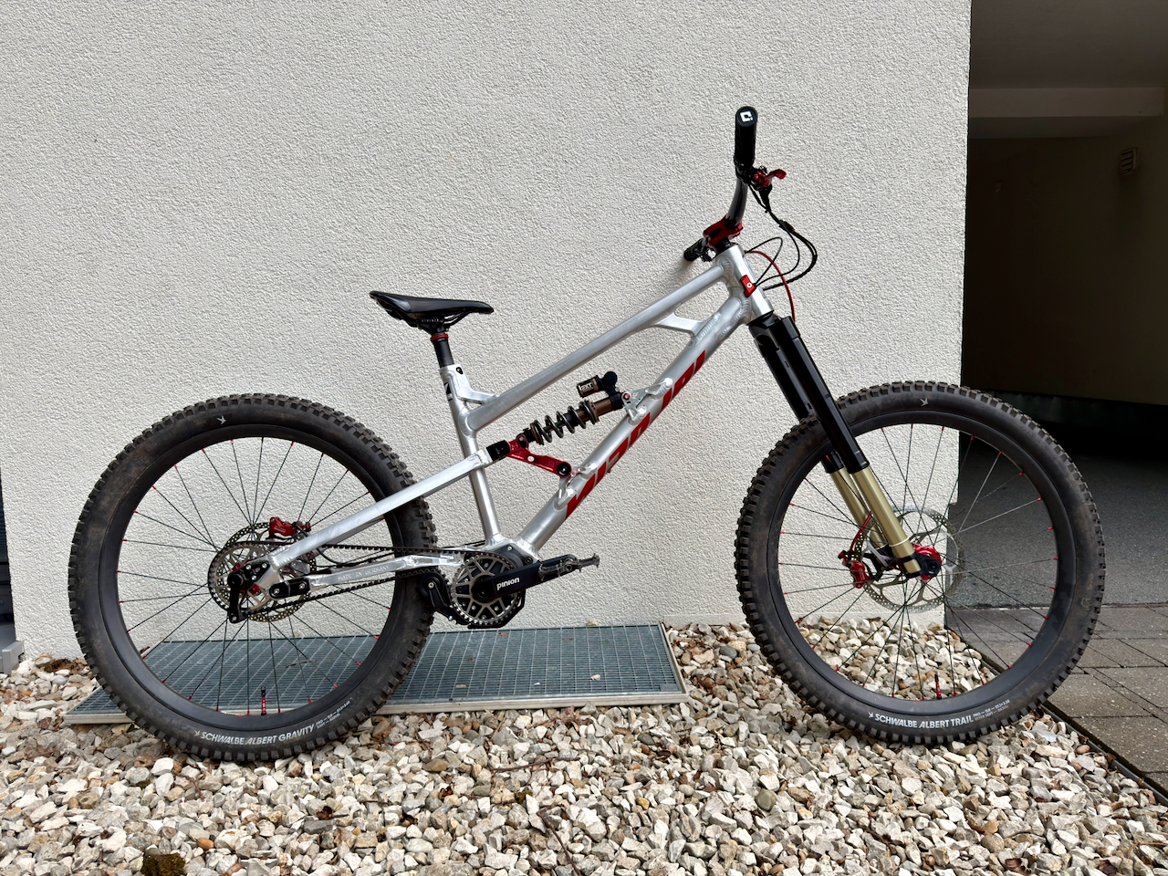

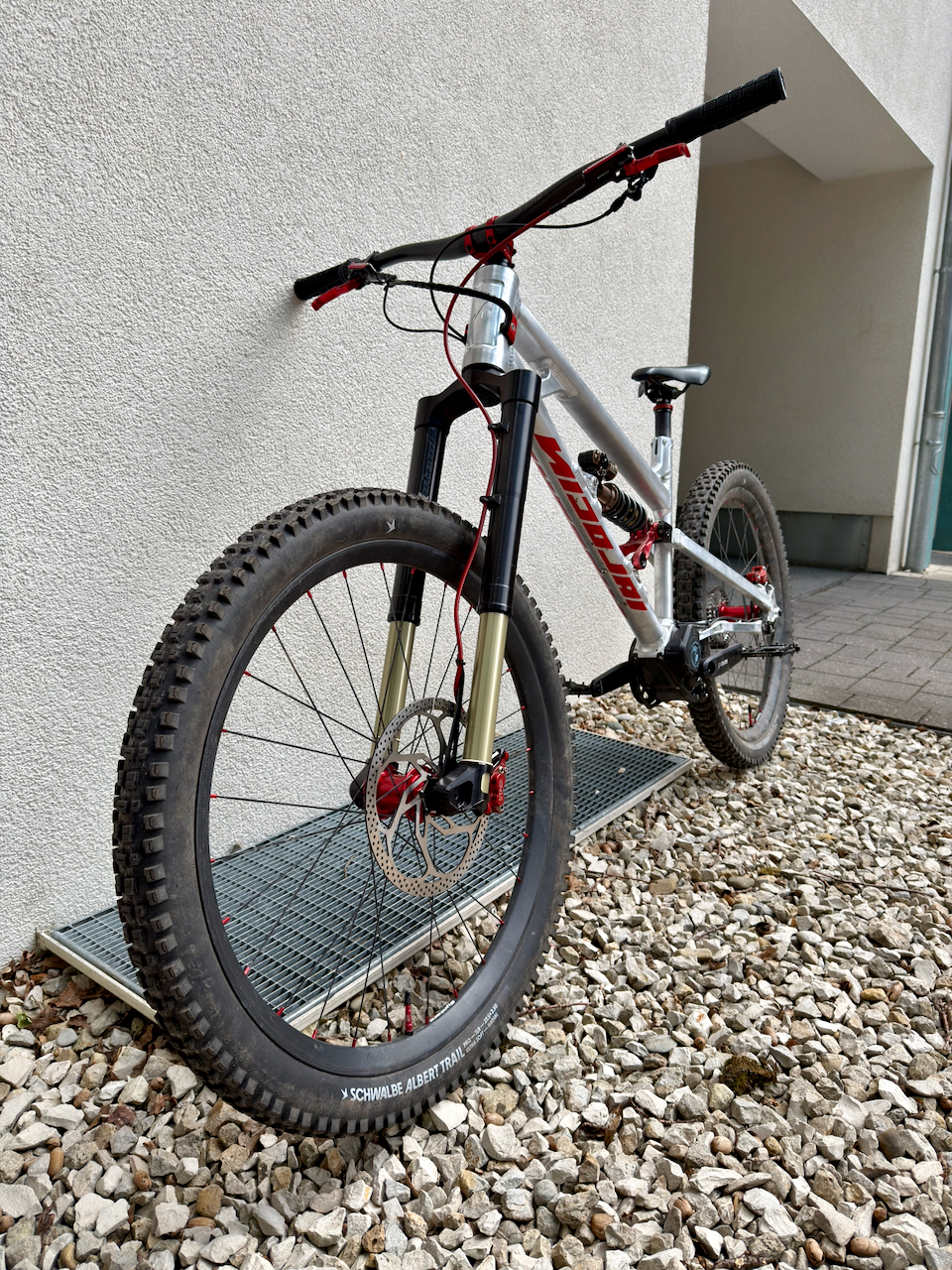

Gestern wieder eine Runde mit dem Gerät am Schmausenbuck in Nürnberg unterwegs gewesen und mir auf dem Heimweg gedacht, dass ich richtig glücklich mit dem Bike bin. Es macht alles genau richtig, was ich zum Fahrspaß brauche. Wartungsaufwand ist minimal und das Ding rollt und rollt und rollt.
Den Hinterreifen werde ich mal noch austauschen gegen ein Modell mit stabilerer Seitenwand um auch ohne Insert geringeren Luftdruck fahren zu können. Ansonsten würde ich es wieder (fast) genauso bauen.

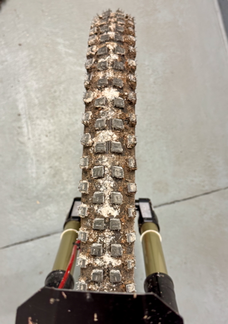

Fahre seit kurzem auf Pirelli Scorpion Enduro M & R Reifen in 27.5 x 2.6 mit Hardwall Casing. Hat mich mit dem Bike nochmal richtig nach vorne gebracht. Durch das härtere Casing kann ich auch ohne Insert niedrigen Luftdruck fahren. Das macht das Hardtail gerade auf wurzeligen Trails angenehmer im Pedalieren bergauf als auch bergab stehe ich sicherer auf den Pedalen. Für mich hat sich dieses Upgrade mehr als gelohnt.
