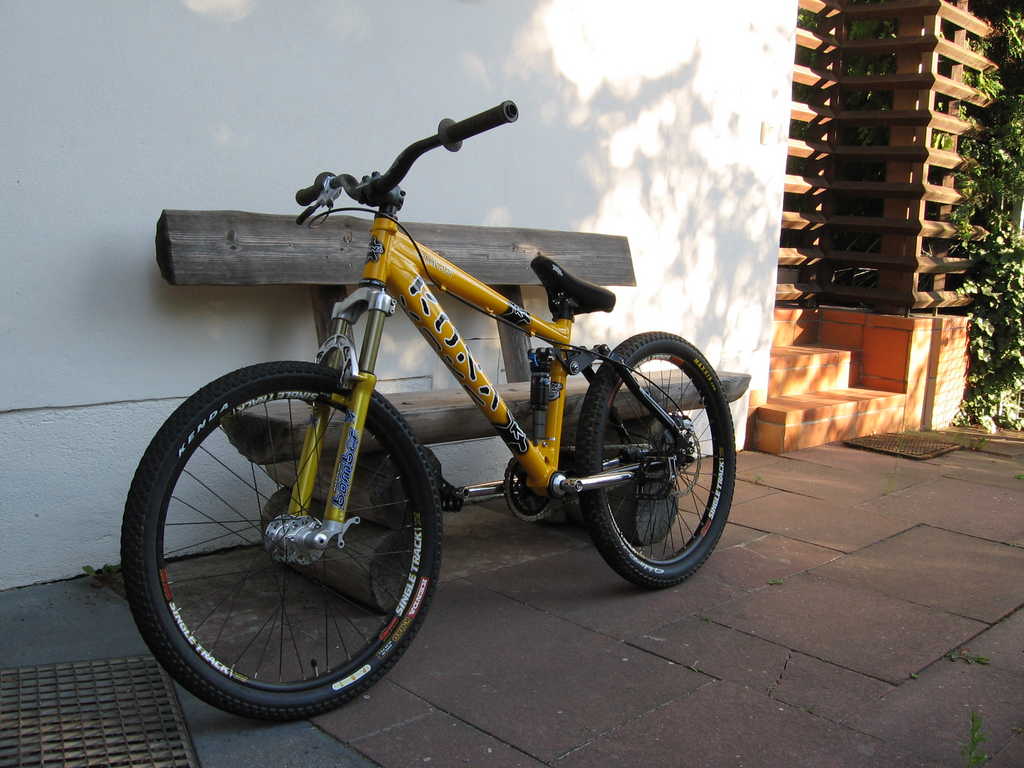

Einen Fahrbericht kann ich noch nicht liefern. Bin grad mal 100m wg. Einstellarbeiten gefahren.
Also erster Eindruck:
Positiv:
Fährt sich wie ein Hardtail und die Geo ist recht angenehm. Vor allem mit ner Gabel die etwas mehr Vorlauf hat.
Alles plug and play. Sprich bei 38/ 16 Übersetzung einfach auf Anschlag nach vorn schieben und die Kettenspannung paßt. Dämpferventil schlecht zugänglich, aber solang der Dämpfer dicht ist kein Prob.
Brutal leicht für ein Fully. Mal schaun was es aushält...
Kontra:
Beschichtung ist lausig schlecht. Erinnert an Eierschale.
Insgesamt etwas unausgereift. Schrauben von Nabe und Bremssattel berühren fast den Rahmen, Kettenführung ist ein bekanntes Problem.
Mehr fällt mir grad net ein. Mal sehen wie der Unterschied zum Hardtail tatsächlich ist.
Meine Gabel hat jedenfalls 10 Jahre gewartet auf einen Rahmen der zu ihr paßt :lol:
