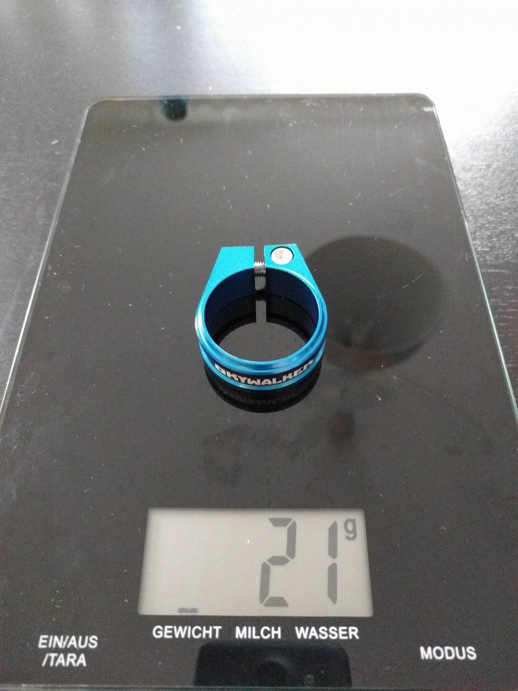

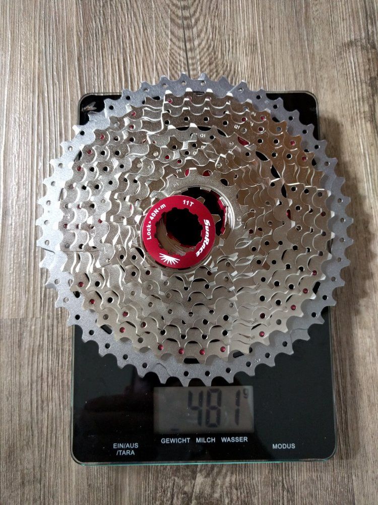

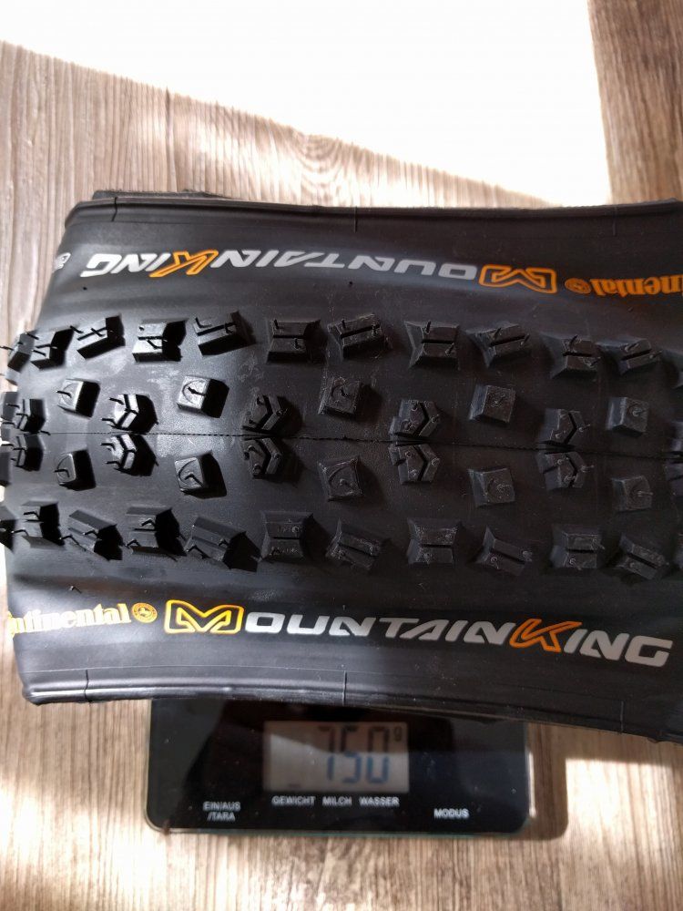

So gestern kam die nächste Ladung an Komponenten
Mir fällt grad auf das ich vergessen habe ein Foto der Fidlock Trinkflasche und der Kette zu machen. Naja das liefer ich bei Gelegenheit noch nach.

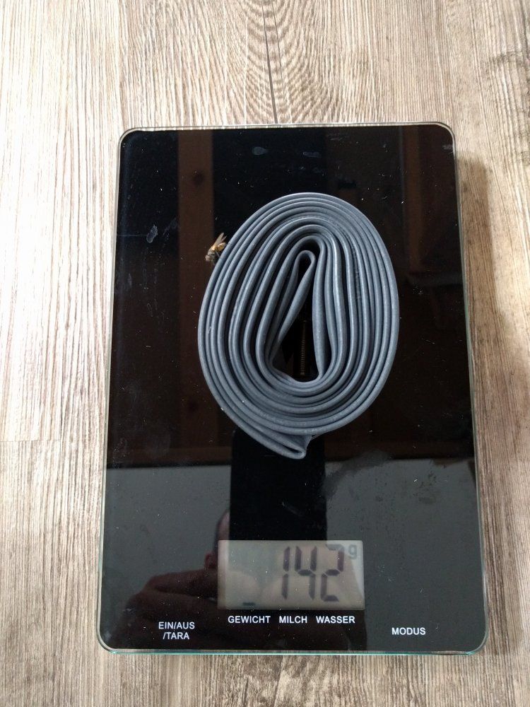

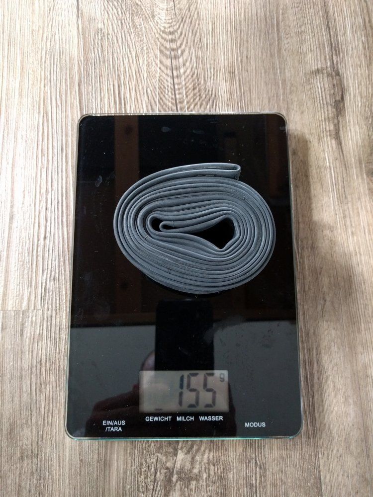

Beim dritten Schlauch ist das Gewicht verfälscht. Da wurde die Fliege mitgewogen. :D
Bin gespannt auf den Rahmen. Finde es gut, dass Du den in den Mittelpunkt stellst und bei den Teilen optisch etwas Zurückhaltung übst. :)
Ja die Fliegen haben mich Gestern zur Verzweiflung gebracht :mad:
Aber die Gewichtsunterschiede bei den Schläuchen ist nicht schlecht...hätte gedacht das die näher zusammenliegen.
Ich bin auch gespannt ob die Teile mit dem Rahmen so einigermaßen optisch zusammen passen...:rolleyes: ich hoffe der rote Lockring und Spider der Kassette zerschießen mir nicht zu sehr die Optik :ka:...Sattelklemme und der Lenker haben ja blau...

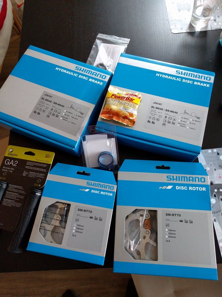

Wie vom Händler und dann auch von DHL angekündigt kam gestern ein weiteres Paket
Und hier noch die Kette die ich vorher vergessen hatte

160mm mit Zee wird wohl reichen um den X-King in jeglicher Lage zum blockieren zu bringen...könnte gut sein das es etwas komisch aussieht wenn es montiert ist :rolleyes:
Ja der Lockring, den habe ich gleich dazu betstellt, habe ich nicht mehr einzeln aufgeführt.
Funktionieren tut das bestimmt, aber wie du schon angemerkt hast, sieht das bestimmt lustig aus, wenn der Bremssattel größer als die Scheibe ist...

Die Waage sieht interessant aus :daumen:
Wiegst du jetzt eher im Milch- oder im Wassermodus? :ka:
Eigentlich im Biermodus...jibbet aba nüscht...
Also bei Mitech könnte man ja mal ordentlich die Seite auffrischen...
Die ganzen Standardbikes sehen ganz schön altbacken aus...
Scheint ja einiges möglich zu sein und die Preise sind auch mehr als ok für einen Maßrahmen.
Endlich mal ne sinnvolle Funktion!
