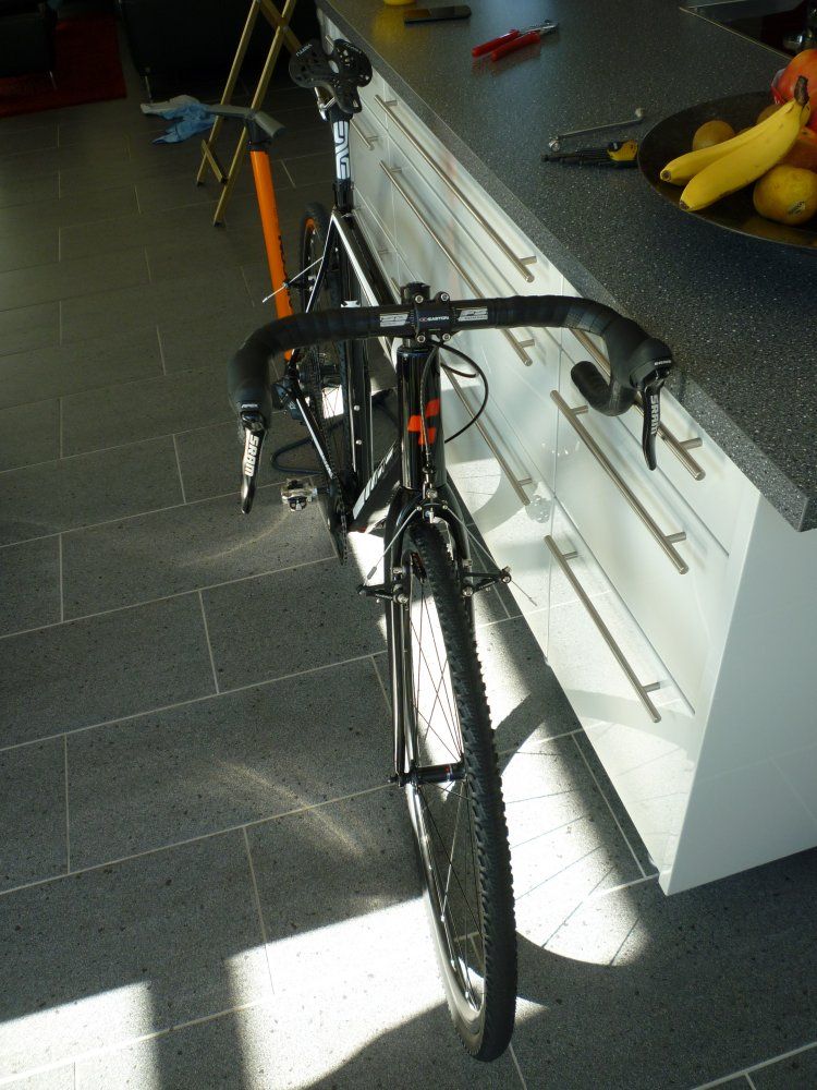

Das ganze wurde mit einem Shimano XT I-Spec Trigger realisiert. Das sind die, die man direkt an die Lenkerschelle von den Shimano Bremsgriffen montieren kann und nicht noch eine extra Klemme braucht.
Hier mal ein Bild:
Dabei wurde der komplette obere silberne Teil abmontiert. Dann hat man nur noch ein kleines Loch mit einem M4 Gewinde. Dann habe ich von einer Alu-Sattelklemme die kleine Begrenzung am oberen Teil abgeschliffen.
Auf den Gewindevorsprung des Triggers passt optimal so eine Plastik Unterlegscheibe die man von Holzmöbeln kennt.
Jetzt muss nur noch alles mit einer passenden langen Schraube alles zusammen fixiert werden.
Hier noch ein paar Bilder mit montiertem Lenker:
Leider lässt die Qualität im dunkeln Kellerlicht zu wünschen übrig. Hab einfach mal die Taschenlampe drangehalten. Der Lenker ist übrigens nen einfacher billiger FSA Compact Lenker. Der Vorbau wurde auch noch gegen einen mit 100mm Länge getauscht da mir 120mm als MTB "gewohnter" zu lang waren.
Ich werde die Sattelklemme wahrscheinlich noch gegen eine Lenkerklemme vom Motorrad austauschen. Diese lässt sich aufklappen und dann kann man den Shifter auch ab und an montieren ohne gleich die Bremshebel abschrauben zu müssen.
Ob das ganze auch mit einem normalen Shifter geht weiß ich leider nicht aber in einem anderen Forum hat dies einer erfolgreich durchgeführt. Man kann dort auch die Lenkerschelle abmontieren und mit ein bisschen Bastelgeschick sollte das kein Problem sein.
Hier mal der Originalpost aus dem anderen Forum durch den ich auf die Idee gekommen bin.
http://forums.mtbr.com/cyclocross/1x10-option-sscx-bike-gravel-rides-zee-898834.html

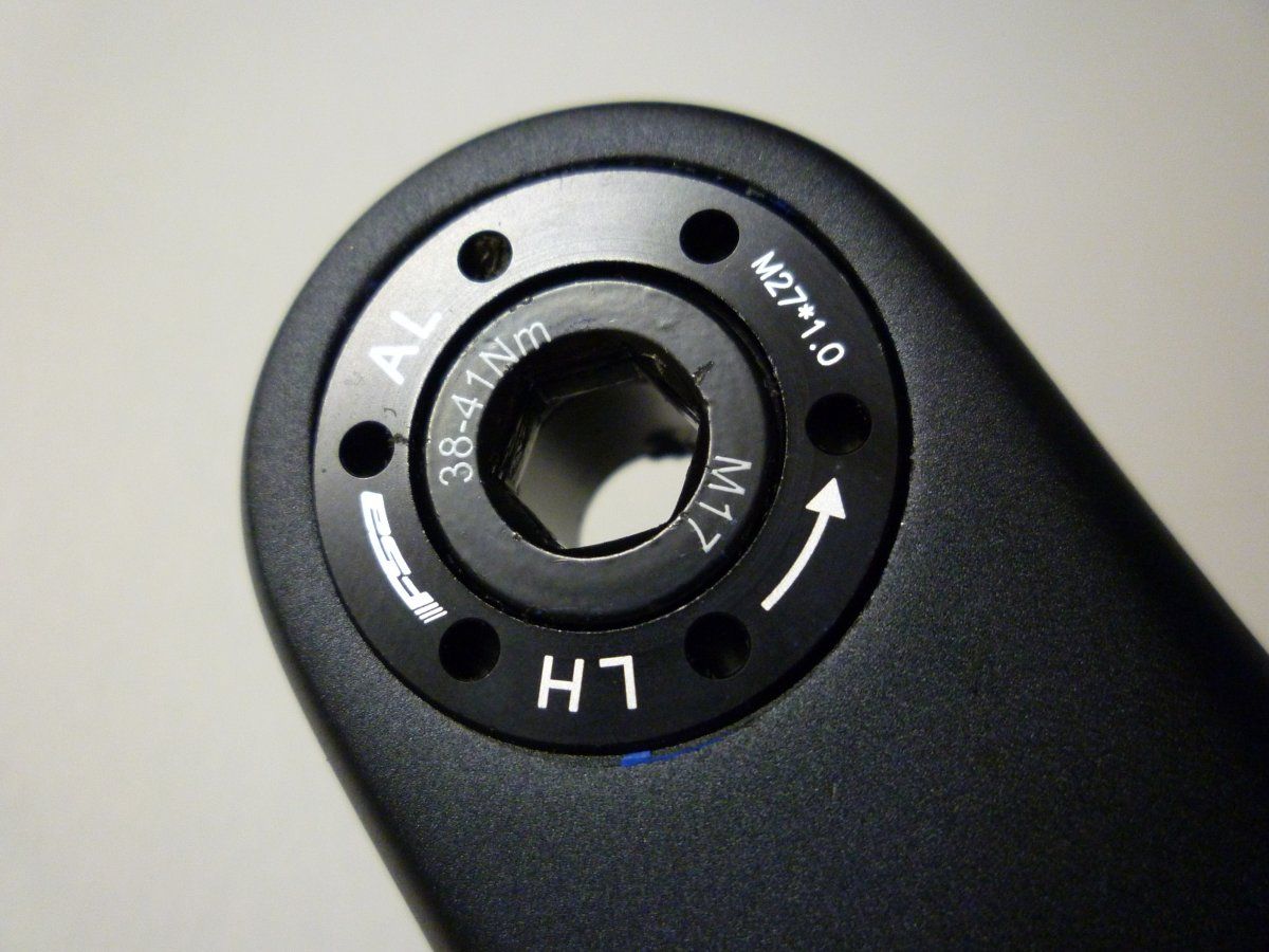

leider musste ich gerade feststellen das meine Schöne Kurbel nicht in das Shimano Lager passt. :heul:
Hier mal ein Bild:
Schön in mattschwarz
Und zwar hat das Ding diese neue Aufnahme mit nur einem Bolzen zur Befestigung:
Das Problem ist, dass wohl nur die FSA Kurbeln mit dem alten Klemmverfahren a la Shimano mit den beiden Klemmschrauben außen zu HT2 Lagern kompatibel sind. Das neue Klemmverfahren arbeitet mit Vorspannung und zerfetzt wohl das gesamte Shimano Lager.
Allerdings hört man über die FSA Lager nur schlechtes und dass dann immer alle auf Shimano Lager umsteigen und keine Probleme mehr haben.
Also was meint ihr. Neue Kurbel oder neues Innenlager. Hat hier jemand Erfahrung mit FSA Lagern?

Moin,
also ich hatte mal eine FSA SL-K Carbon Kurbel mit entsprechendem Lager und keine Probleme damit, lief einwandfrei. Wenn Du die Kurbel absolut haben willst, teste es doch aus! Es sei denn, die Zweifel sind zu groß, denn noch ist die Kurbel ja neu und Du kriegst sie dann schneller los! So teuer ist ein Lager jetzt auch nicht, und glaub auch kaum, dass Du dann unzufrieden bist! Hatte nur damals direkt zwei Zähne am kleinen Blatt kaputt weil scheinbar zu weich, und dann gegen ein Ultegra-Blatt getauscht, dass perfekt lief.
Ich will mir auch einen Budget-Crosser aufbauen und habe den Rahmen im Auge... welcher Steuersatz ist das genau?? Gibt ja scheinbar nicht so viele für 1 1/8 zu 1 1/2.....
Hab mir übgrigens gestern schon eine Kurbel geschossen, FC-CX70 für schlappe 81 euro beim Dealer in der Bucht, lohnt sich zu gucken, falls Du deine doch wieder abstossen willst. Weiss ja nicht, wie das bei 1fach Systemen mit Schnäppchen aussieht...

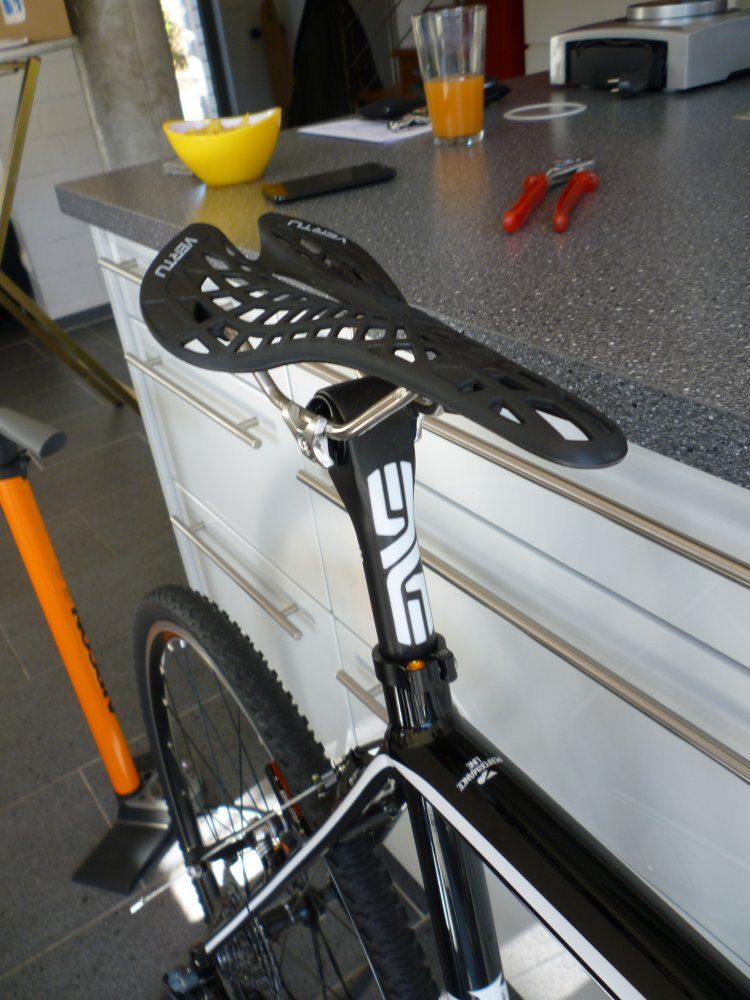

Hier schon mal Sattelstütze und Sattel
Und nein, der Sattel ist nicht zu unbequem. Ist sogar der beste den ich je hatte
Und ne Sattelklemme von KCNC

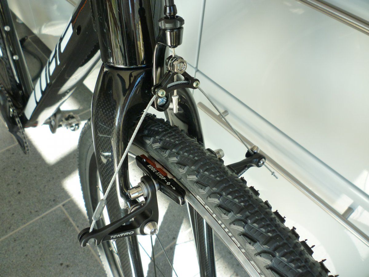

Bremsen sind die Tektro CR720 geworden.
Das Schaltwerk funktioniert zusammen mit den Shiftern hervorragend. Kassette wird noch gegen ne 11-32 ausgetauscht.
Sieht mittlerweile nicht mehr so schön aus.

Sehr cool. Bist du zufrieden mit den Koolstop Belägen? Bin heute das erste Mal mit den CR720 am Stadtrad gefahren (Originalbelag) und meine Felgen waren pechschwarz... entweder schleifen sich die Bremsen noch ein, oder aber die Beläge sind Murks.
Übrigens schöner Aufbau mit Apex+X7type2. Das funktioniert bei mir auch hervorragend mit 11-34er Kassette am 38er KB.
Die Koolstop Beläge finde ich deutlich besser als die originalen. Hatte sie eigentlich nur wegen Umbau eines Bikes übrig an die sie erst sollten. Projekt ist dann allerdings im Sand verlaufen.
Die neueren CR720 kommen ja mit den kürzeren Rennrad Bremsbelägen. Hatte sie kurz ausprobiert und fand dass sie schlechter bremsen und zum quietschen neigen. Allerdings haben die Originalbeläge im Stand einen schöneren Druckpunkt. Dass liegt daran dass die V-Brake Pads von Koolstop ja diese "Plow Tips" am Ende haben. Somit stellt sich beim justieren der Bremssattel leicht schräg was zum einen quietschen entgegenwirkt, zum anderen wird durch die Nase beim Bremsen im Dreck oder bei Nässe alles schön von der felge "geputzt".
Funktioniert erstaunlich gut. Habe absolut keine Probleme mit quietschen, stottern oder rubbeln.
Hier nochmal alles bei Sheldon Brown zum Nachlesen http://sheldonbrown.com/harris/brakeshoes.html
Man kriegt ja die Koolstop Beläge auch für die Rennrad Bremsschuhe. Allerdings habe ich damit keine Erfahrung. Kann mir aber nicht vorstellen das diese besser Bremsen. Zumal sie ja nicht diesen Plow Tip am Ende haben.
Ich würde aber direkt die kompletten Salomon Pads kaufen und nicht die Dual-Compound. Sollen noch besser Bremsen und sind nochmals felgenschonender.

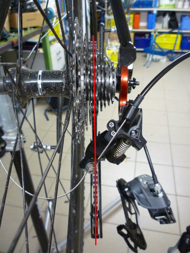

So,

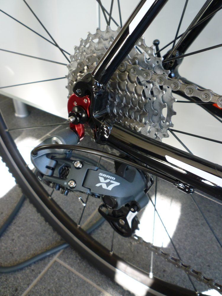

jetzt mal zu einem kleinen Problem. Bin gestern nen bisschen länger gefahren und mir ist aufgefallen das sich das Schaltwerk immer schlechter schalten lässt. Beim Einstellen ist mir dann aufgefallen, dass wenn ich die Zugspannung so einstelle dass alles perfekt läuft das die Kette auf dem zweiten Ritzel wie verrückt versucht auf das 11er Ritzel zu kommen. Stell ich das Schaltwerk so ein dass es auf dem zweiten Ritzel perfekt läuft lassen sich alle anderen Ritzel sehr unsauber schalten.
So weit so gut. Dachte es stimmt was mit der Kassette nicht. Also Laufrad raus und andere Kassette dran. Auch hier das gleiche Phänomen. Also noch ne andere Kassette dran. Auch hier wieder das gleiche Problem. Komisch. Also schaute ich mir das Schaltwerk mal genauer an und stellte fest dass es irgendwie verbogen aussah. Und zwar irgendwie in sich verdreht. Der Käfig steht sowohl von hinten aus gesehen nicht vertikal sondern ganz leicht nach links. Von oben aus gesehen Stehen die Schaltröllchen auch nicht parallel zu den Ritzeln sondern leicht Schräg. Dachte natürlich sofort Schaltauge ist verbogen. Aber bei nem neuen Rahmen ohne Sturz oder anecken. Irgendwie komisch.
Also Schaltwerk abmontiert und nen Shimano XT dran. Und welch wunder, es lässt sich perfekt und butterweich durchschalten. Steht auch super gerade
Hier mal ein Bild vom XT
Und hier das X7
An alle hier die Sram fahren. Steht bei euch das Schaltwerk auch so komisch ?
Bekomm jetzt von ne Kumpel nen Sram Apex Schaltwerk ausgeliehen und guck erstmal wie sich das schalten lässt.

Ich frag nochmal blöd nach: Du konntest mit dem Sram Apex ein 10fach XT Schaltwerk problemlos durchschalten?
Wie mein X7 fluchtet, kann ich dir heut abend sagen. Soweit macht es keine Probleme. Könnte also sein, dass du mit deinem einfach Pech hattest und es bei Sram auf X7-Niveau manchmal an der Fertigungsqualität und Endkontrolle mangelt. :ka:
Schau mal wo der Zug herkommt beim XT - er hat es vermutlich von einem anderen Rad/Shifter :)
Genau,
ist ein XT Schaltwerk dass ich mit einem XT Shifter und einem kurzen Stück Außenhülle montiert habe. Habe jetzt nochmal das Schaltwerk abmontiert und ein anderes Hinterrad in das Gewinde des Schaltauges gedreht. Stand tatsächlich minimal schief. Habs jetzt wieder gerade gebogen. Schaltet jetzt zwar alle Gänge sauber durch, dafür aber total ruppig. Werde wohl bei der nächsten Bestellung ein neues Schaltauge mit bestellen. Kostet nen 10ner, davon geht die Welt nicht unter. Frage mich nur gerade wann es das Schaltauge verbogen hat. Kann mich nicht daran erinnern das ich damit irgendwo hängen geblieben bin.
Was nur komisch ist, dass das Shimano Schaltwerk damit überhaupt keine Probleme hat. Scheint wohl nicht so empfindlich zu sein.
