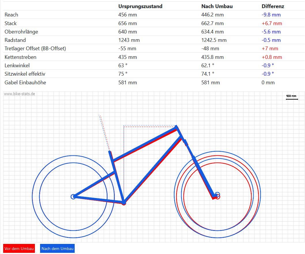

Dachte auch hier an was gebrauchtes so um die 300-400 Euronen. Beim Vorderrad bin ich mir mittlerweile etwas unsicher weil ich mit 29" und 160 mm vielleicht doch ein bisschen hoch baue. Hat da jemand Erfahrungen mit dem Rahmen oder kann das anhand der Geo etwas Einschätzen?
