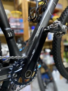

Wider Erwarten passte die 150er Federleichtkurbel dann doch nicht in den Rahmen, deswegen hab ich dann eine 165er XT genommen, auch mit einer SLX Boost hab ich experimentiert, damit wäre aber die Kurbel leicht versetzt im Rahmen gelaufen.
Eigentlich sollte auch die 10 Speed X0 vom Focus übernommen werden.
Wegen der Bergaufperformance ist’s dann aber doch XX1 11x geworden. Von einem User hier im Forum erworben. Dazu gibts ein Oval KB von Garbaruk mit 28 Zähnen und die XT Kassette hat deren 46.

das Gewicht incl Flaschen und Garminhalter sowie Pedalen liegt bei 8,31Kg. Mit einer 36er Kassette und der leider zu schmalen Federleichtkurbel wäre die 8 unterboten worden. Für das recht schmale Budget aber ok.
Bei der Einstellfahrt funktionierte auch direkt alles auf Anhieb...das passiert eher selten;)
