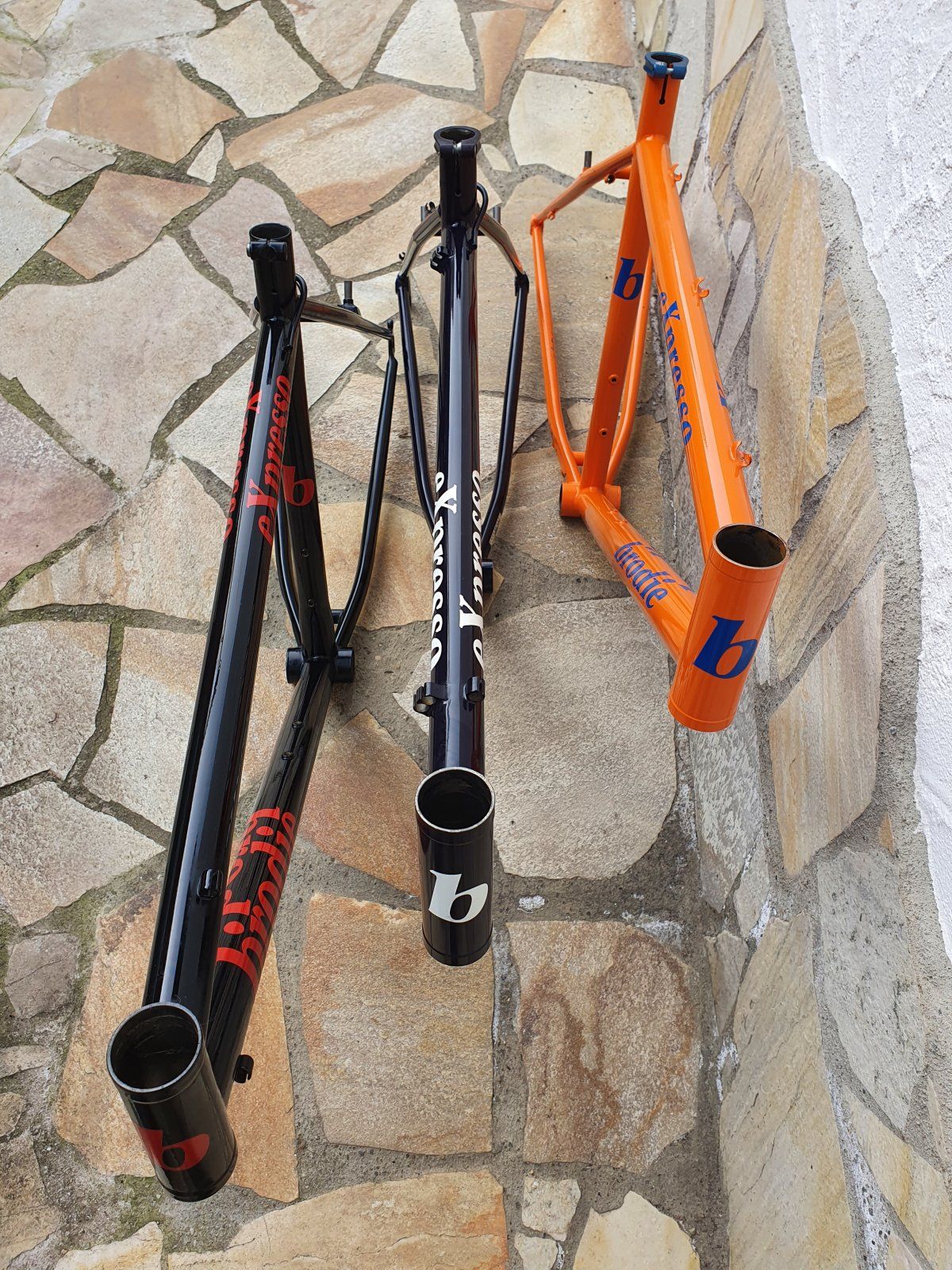

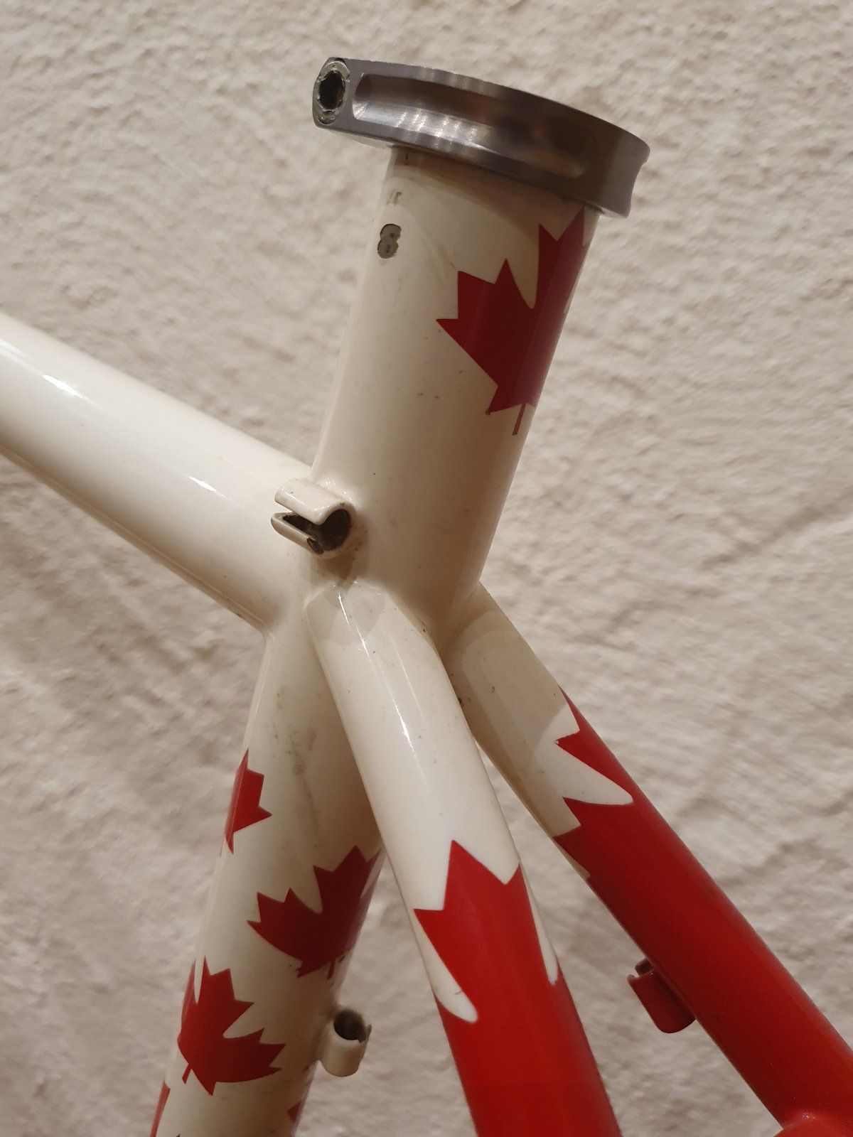

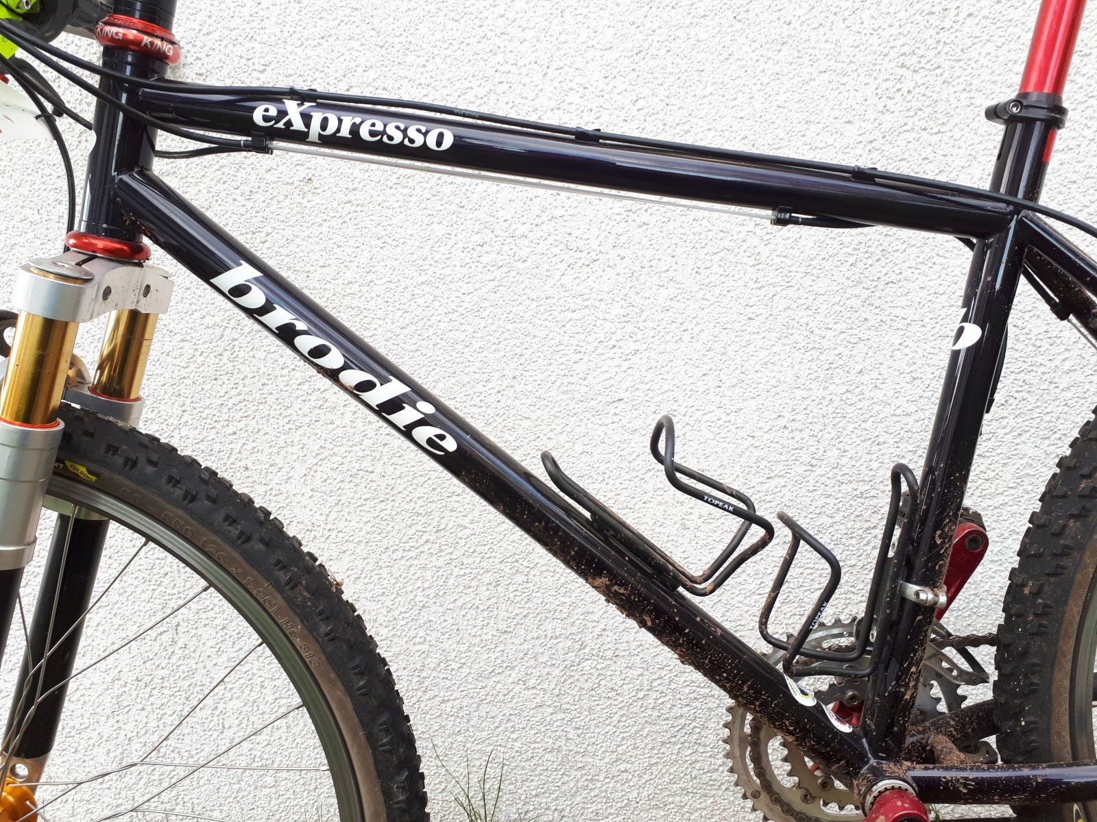

Im Gegensatz zum meinem ARGE Partner, hat diese perfekte Basis für ein lange geplantes Projekt, erst kürzlich den Weg zu mir gefunden. Danke an @Scherge
Bei mir geht es um ein '96er eXpresso, hier ein kleiner Teaser.
Mein Aufbau wird den zeitlichen Rahmen dieses Forums, zumindest teilweise, sprengen. Ich denke, es passt aber dennoch gut hier rein...
Die Anschläge unter dem Oberrohr sahen 96 so aus und auf dem Oberrohr sind Führungen für die Maguraleitung.

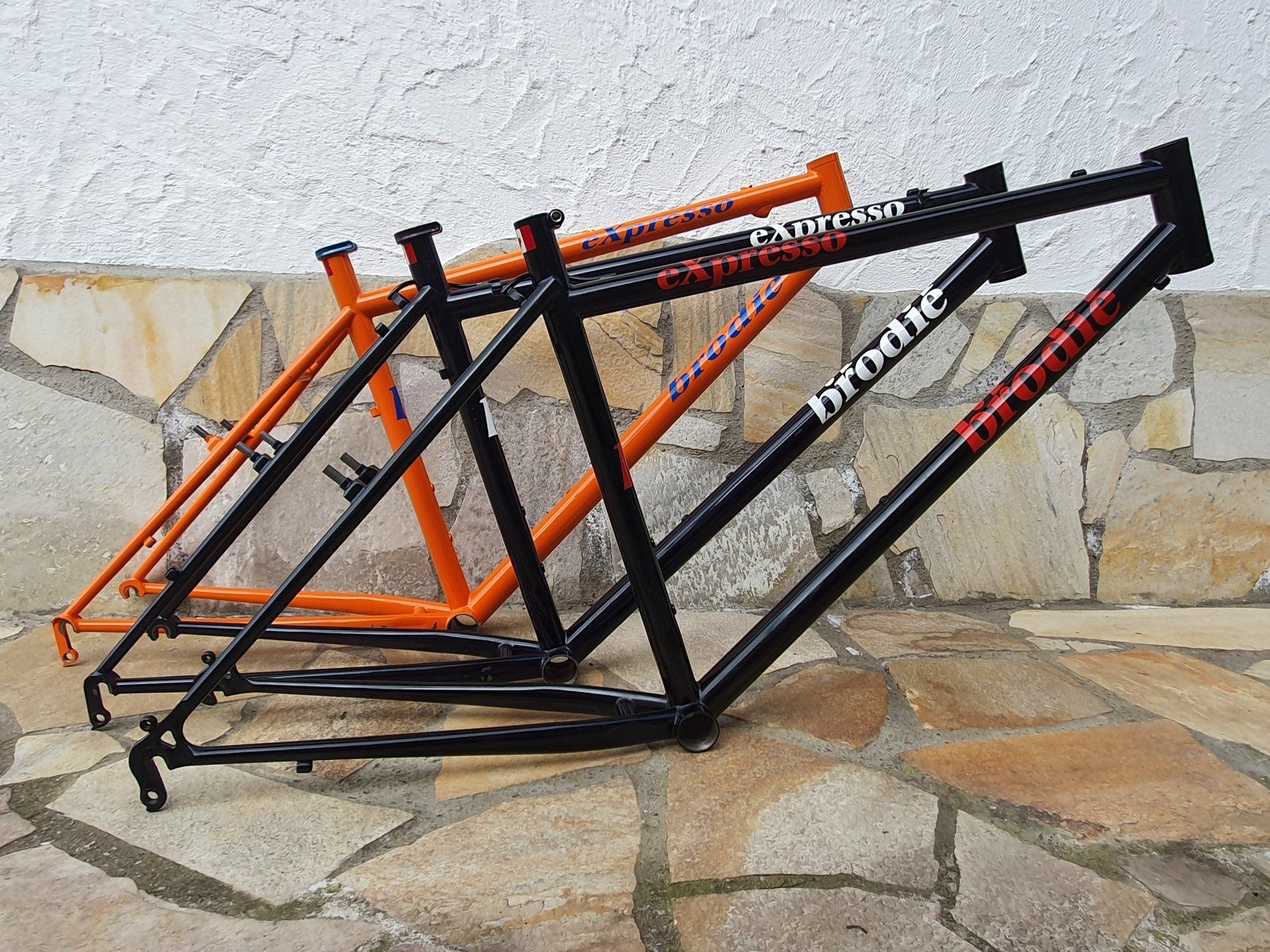

Dann starte ich mal mit meiner Ausgangsbasis, einem '96er eXpresso mit Magura Zuführung. Der Rahmen bringt in 18" genau 1850 Gramm auf die Waage.
Bei der Gelegenheit möchte ich hier kurz auf die Entwicklung des Modells eingehen und die wichtigsten Unterschiede beschreiben.

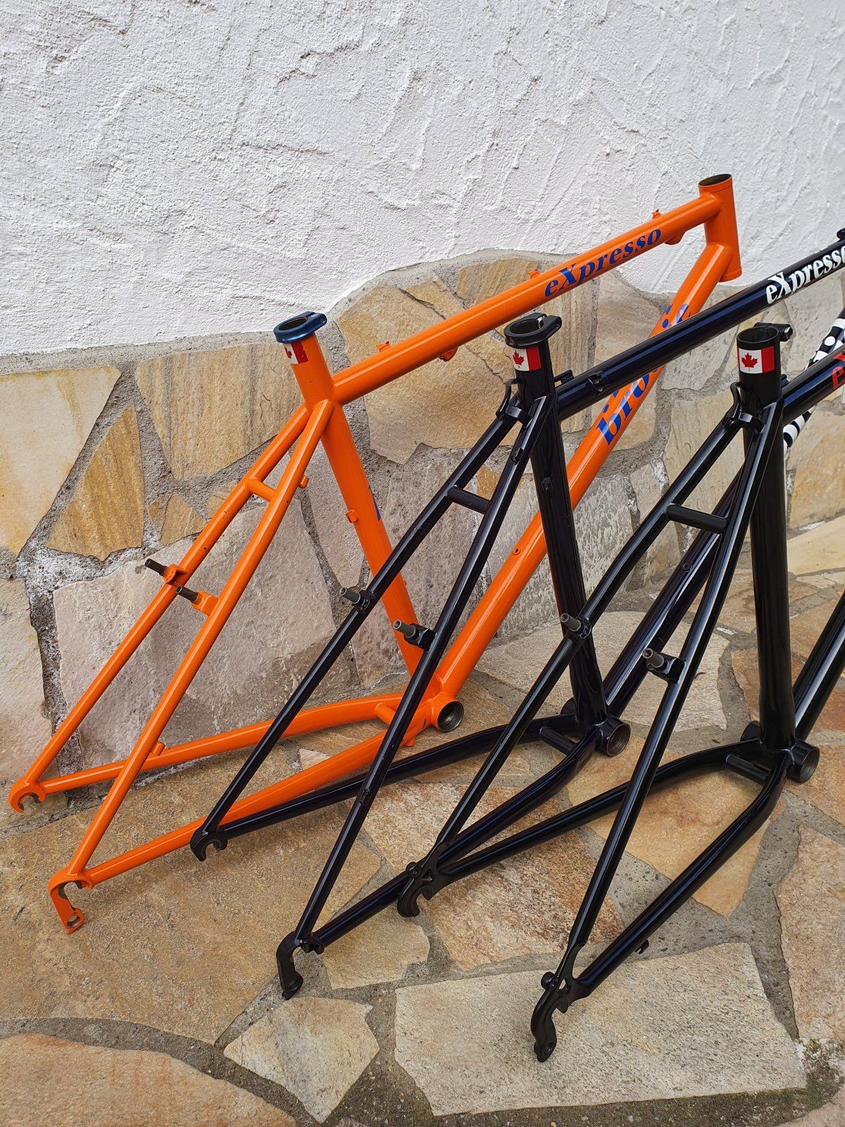

Die erste Generation des eXpresso kam '93 auf den Markt. Diese Rahmen haben noch die klassische Zugführung am Unterrohr, die geschmiedeten Ausfallenden, die angelötete Sattelklemme und das querovalisierte Sitzrohr. Der Rahmen im Vordergrund wiegt 1954 Gramm in 18" und ist für Federgabeln wie Mag und Co ausgelegt, kann aber auch noch gut mit Gatorblade gefahren werden.

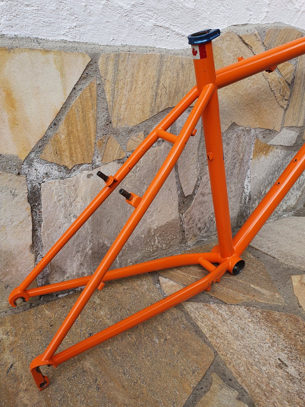

Die zweite Generation ab ca '94 hat die Schaltzüge dann seitlich am Oberrohr verlegt, die leichteren CNC gefrästen Ausfallenden und eine externe Sattelklemmschelle. Der Rahmen in der Mitte wiegt in 18" 1860 Gramm.
Beide Modelle haben noch das brodietypische Röhrchen für die Bremse. Dieses wurde Ende '94 durch den whiplash ersetzt bzw. gab es dann zusätzlich die Magura oder V-brake Zugführung zur Auswahl. Darauf wird mein ARGE Partner noch eingehen...
Die letzten Generation des eXpresso, um die es bei diesem Projekt geht, hat kein querovalisiertes Sitzrohr mehr und ist für Gabeln um 420mm EBH ausgelegt. Ausserdem hat der Rahmen die tropfenförmigen Aero Zuganschläge und eine ACS Platte.

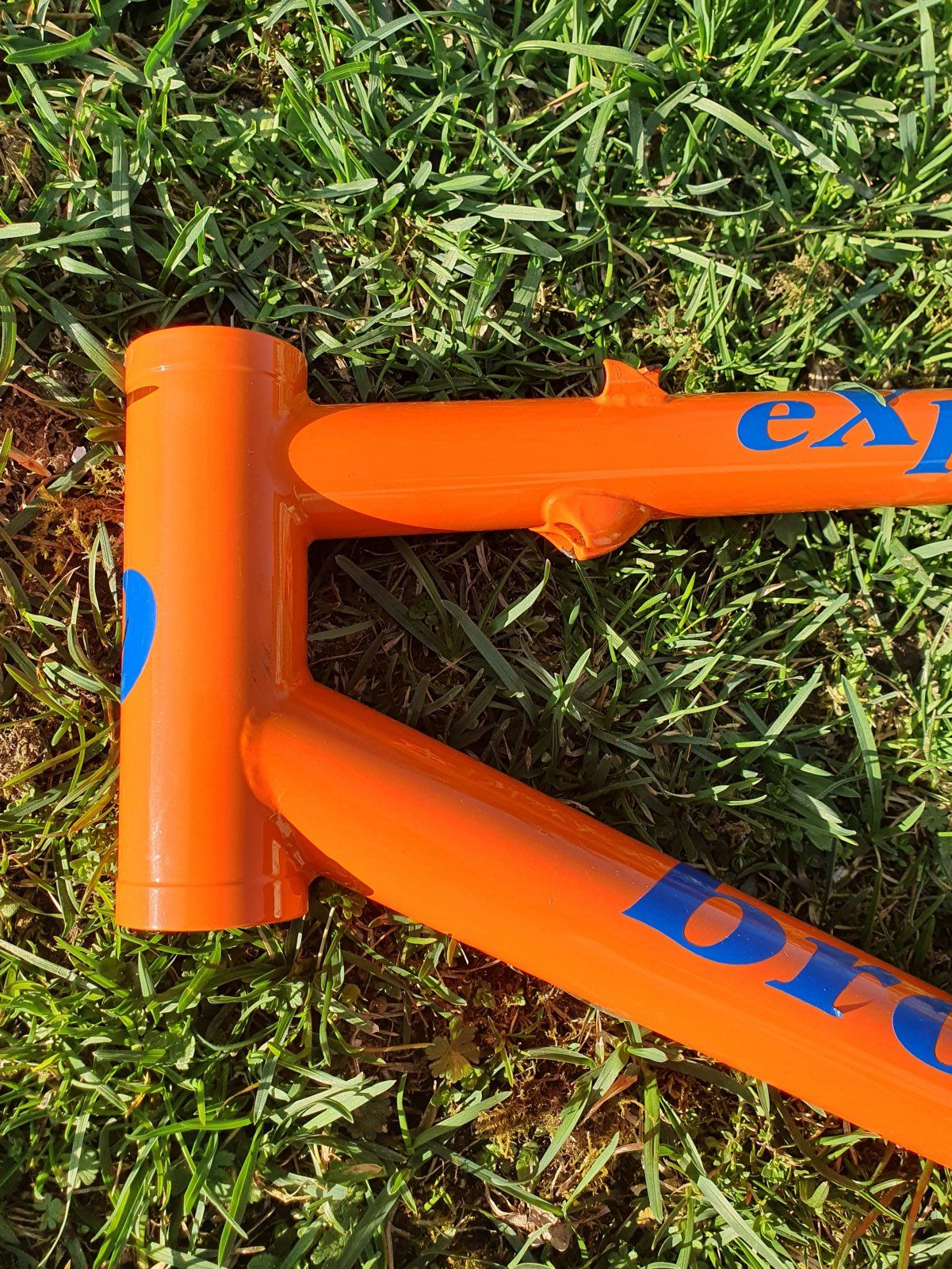

Nachfolgend ein paar Detailbilder des 94er-Rahmens in orange...

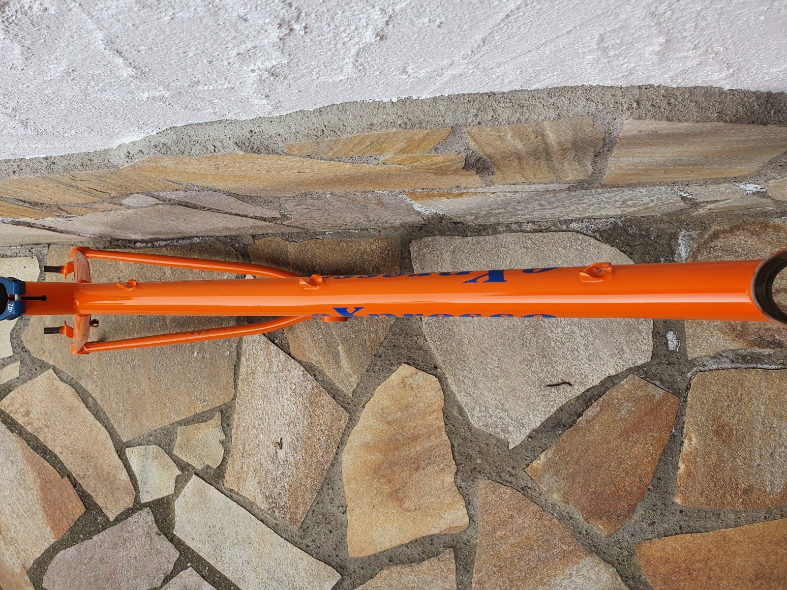

Zuganschläge Oberrohr und abgedrehtes Steuerrohr
nochmal Zuganschläge Oberrohr

Nachfolgend eine kleine Übersicht der Entwicklung des sovereign von 1993 bis 1996:
von links nach rechts: 1993, 1994 Mitte, 1994 Ende (entspricht 1995) und 1996
nochmal...
Das Röhrchendetail ist jetzt nicht vom 1993er Rahmen sondern von einem frühen 1994er Rahmen. Das mittlere eXpresso vom ARGE-Partner liegt noch zwischen den beiden oberen Details, da bei ihm schon die Aluklemme dran ist, aber noch die seitlichen Zuganschläge... Ab Ende 94 sahen die Umlenkungen dann bis 1996 gleich aus. An dem orangenen 94er fehlt diesen kleine Haken der das Rausspringen des Bremsseils verhindern soll. 1994 ist da in diesem Rahmenbereich viel passiert bei brodie...
andere Perspektive, allerdings mit 1993er rahmen als ältester auf dem Bild.
Entwicklung der Strebe zwischen den Sitzstreben. Ab Ende 1994 S-Bend Hinterbau. Seltsamerweise ist der grüne von 1994 5 mm schmaler zwischen den Bremssockeln als der von 1996. Keine Ahnung ob das Absicht ist oder Serienstreuung...:confused::(
Und weil es so schöne Details sind nachfolgend noch ein nacktes Ausfallende von 1993 und vorher:
Hier sieht man schön die verwendete Fügetechnik!
Und zu guter Letzt die 1996er Aeroanschläge vom Oberrohr. Der einfache ist für die Bremse. Der unter dem Oberrohr ist doppelt.
Leider ist mein 96er Rahmen etwas gammelig...:(
Der ARGE-Partner könnte jetzt der Vollständigkeit halber bitte ein ACS-Blech mit Dreipunkt-Befestigung und die Option der V-Brake-Aufnahme zeigen. Vielen Dank! Diese waren die letzten nennenswerten Evolutionsstufen an den brodie-Handmade-Frames...
Gruß!
