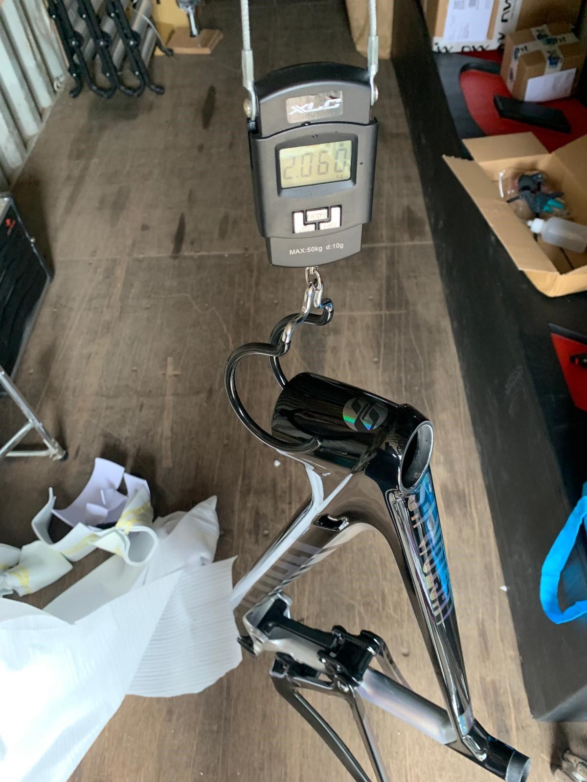

Das große Rätsel ums Rahmengewicht kann ich zumindest für Größe M auflösen:
"Leicht" ist anders, mir aber gerade echt egal bei der Performance 😍 zumal es zu anderen VPP & ähnlichen Systemen dann doch nicht so extrem viel mehr ist (z.B. hat mein F-Podium nackich 2187g).

Du hast übrigens einen LC Rahmen, der UC (bspw im Pro und WC) ist aus einer etwas anderen Faser und ebenfalls in M habe ich mal ein Foto angehängt.
