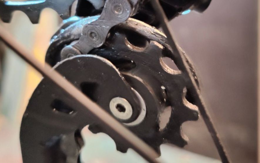

Da bin ich mir ziemlich sicher. Die Ketten hat nen Knick. Die obere Schaltrolle sitzt nicht senkrecht unter dem Ritzel.
Auf der unteren Schaltrolle sitzt die Ketten komplett links am Käfig.
Der Käfig steht falsch.

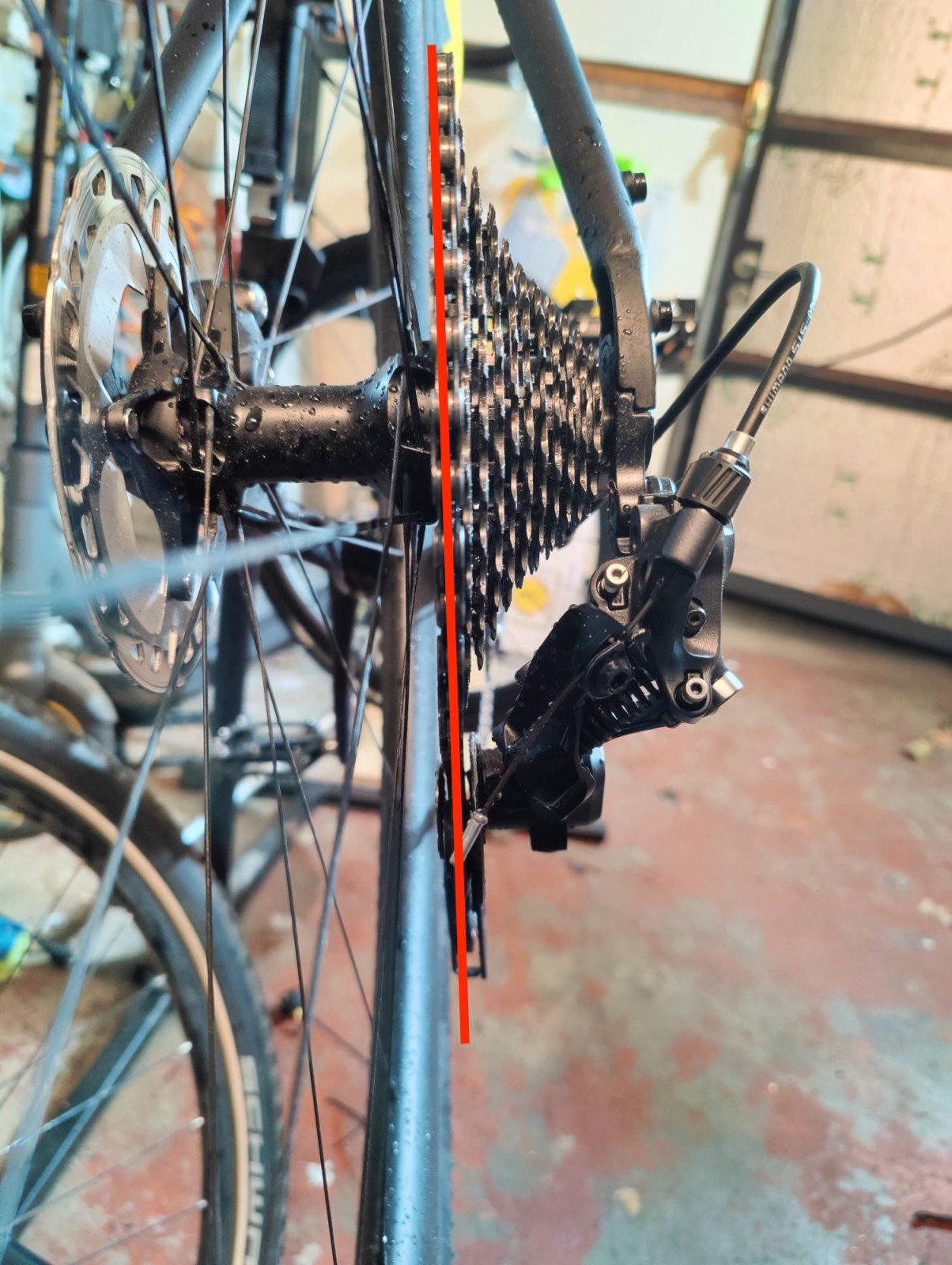

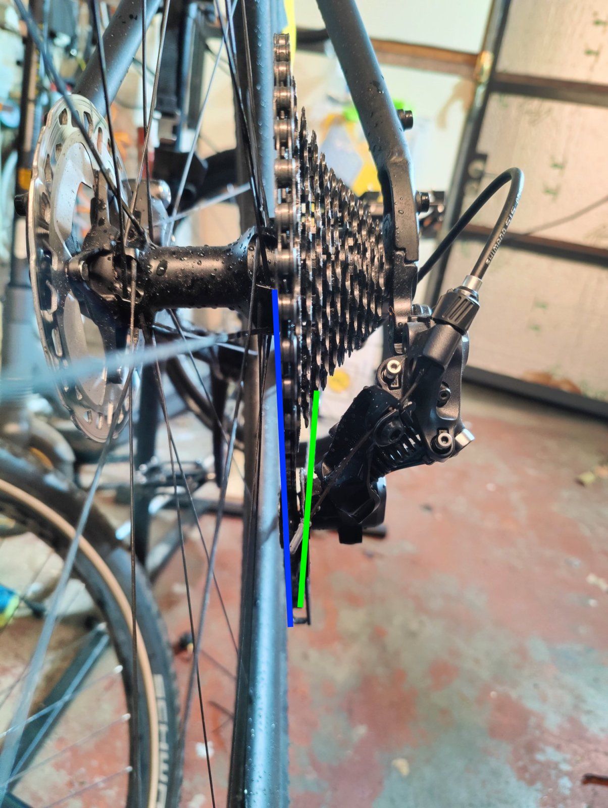

Die grüne Linie liegt auf der Kette nach vorne zum Kettenblatt.
Der Schaltwerkskäfig zeigt aber zur Felge, blaue Linie.
Mehr ist aus den Bildern nicht zu erkennen.
Das sieht nach einem ganz klassischem Transportschaden aus.

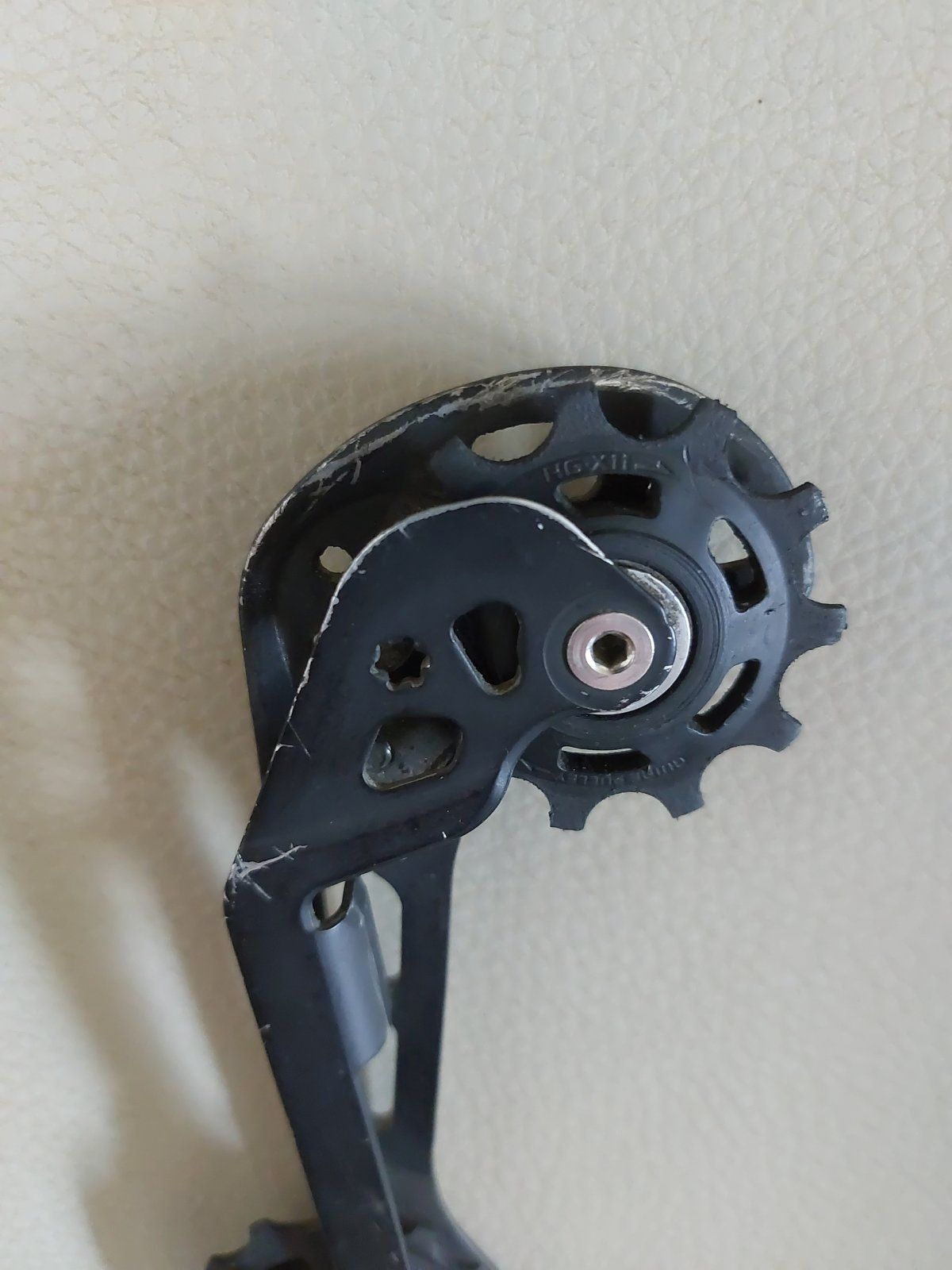

Hier im roten Kreis ist auch in Knick erkennbar. Die Kette macht sogar einen minimalen Zickzackkurs (gut zu erkennen an den Rollen der Kette). Das kommt aber von der KI das Smartphones. Da kann kein Knick bzw. Zickzack der Kette sein und da ist auch keiner. Da wird einfach aus den 4 Objektiven des Smartphones ein Bild zusammengesetzt.

PS: So sieht der Käfig nach über 30.000 km von meinem defekten Schaltwerk im Vergleich aus. Klar sind da Spuren dran, es wurden aber auch 8 Ketten gewechselt. Wenn ich da denn Materialabrieb des TE auf meine Laufleistung hochrechne, wäre der Käfig bestimmt schon "aufgerieben" 😀.
Vielen Dank fürs Foto, das ist mal eine gute Referenz, sehr Hilfreich.

Nein, lass Dir bitte nix erzählen.
Da ist kein Gelenk vorhanden, dass den Käfig im Winkel verstellt. Völlig sinnfrei. Der Käfig sitzt parallel zu den Ritzeln, so dass die obere Rolle möglichst parallel zu den Ritzeln steht. Den Rest erledigt das Spiel der Rollen.
Oben bei K_Rei ist gut zu sehen, wie der Käfig stehen soll.
Bevor das nicht behoben ist, brauchst Du gar nichts anderes versuchen oder auch nur über irgendwelche andere Ursachen nachdenken.
Man kann es jetzt beim dritten Mal verstehen, oder man kann es auch lassen, dann ist es halt schaize:
das kann so nicht funktionieren!

@Staanemer Von Gelenk am Schaltkäfig hat keiner gesprochen. Die Käfige haben aber etwas Spiel, was von Shimano gewollt ist, um den maximalen Schräglauf im 1. Gang auszugleichen. Im 1. Gang wird der Käfig durch den Kettenzug schief gezogen, die Schaltrollen sind da nicht lotrecht, sondern die untere ist versetzt Richtung Kettenstrebe. Das kann je nach Kettenlänge auch in den Gängen 2 und 3 noch so sein. In den dicken Gängen ist der Käfig aber lotrecht, wie auf meinem Bild.
