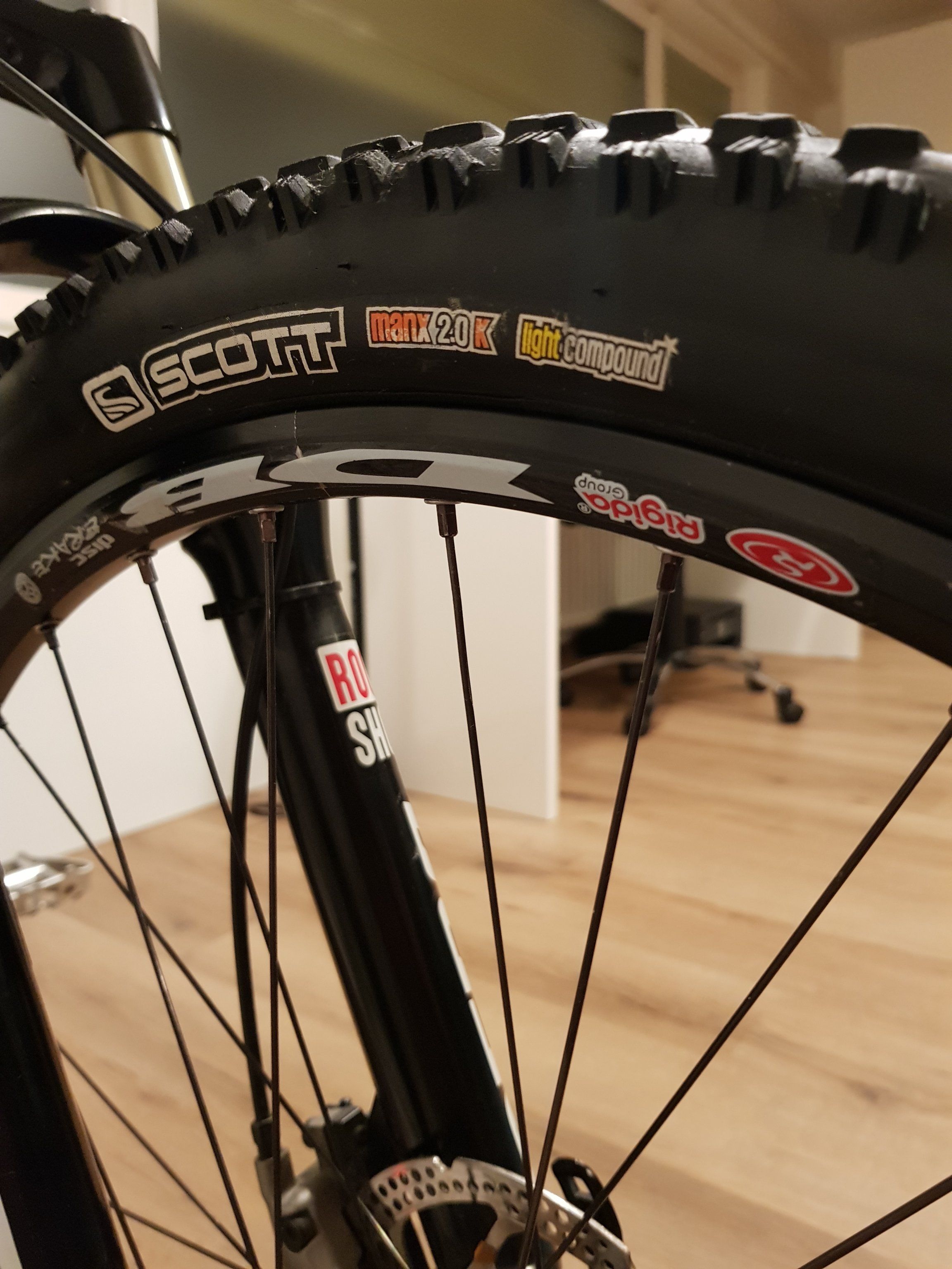

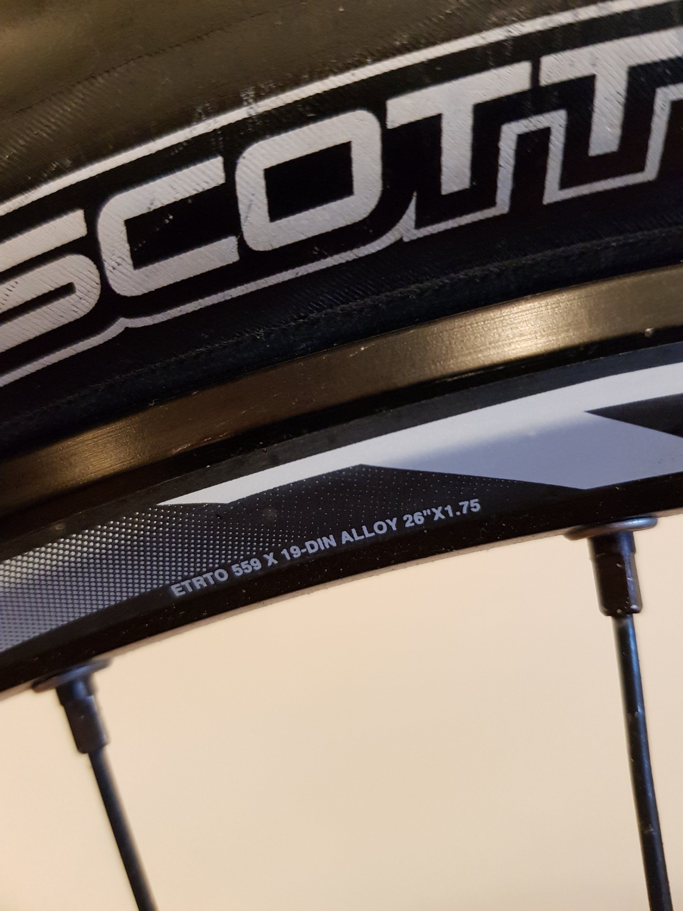

Habe die Reifentabelle studiert. Leider verstehe ich das ganze dann doch nicht so ganz. Ich habe eine Felge auf meinem Bike mit folgenden Angaben:
Rigida Taurus ETRTO 559 x 19-DIN ALLOY 26 x 1.75
Ich habe im Moment Reifen in 26 x 2.0 (vorne) und 26 x 2.1 (hinten) montiert.
Ich habe dieses alte Scott Fully Cross Country (wahrscheinlich Jhg. 2004 - 2006) vor kurzem gekauft und wenig Ahnung vom biken.
Da ich gerne härtere Trails (Enduro) damit fahren würde, wurden mir die Maxxis Aggressor 26 x 2.3 DD TR von einem Freund empfohlen.
Unabhängig von meiner Rahmengrösse, wären diese Reifen (mit Schlauch) auf meinen Felgen zu montieren?
Ich habe noch Fotos meiner Felge hinzugefügt.
Vielen Dank an euch. Gruss Sven

Klar geht das.
Um mal die Daten deiner Felge aufzuspitten:
das Etro Maß gibt die Dimension deiner Felge in Milimeter an. Sprich 559mm Durchmesser (26 Zoll) und eine Maulweite (Innenbreite) von 19mm (1,75 Zoll).
Wenn du jetzt einen anderen Reifen montieren willst, musst darauf achten, dass dieser den gleichen Durchmesser hat wie deine Felge. Sprich in deinem Fall 26 Zoll.
Die zweite Zahl (beim Reifen) gibt die Breie an. Hier sollte das verhältniss von Felge zu Reifen auch passen. Das mit dem 2.3er Reifen geht voll klar auf deiner Felge. Du solltest nur darauf achten, dass im Rahmen / in der Gabel genügend Platz für den Reifen ist (Breite).
Der Aggressor ist n guter Reifen. Aber ich würde den nur hinten fahren. Vorn muss es dann auch dein DD Reifen sein.
