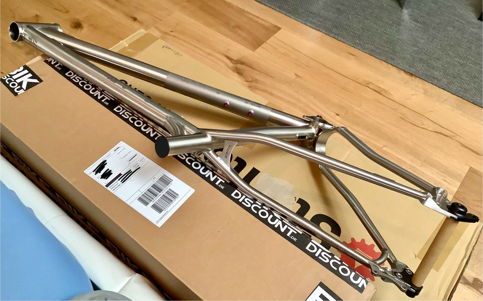

Also wuchs schon über die letzte Saison der Gedanke das Phantom gegen ein Trail Hardtail zu tauschen.
Es soll ein tourentauglicher Aufbau sein der robust ist, dennoch nicht zu schwer, und bergab Sicherheit vermitteln aber trotzdem verspielt sein und auch gut um sehr enge Kehren/Haarnadeln gehen.
Außerdem soll es natürlich auch noch gut aussehen, und mit möglichst vielen Teilen vom Phantom kompatibel sein, ich will so viele Teile wie möglich übernehmen.
Zum Einen natürlich aus Kostengründen, zum Anderen bin ich sehr zufrieden mit den einzelnen Teilen, außerdem kann gespartes in die Kosten für den neuen Rahmen fließen.
Da ich nicht mehr der allerjüngste bin und mich die zweite Hälfte der 90er Jahre, wo ich mit dem MTB Sport begonnen habe, geprägt haben, kam der Wunsch auf nach einem Material das haltbar, klassisch und zeitlos ist, außerdem soll dies mein „letzter“ ( :)lol: wer glaubt es mir) Touren Aufbau werden.
Alles fängt klein an, auch ein Aufbau.
Da würde ich spontan das Stanton Sherpa oder das Cotic Solaris in den Raum werfen. Hatte beide, das Solaris als Max war mir mit meinen 176 - und somit irgendwie immer dazwischen - etwas zu lang, das Sherpa in der letzten Ausführung etwas zu kurz, beide waren 17". Jetzt schleiche ich um das Sherpa Gen4 rum, die neue Zwischengröße macht es sehr interessant für mich.

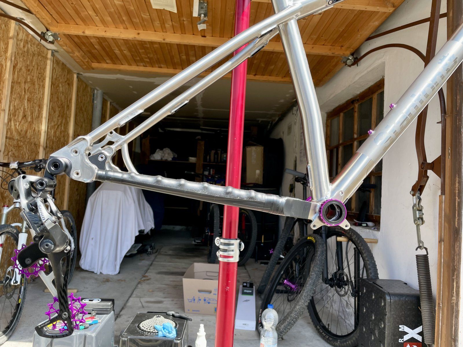

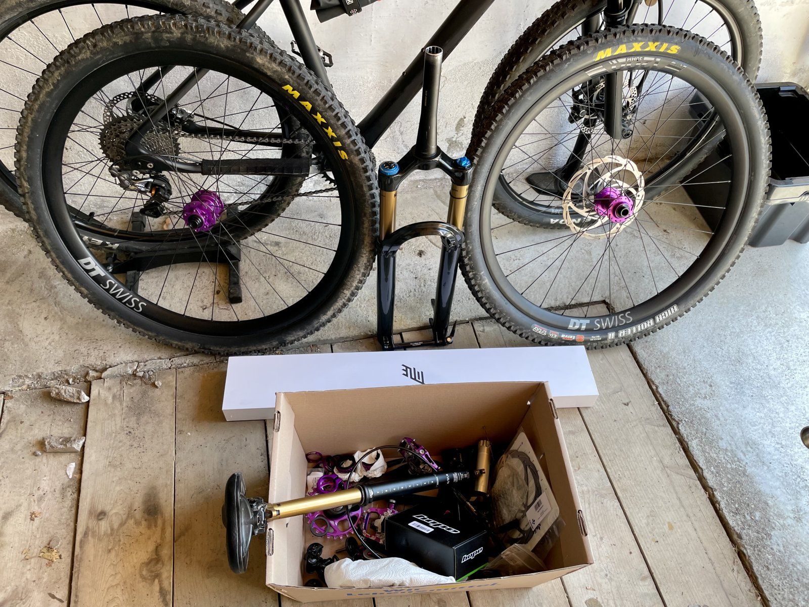

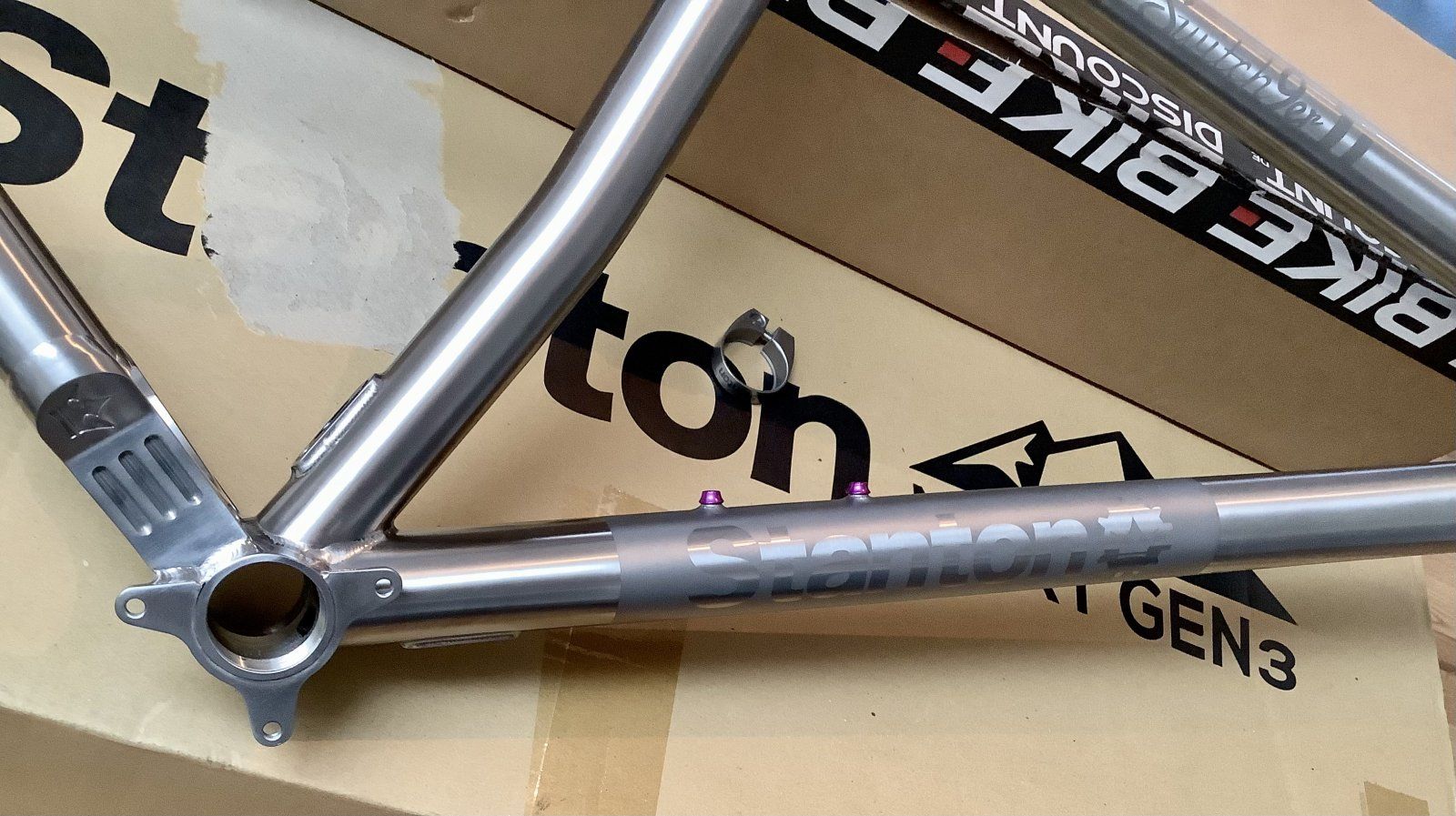

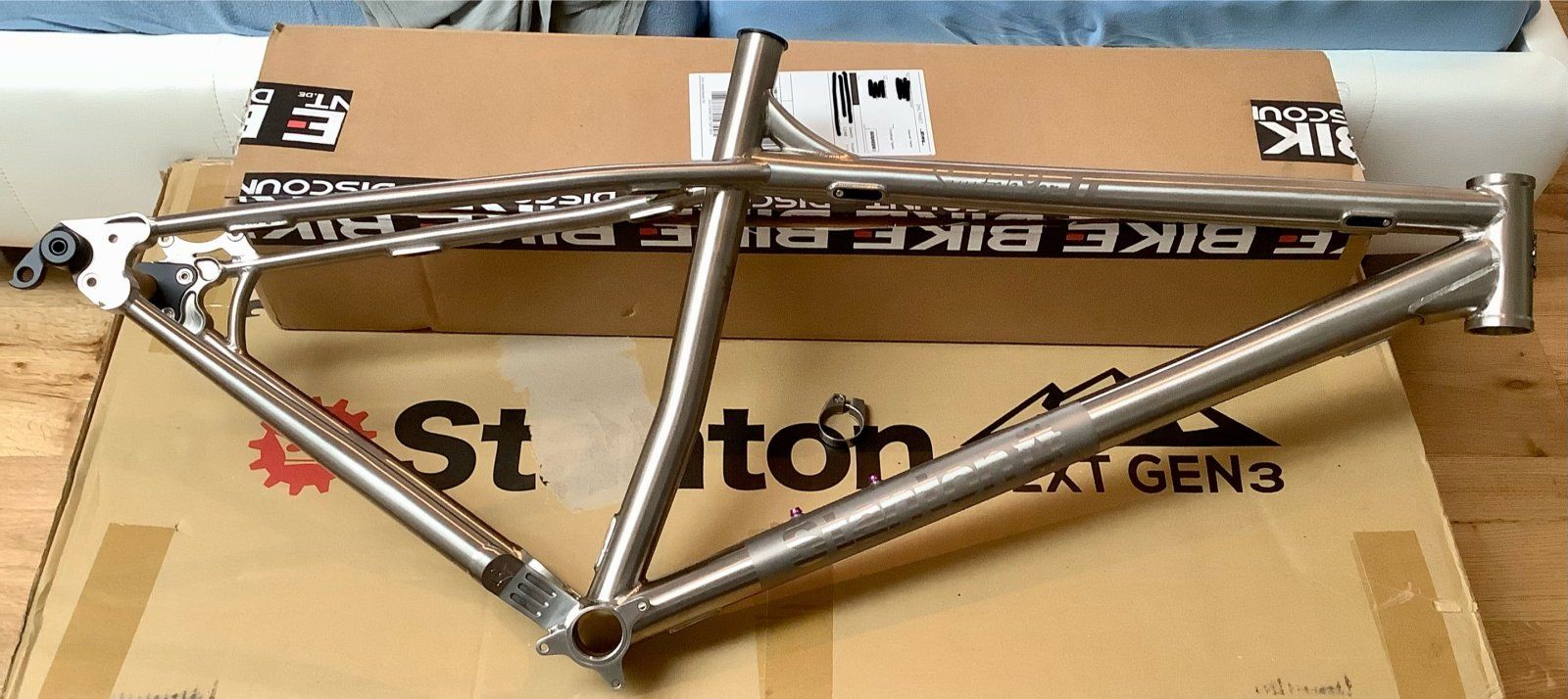

Das Phantom ist schonmal zerlegt, warte nur noch auf diverse Einzelteile und ,ganz wichtig, auf ein Einpresswerkzeug für den Steuersatz.
Dann kann es endlich losgehen.
Vielleicht fange ich schon mal an vorhandene Teile anzubringen bis der Rest da ist.

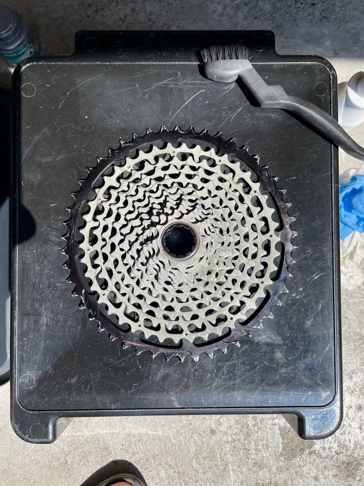

Die Kassette mit dem geringsten Verschleiß raus gesucht.
Ist schon mal ein halbes Rad:)

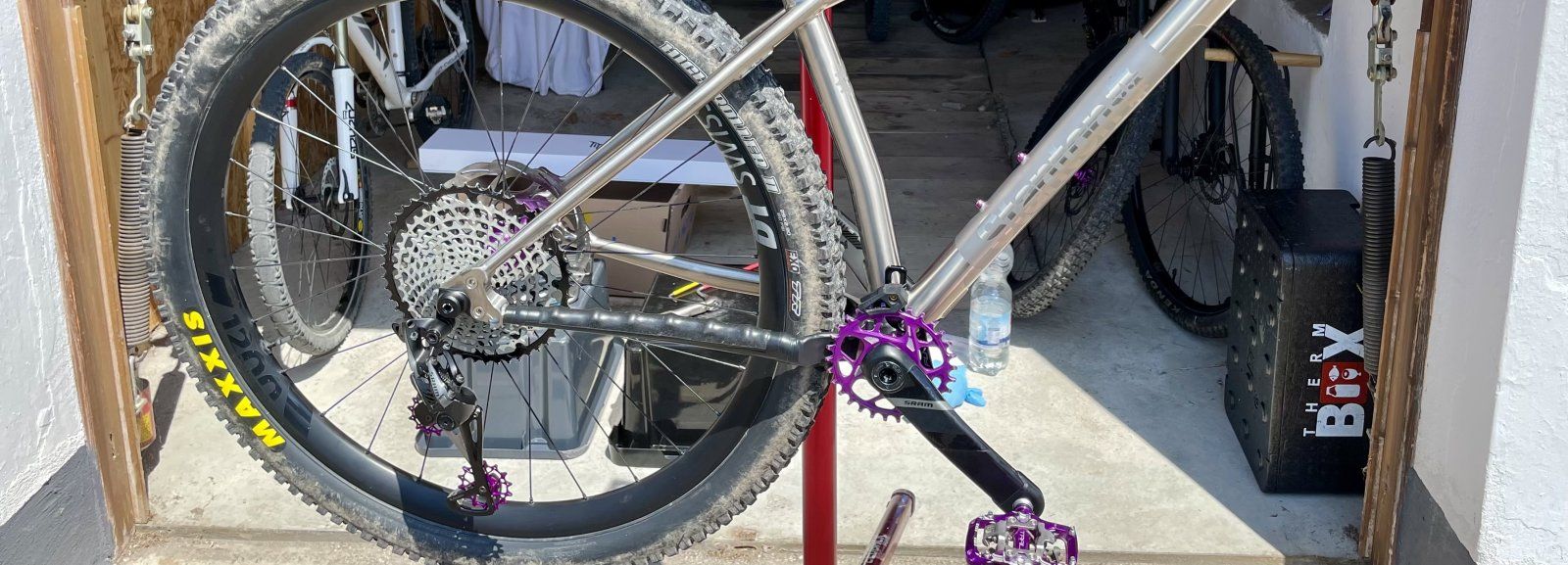

Das Einpresswerkzeug für den Steuersatz kommt hoffentlich bald.
Die Reifenfreiheit mit 2,3er Highroller II auf 30mm Felge.
Überlege noch ein Reifeninsert zu besorgen, werde es wahrscheinlich aber erst mal so probieren.

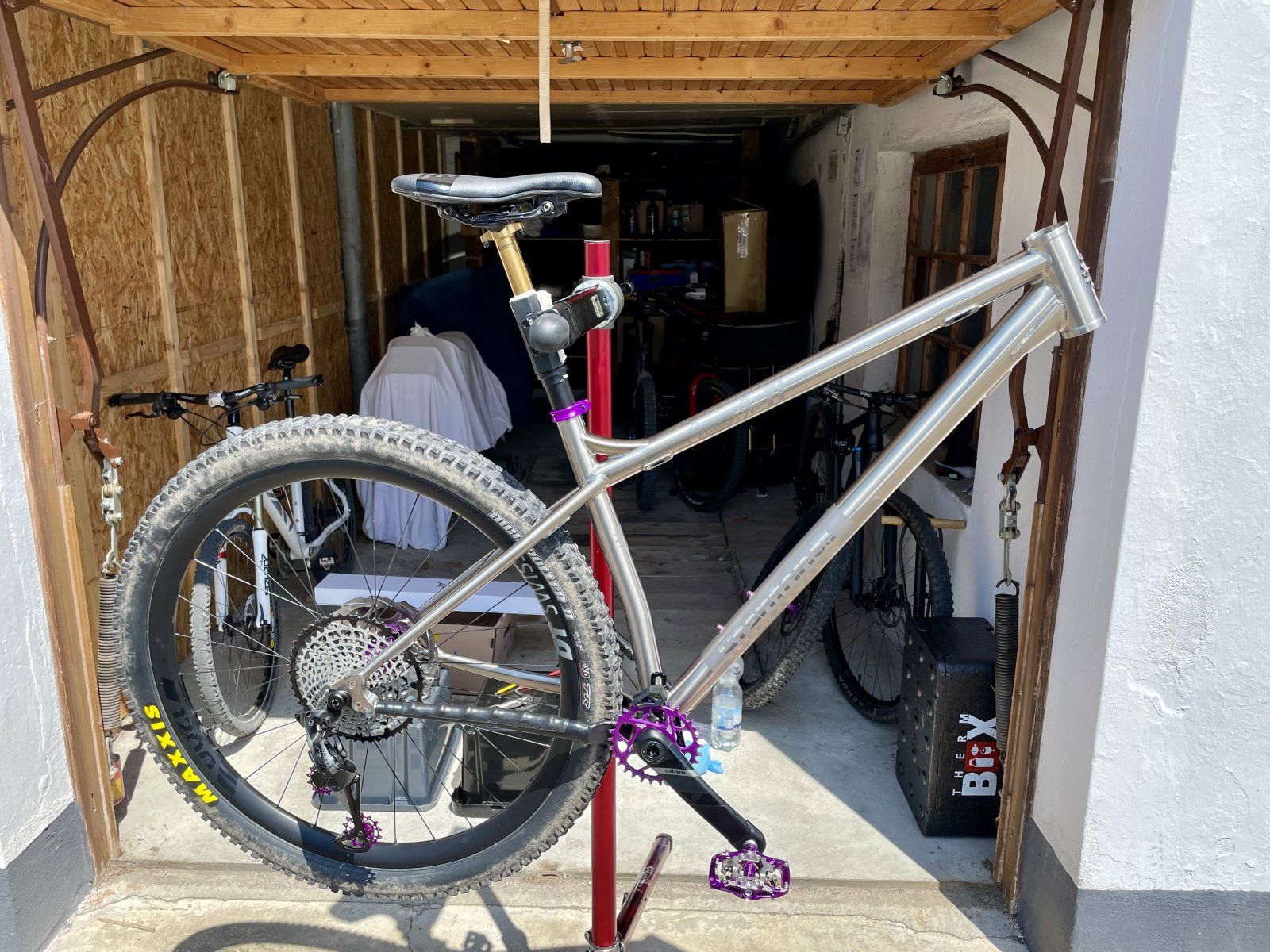

So, mehr geht mangels Keinteile und Werkzeug erst mal nicht, Tschüss bis die Tage mal.

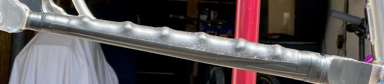

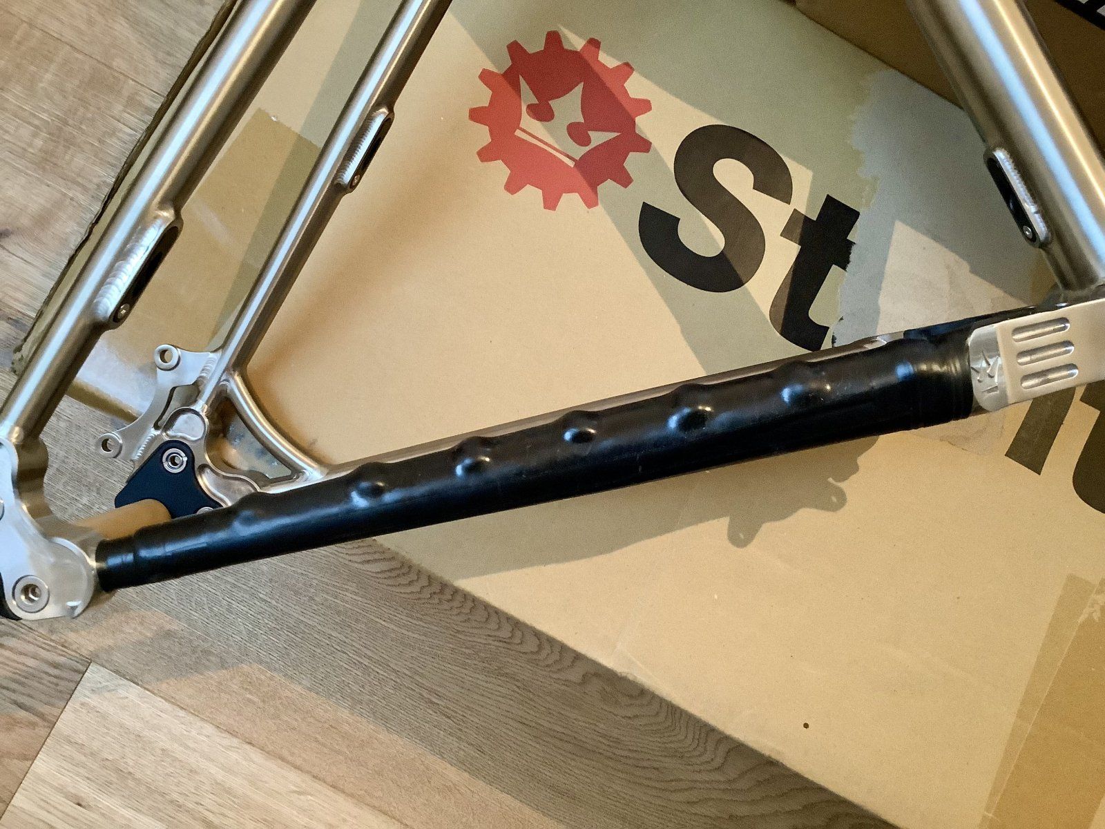

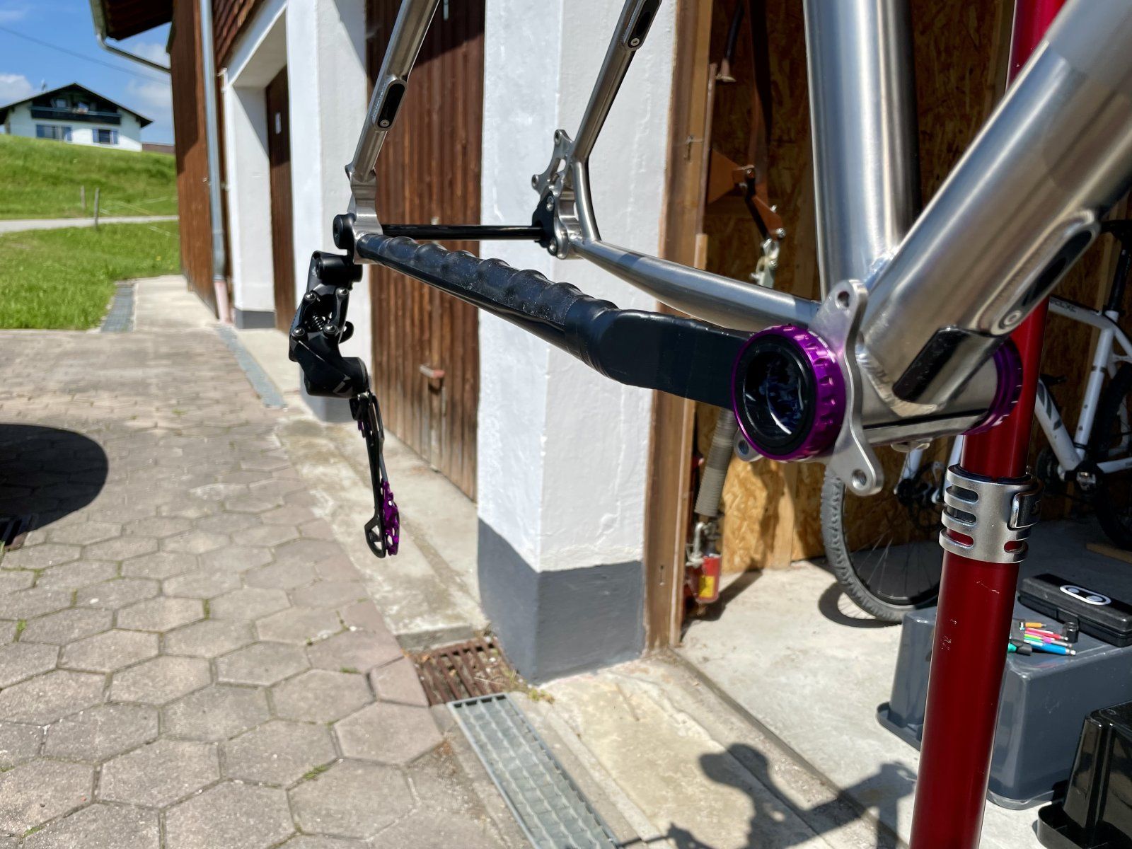

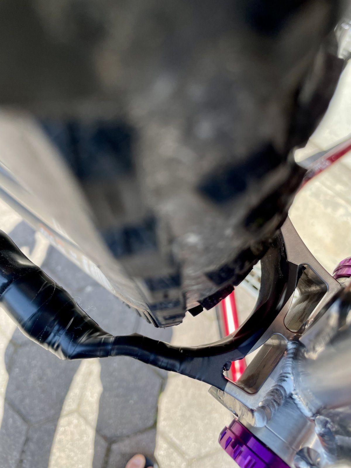

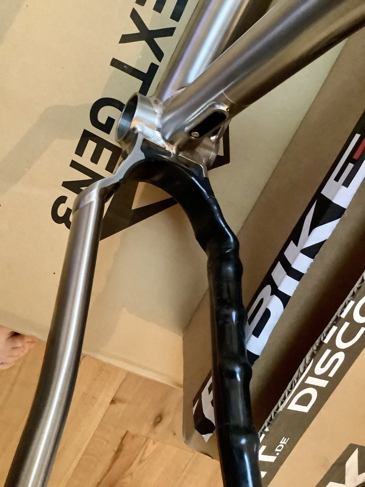

Sehr schöner Rahmen, aber das Latex an der Kettenstrebe sieht ja nicht so schön aus. Versaut den schönen Rahmen. Ich nehme immer dicke Rahmenschutzfolie und schneide sie mir zurecht. Bisher nie was gewesen.
Mmh, stimmt schon.
Ist weniger als Schutz, mehr zur Geräuschdämmung, erhoffe mir weniger Geklapper dadurch.
Mal schauen, denke wenn das Rad fertig ist sticht das nicht mehr so ins Auge, falls doch ist es ja schnell geändert.
Hast du die Kettenstreben mit Iso-Band umwickelt?
Vorne und hinten zum fixieren des Butylbandes, unter dem Isotape ist auf dem Joke zum Sitzrohr eine dünne Lage Schaumstoff.
Wie gesagt ich erhoffe mir dadurch ein klapperfreies Rad.
Denn ich hab da so ne Macke und kann laute Räder nicht leiden :D
Wenn es dreckig wird fällt das nicht mehr so auf.
Und wie auch schon gesagt, wenn es im fertigen Zustand so furchtbar ins Auge sticht das man nicht mehr wegschauen kann ist es ja schnell entfernt.
Bin mir aber sicher im Bezug auf ein ruhiges Rad funktioniert das sehr gut.
Finde es hier z.B. schon gar nicht mehr so auffällig.
Muss aber zugeben dass Ihr Recht habt, in Detailaufnahmen sieht es nicht so toll aus.
Manmanman jetzt zweifel ich fast doch schon daran :lol:
Hoffentlich funktioniert es dann wenigstens.
