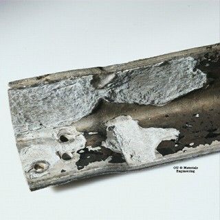

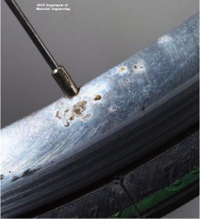

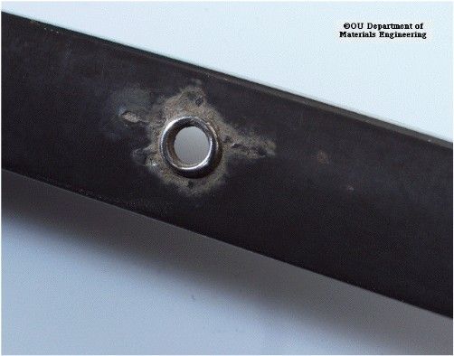

...hier sind 'mal Bilder von Aluminium-Bauteilen, die korrodiert oder gebrochen sind, nur wg. Salz-Kontakt:

Original geschrieben von CHT
...oder Korrosion bei einem Al-Bauteil wie es in der Automobilindustrie verwendet wird:

Zu den bildern: wenn erst einmal die eloxatschicht z.b. durch steinschlag beschädigt ist, kriecht die oxidation unter diese und dann gibt es dieses aufblühen, sieht immer schlimmer aus als es eigentlich ist.
Bei der sattelstütze im stahlrahmen hätte fett geholfen.
