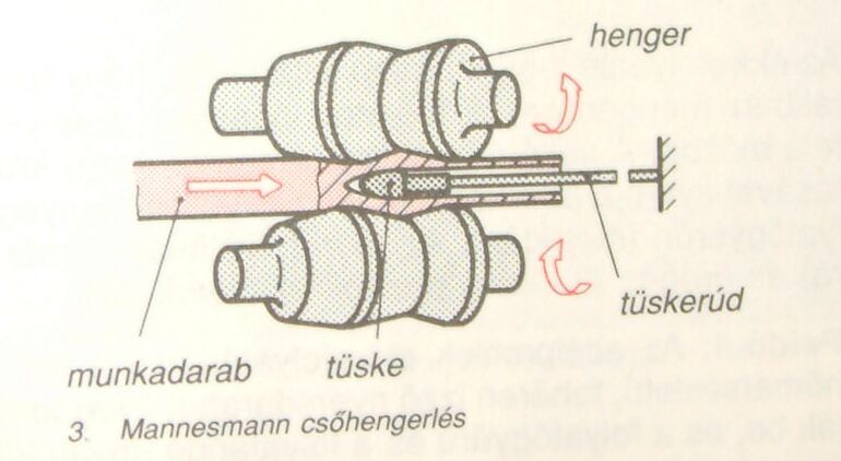

Ich glaub die Rohre werden ohne schweisnaht hergestellt.
und zwar entweder mit Schrägwalzen oder Pilgerwalzen (sind die beider Verfahren die ich kenne)
MFG URS

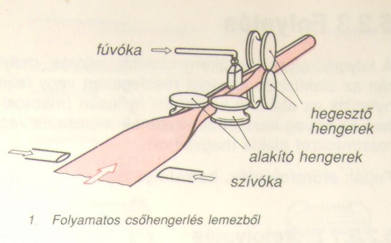

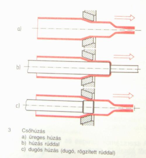

es gibt geschweisst und nicht geschweisst
die schweissen
kann gerade (anhang)
oder spiral sein
und es gibt rohrwalzwerk
es gibt noch ein giessen
aber fur uns nur das rohrwlazerk ist benutzbar.

@lor
Deine Darstellungen zeigen die Herstellung von Stahlror, nahtlos ( Mannesmann-Pilgerschrittverfahren) und vom Coil gewalzt und geschweißt.
Al-Rohre werden durch Strangpressen hergestellt, da das wesentlich billiger ist. Für die beim Fahrradbau verwendeten
aushärtbaren Al-Legierungen( 6061er, 7075 usw) sollte das indirekte Strangpressen zum Einsatz kommen, da man hier ein homogeneres Gefüge erzielt. Durch direktes Strangpressen geht das aber auch.
Für das Biegen der Rohre kommen verschiedene Verfahren in Frage, je nach Seriengröße. Für Größere Stückzahlen wird mit Biegerollen und Biegedorn (gibt es wiederum verschiedene) gearbeitet, für kleine Serien und Handarbeit kann mann auch so vorgehen wie Bexder das beschrieben hat (mit Sand usw.) .
Das Biegen kann sowohl kalt als auch warm erfolgen, daß hat lediglich etwas mit dem erreichbaren Umformgrad zutun.

@lor
Aluminiumstrangpressen ist definitiv bei deinen Bildchen nicht dabei, sieht eher aus wie Strangguß und Absteckreckziehen (schönes Wort oder:D ) evtl. ist das eine Hydrodynamisches Strangpressen (für Kupfer oder Messinglegierungen).
Aber noch ne Frage zur Rohrherstellung: Die Teile werden schon heiss gewalzt oder?
nö... sorry! Wird meistens (immer?) kalt gewalzt und abgestreckt und zwar locker bis zu 6mm Wandstärke.
Leider Hab ich momentan nicht so schöne Bildchen zur Hand, aber ich hoffe jetzt ist alles unklar! :p
