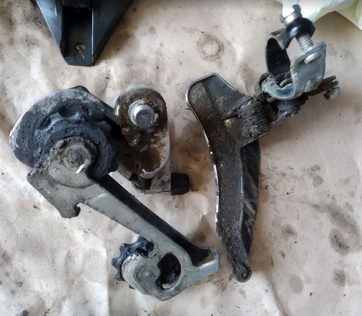

Hallo,
ich wollte mal kurz fragen, wie ihr so richtig versiffte Schaltwerke & Umwerfer reinigt und neu schmiert. Mein Plan war, beides in Diesel einzulegen und nachher mit Ballistol neu zu schmieren. Jetzt habe ich aber gelesen, dass dadurch Dichtungen, etc. beschädigt werden könnten. Die Schaltröllchen baue ich natürlich aus.
Gruß Till

Hallo,
Gruß Till

Ich habe es jetzt einfach ein paar Tage in Spülmittel eingeweicht. Praktischerweise stand es neben dem Klo, sodass man regelmäßig mal Schrubben kann. Kann Pril empfehlen, muss aber nochmal das Billo-Spülmittel von Aldi zum Vergleich testen. Ich habe Spülmittel echt unterschätzt, das klappt echt gut mit etwas Zeit. Ist billig und außerdem nicht giftig (im Vergleich zu Diesel).

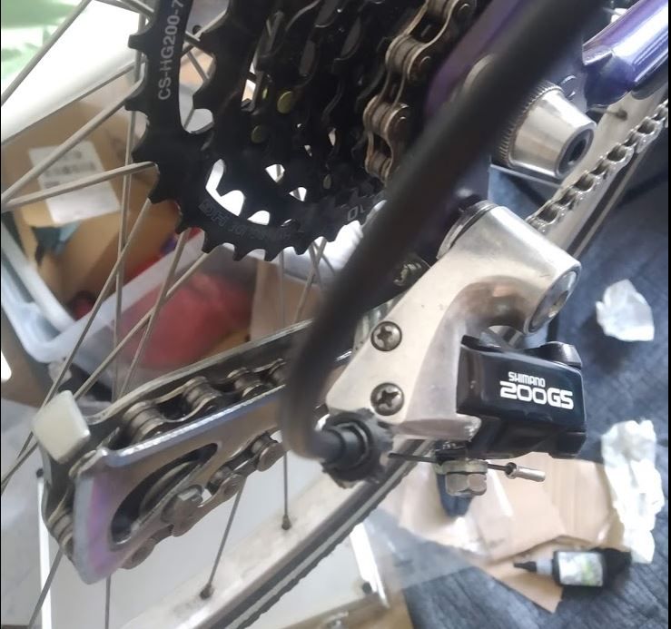

Da es ja eine Grundreinigung vom Schaltwerk nach 20+ Jahren war, habe ich es auch komplett auseinander gebaut inklusive der Dichtungen. Zusammenbauen ist etwas fummelig, aber mit der richtigen Technik kein Problem. Jetzt ist das verharzte Fett auch durch Frisches ersetzt.
In der Shimano Anleitung steht übrigens: "Periodically clean the derailleur and lubricate all moving parts (mechanism and pulleys)."
Habe dafür Kettenöl verwendet.
Kettenreiniger aus dem Motorradbereich. Einwirken lassen und dann mit Wasser und Schwamm reinigen. Der Reiniger schmiert leicht nach sodass anschließend nichts rosten kann.
