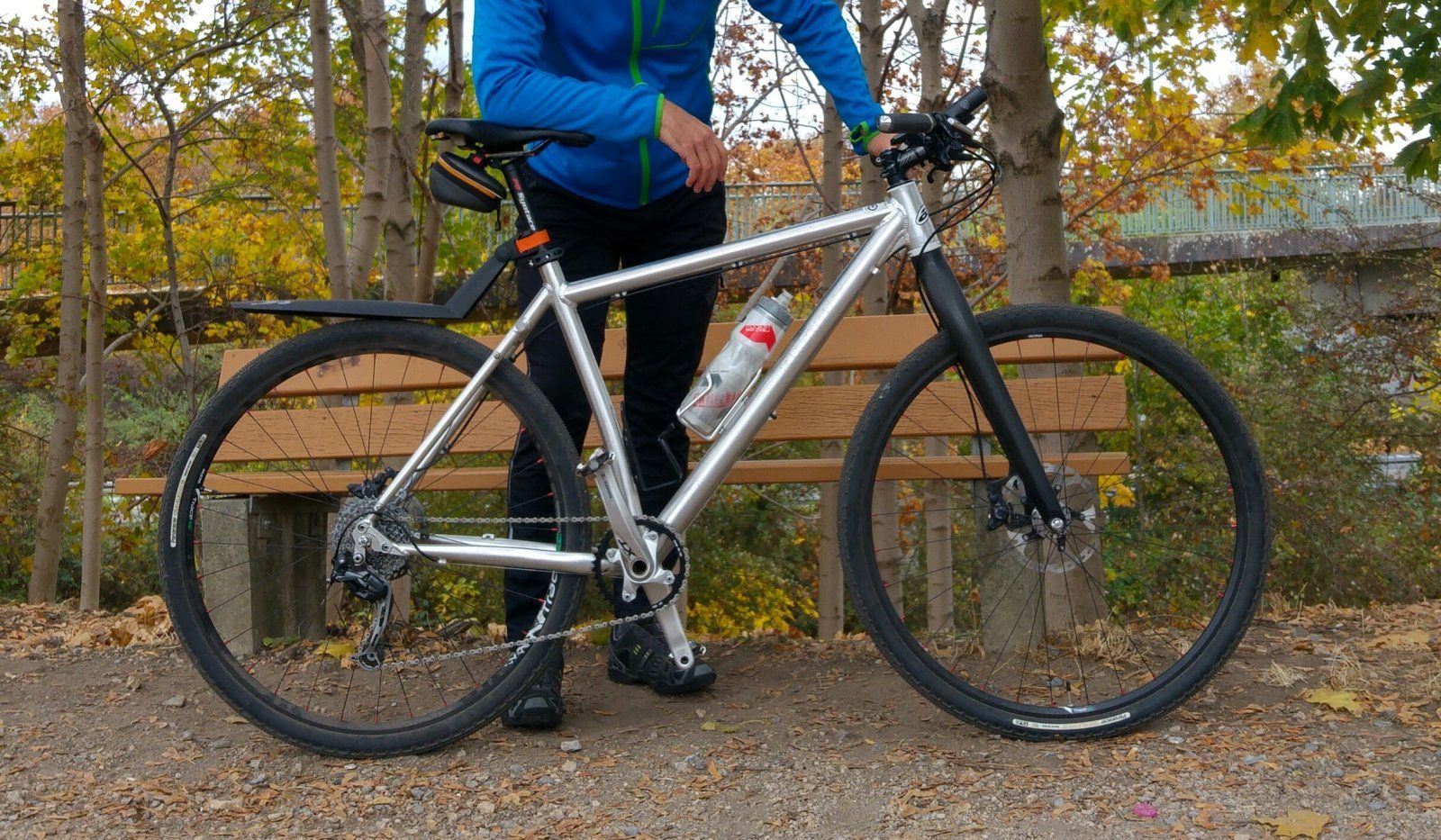

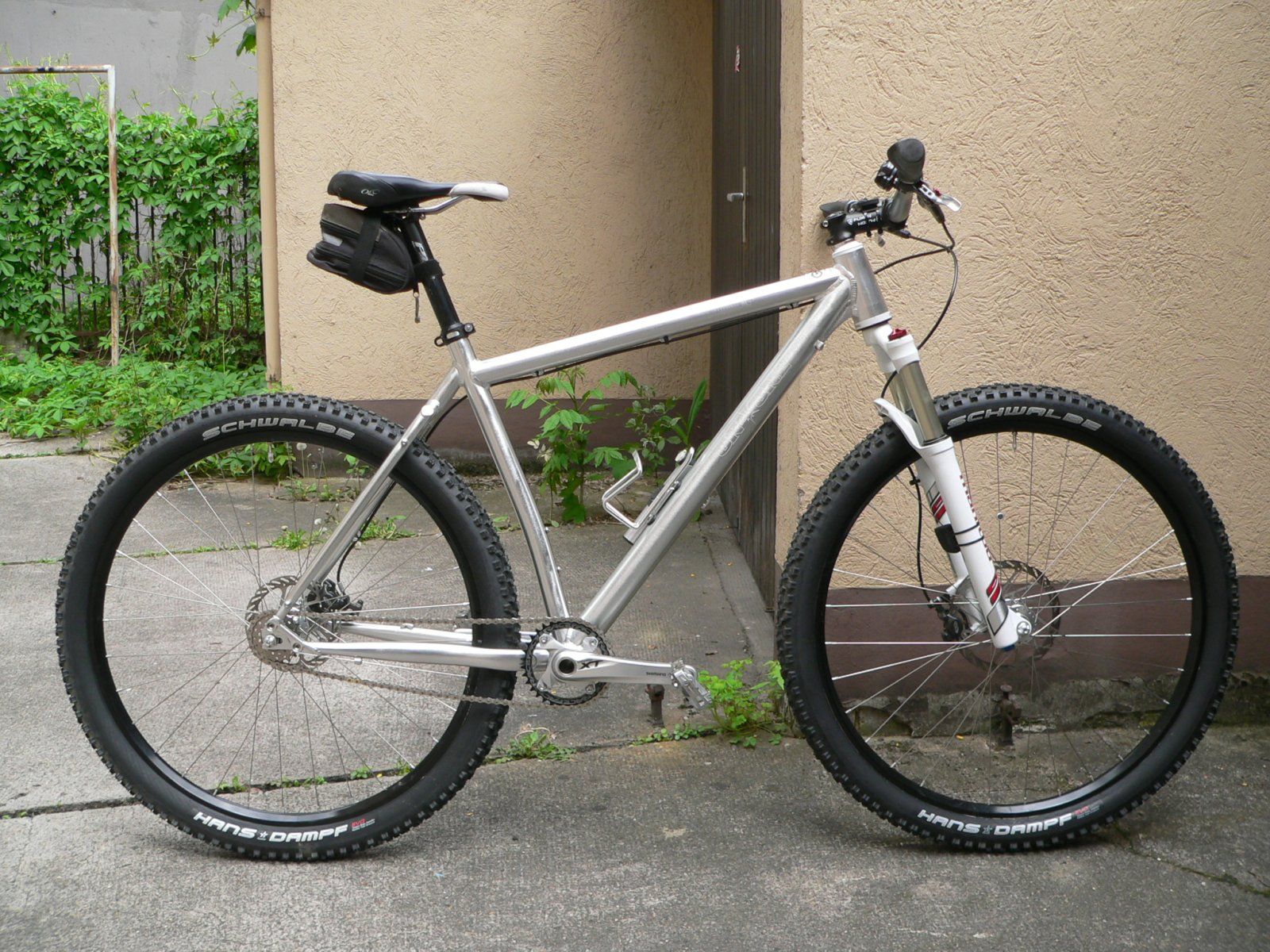

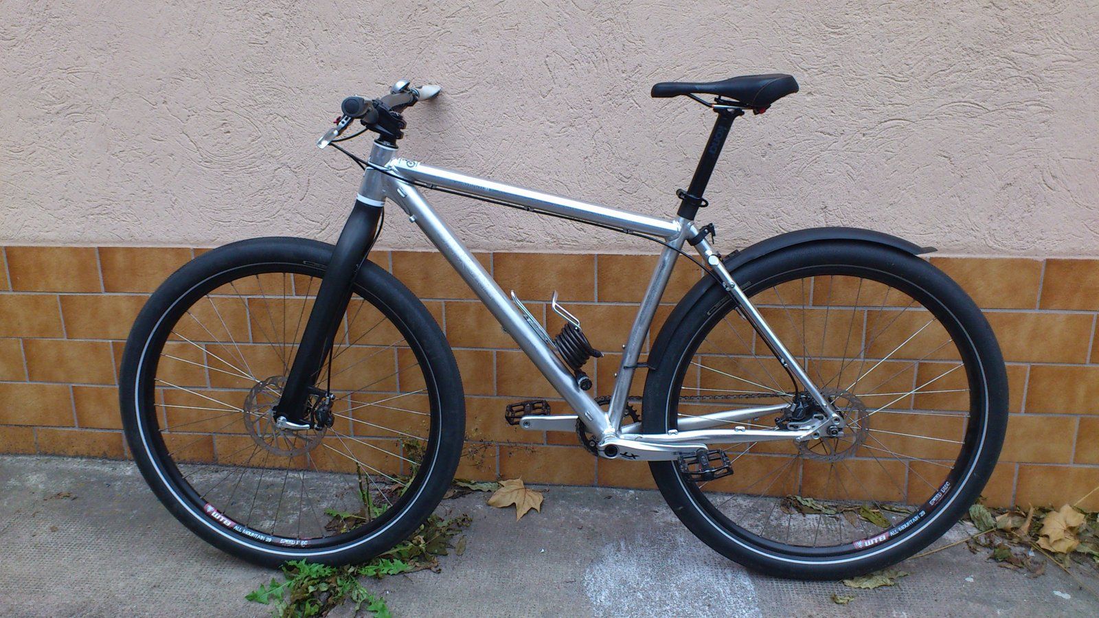

Ich hab mal ein Hardtail in Richtung Gravelbike umgestrickt, wobei ich mir den aufwenigen Umbau des Cockpits auf Dropbar gespart habe. Es war gut zu fahren aber eben auch von der Geo was anderes als ein echtes Gravelbike. Ich würde den Umbau nimmer machen. Hier mal ein, zwei Bilder meines OnOne ScandAl, das einige Umbauten über sich ergehen lassen musste.
Umbau auf Corner Bar und evtl. leichter rollende Reifen, die auch auf Asphalt besser rollen (ThunderBurt) ist da weniger aufwändig. Zeitlich und monetär.
So gekauft aber schon der Schaltung beraubt.
Starrgabel und wieder mit Schaltung
Mit Strassenreifen
Endstufe mit neuem Radsatz, der jetzt im Gravelbike Dienst tut.
