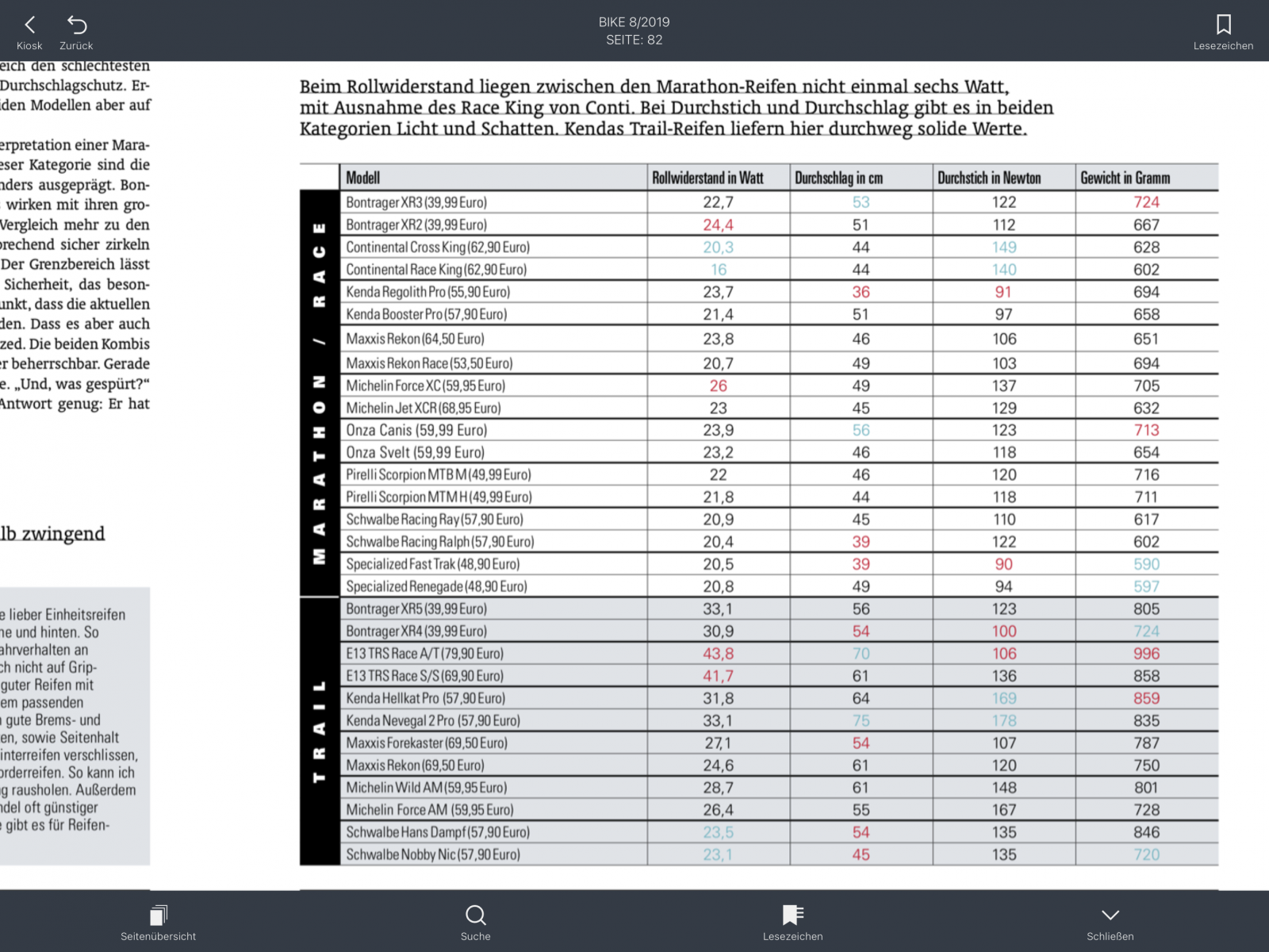

Hallo,
ich bin die letzten 3 Jahre alles mögliche gefahren, und war am Ende top-zufrieden mit dem Nobby Nic in 2,3 und Evo.
Hauptgrund: leicht, geringer Rollwiderstand bei akzeptablem Grip und Pannenschutz.
Ich fahre Touren (50km+), ab und an eher leichte Trails und 1-2 Transalps pro Jahr auf einem Canyon Neuron CF. Wiege 90kg und fahre 30mm breite Carbon Felgen tubeless.
Der neue Nobby Nic ist für mich uninteressant, weil viel zu schwer.
Als Alternativen habe ich bislang gefunden:
Gerne auch Vorschläge für vorne/hinten Kombis. Im Moment fahre ich Nobby Nic vorne und Racing Ralph hinten, auf der Transalp dann Nobby Nic vorne und hinten.

Falls Du 30 mm Felgen hast: Dissector MaxTerra 2,4/ Rekon Dual 2,4 (beide zusammen 1710 g)
bei schmäleren Felgen: DHR2 Max Terra 2,3/Rekon Dual 2,4 (sind real gleich breit, Kombi etwa 50g leichter w.o.)
Für die kalte Jahreszeit Reifen von Wolfpack, Continental oder Spezialiced (je nach Gusto und Einsatzbereich)
FK kann ich nicht empfehlen (zu sehr XC); MKIII rollt zwar gut, Grip aber bescheiden...Maximal im Winter auf dem Hinterrad

Ja, habe 30mm Felgen. Interessante Kombi, hatte ich so nicht auf dem Schirm. Weißt du, wie die im Rollwiderstand sind im Vergleich zu Nobby Nic /Mountain King?
Alle Werte Conti-Prüfstand bzw. auf diesen umgerechnet:
MKII 2,4 Prot.: 49 W
MKIII 2,3 Prot.: 45 W
Diss. MT 2,4: 50 W
Rekon Dual 2,4: 44 W
Regolith SCT 2,2: 46 W
Bei den Wolfpacks gibt es leider keine RW- Werte. Den Race 2,4 würde ich so bei 44 W schätzen, den Trail 2,4 so ca. 47-48 W.
Den Forekaster empfehle ich deshalb nicht, weil der nicht wirklich naß/Schlamm kann. Da ist der WP Trail haushoch überlegen!
Edit: Regolith 46 W in 2,2 (ausgebessert)
Bin diese Reifen (und ein paar mehr) alle schon gefahren und kann die RW-Messungen durchaus nachvollziehen. Ein "Ranking" stellt meine Auflistung nicht dar, die Reifen sind bewusst nicht nach RW geordnet. Reifen mit mehr Grip rollen schlechter (und umgekehrt). Es gibt mMn nur sehr wenige Reifen, die für den gebotenen Grip zu schlecht rollen. Aber die muß man ja nicht kaufen ;-)

Bei "Prüfstandswerten" wäre ich sehr vorsichtig! Die meisten (z.B. bikrerollingresistance) sind mit Schlauch auf Stahltrommel gefahren und haben rein gar nichts mit der TL- Realität im Gelände zu tun.
Der Rollwiderstand wird nicht unerheblich auch von der Karkasse und geländeabhängig vom Luftdruck bestimmt. Das bilden die Prüfstände mit Stahltrommel meist unzureichend ab.
Ergo: nette Info - aber kein Ranking!
