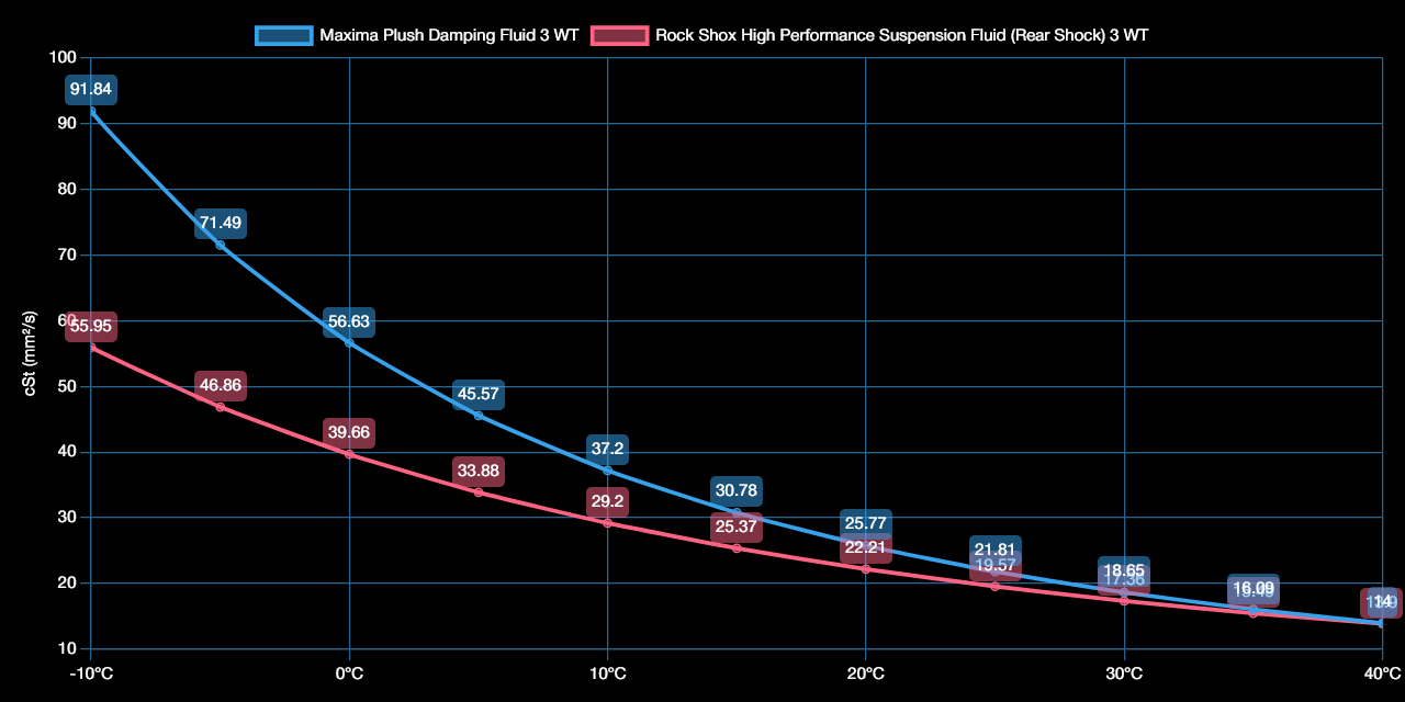

Nun ist auch beim meiner Lyrik Ultimate ein Service fällig. Hab aktuell kein Maxima Öl zuhause und es wäre toll wenn ich auch nicht bräuchte.
Aktuell habe ich Fox 20 Gold (und das fox 5WT pfte). Dann auch noch von Motorex ein 2,5WT und 7,5WT.
Jetzt hieß es hier, dass das Maxima Heavy mit dem Fox20Gold vergleichbar ist. Allerdings benötige ich für die Lyrik das Maxima Light. Andererseits wird aber auch das Fox20Gold für den Lowerleg-Service empfohlen.
Welches der vorhandenen Öle (ohne zu panschen) ist denn am besten geeignet?
