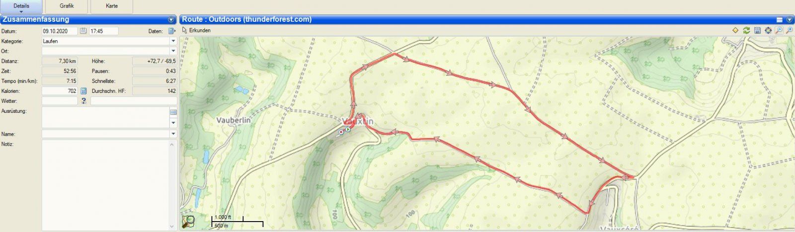

das rennt auf alle Fälle ganz gut mit thunderforest open maps (als ich gerafft habe ich ich da den API Key her kriege): Karte auf Outdoors und Routenfarbe auf "Rot" umgestellt - sieht man ganz gut.Anhang anzeigen 1218968

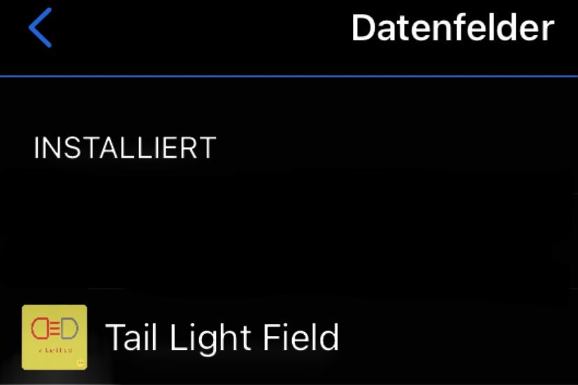

Habe heute einen Test draußen machen können, lag wirklich an dem IQ Datenfeld, das muss das FIT-File für SportTracks zerschossen haben!
Ohne „Tail Light Field“ werden die FIT-Files wieder sauber importiert :)
