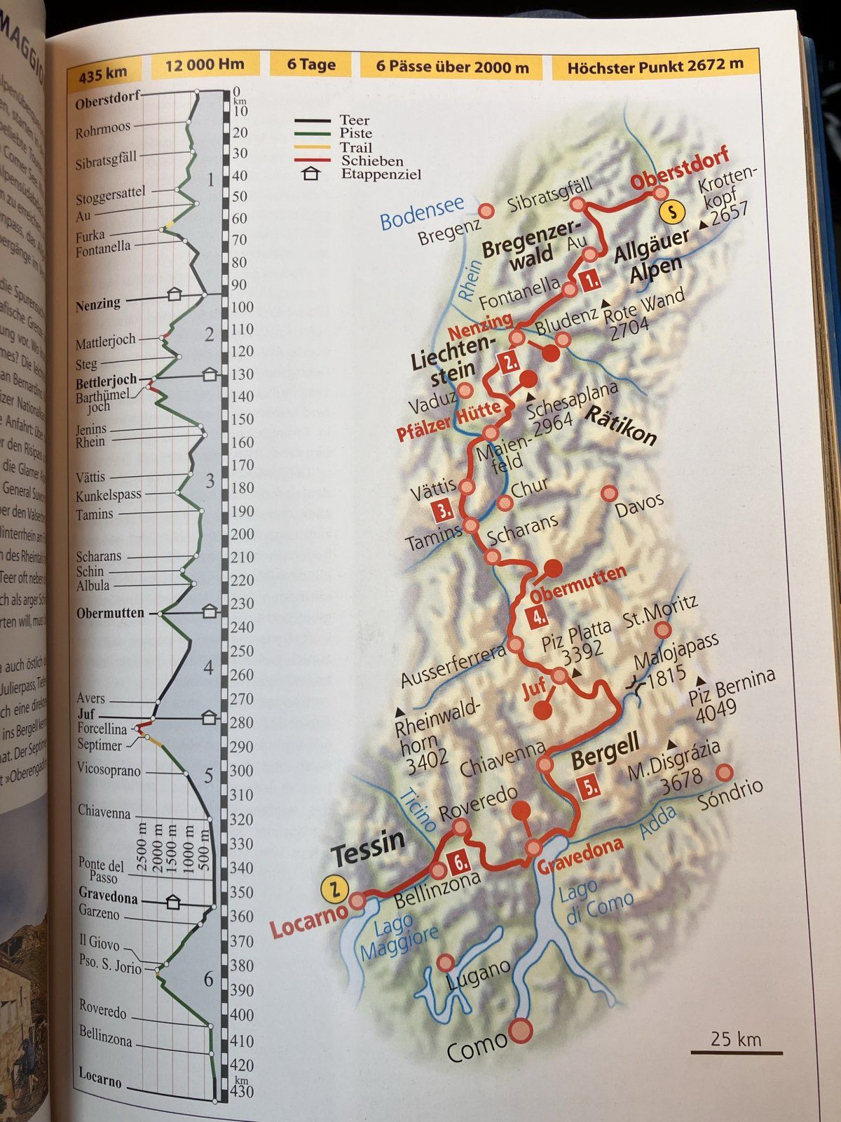

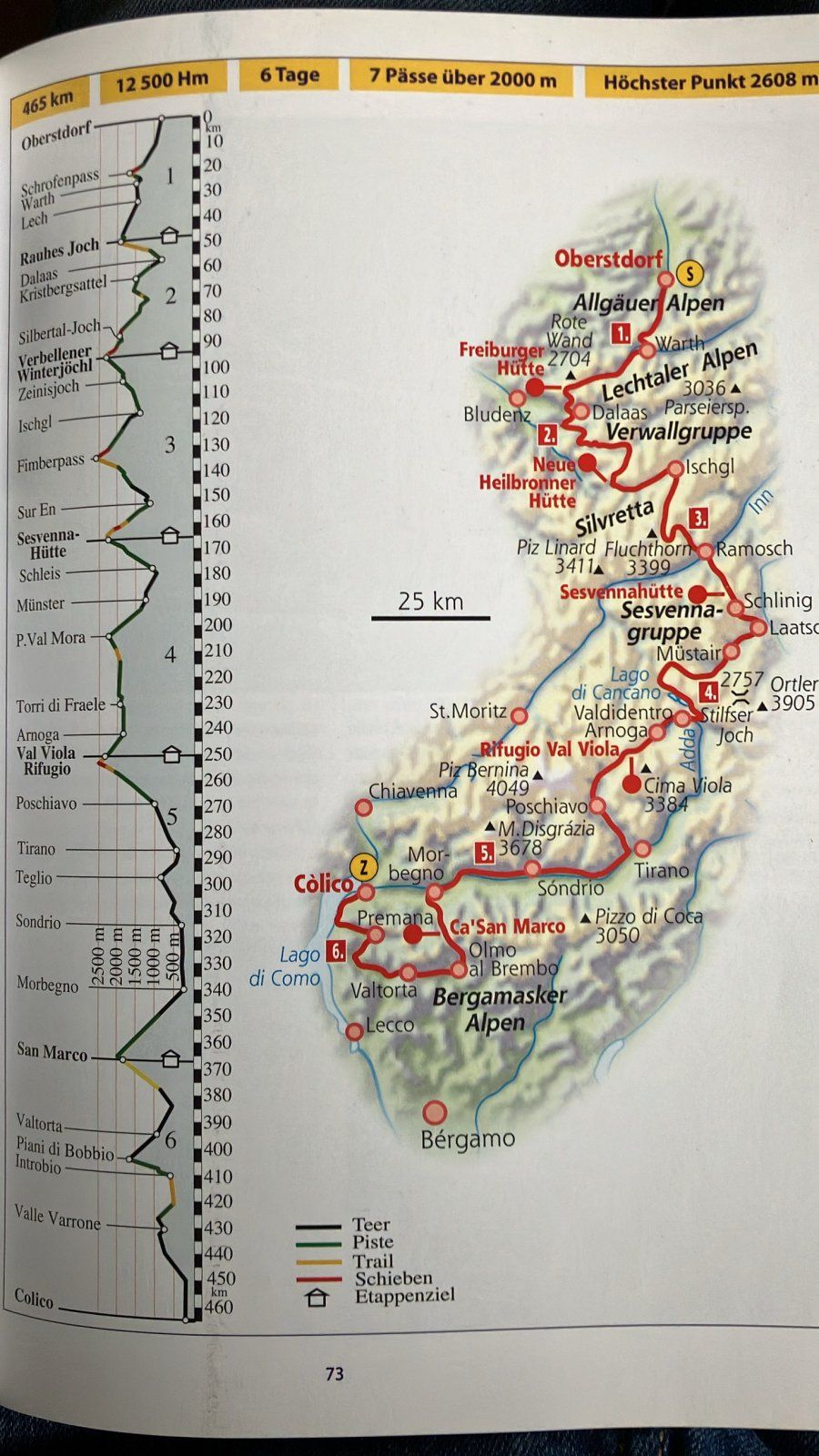

mein Bruder und ich stehen vor der Qual der Wahl.
Oberstdorf -> Comer See oder
Oberstdorf -> Lago Maggiore
Aus einem älteren Tourenbuch haben wir schon eine grobe Streckenführung. Welche würdet ihr bevorzugen? Vielleicht gibt es noch Tipps?
@SiSt91 Wie war die Streckenführung mit Komoot? Hat das gut geklappt?
Gerne würde ich die Route selbst planen, wenn jemand aber schon GPX-Tracks hat, würde ich mich freuen.
Es wäre mein/unser erster Alpencross. Daher kommen sicherlich noch weitere Fragen auf.

Was erwartet ihr denn?
Die beiden Touren kann man heutzutage mit dem Gravel fahren. Geht hier weiter hoch und schaut in der Signatur von @cschaeff. Sucht euch eine Tour aus, da habt ihr alle Highlights.
Danke für den Hinweis auf die Touren.
Ziel ist Max 2000hm am Tag, möglichst ohne Tragen.
Runter S2 max S3. Übernachten peilen wir DAV-Hütten an.
Start Anfang September. Bin noch am überlegen ob Hardtail oder Fully.
