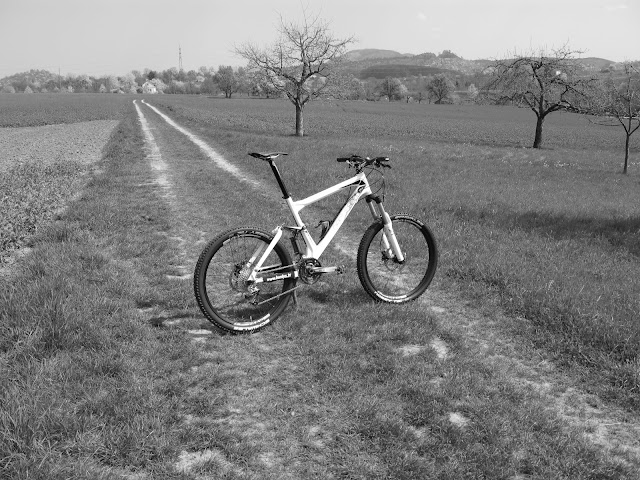

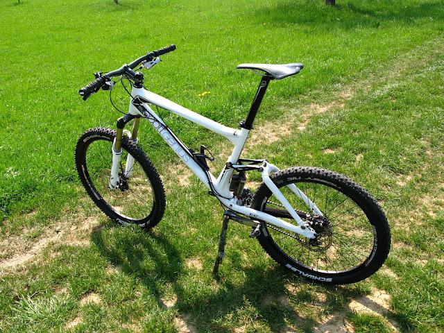

Abgebildet ist ein Genius in XL.

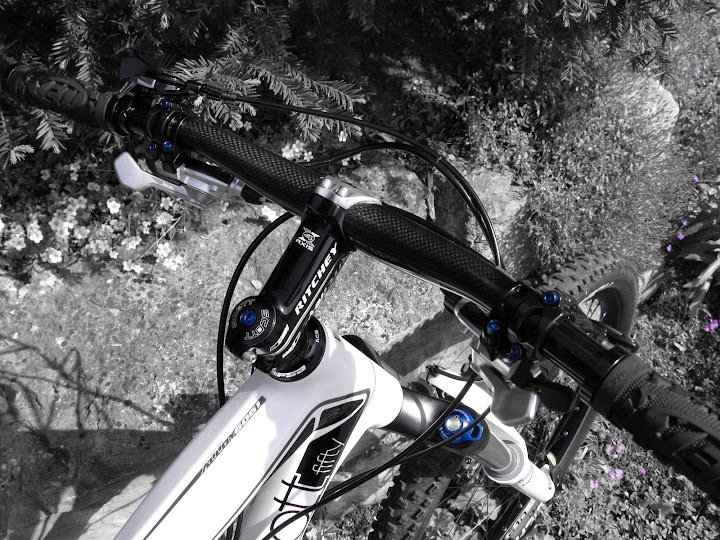

@biketunE
attachment.php
Du hast Recht sieht doof aus. Habe mir soeben den Ritchey WCS 4Axis Oversize 31.8 Vorbau Wet Black 90mm bestellt. Aber die Ergons sehen "real" richtig geil aus. Passen farblich genau zu dem grün im Carbon :)
Und die Hörnchen helfen beim Bergauffahren deutlich.
Wegen dem Luftdruck nochmal bei positiv und negativ Kammer. Wenn du die Pumpe anbringst pumpst du etwas mehr rein, oder genau das was du haben willst? Beim abdrehen des Ventils meint man immer man hat Luft verlust.
Ja ok, das mit den Ergongriffen in Grün ist top...
