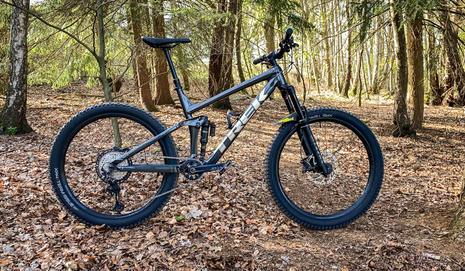

Hier noch ein Foto vom neuen Renner - ja die Kabelbinder werden noch schwarz 🙄
Hach wie schön, das 21er 8er xt doch schon in Serie ist!
Hoffe für Dich mit das Du alle Schrauben gefunden hast.
Oder Nimm besser den Service deines Händlers nochmal in Anspruch wie Luftschaukel schon sagt.
