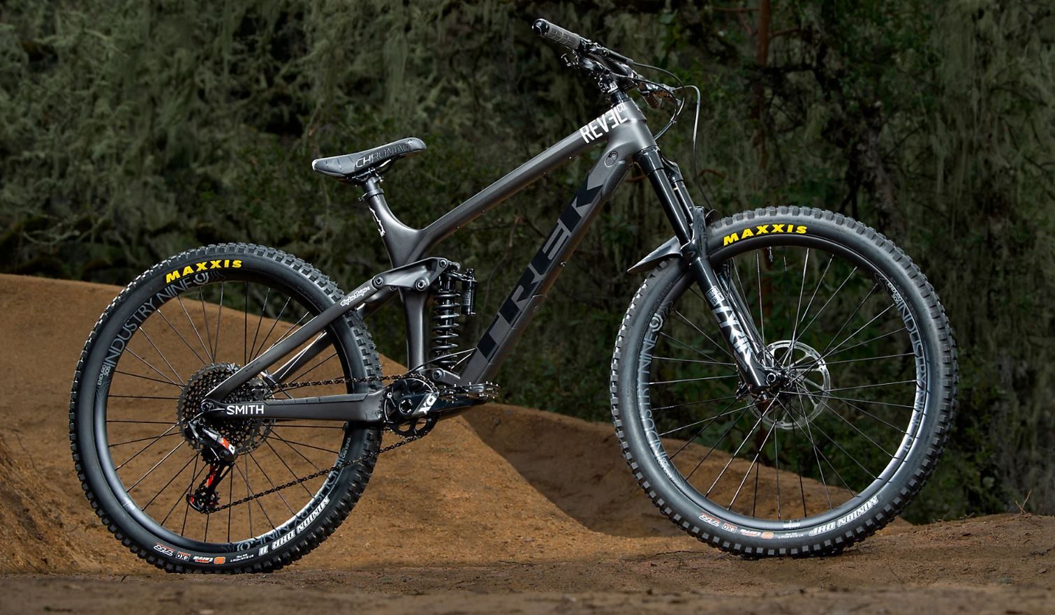

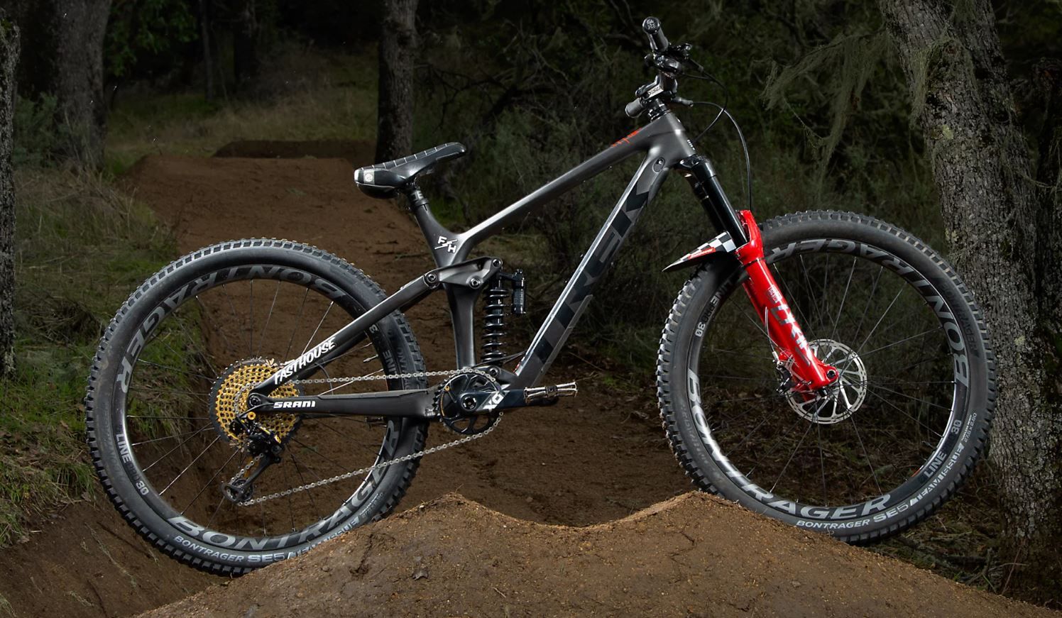

Sneak peak

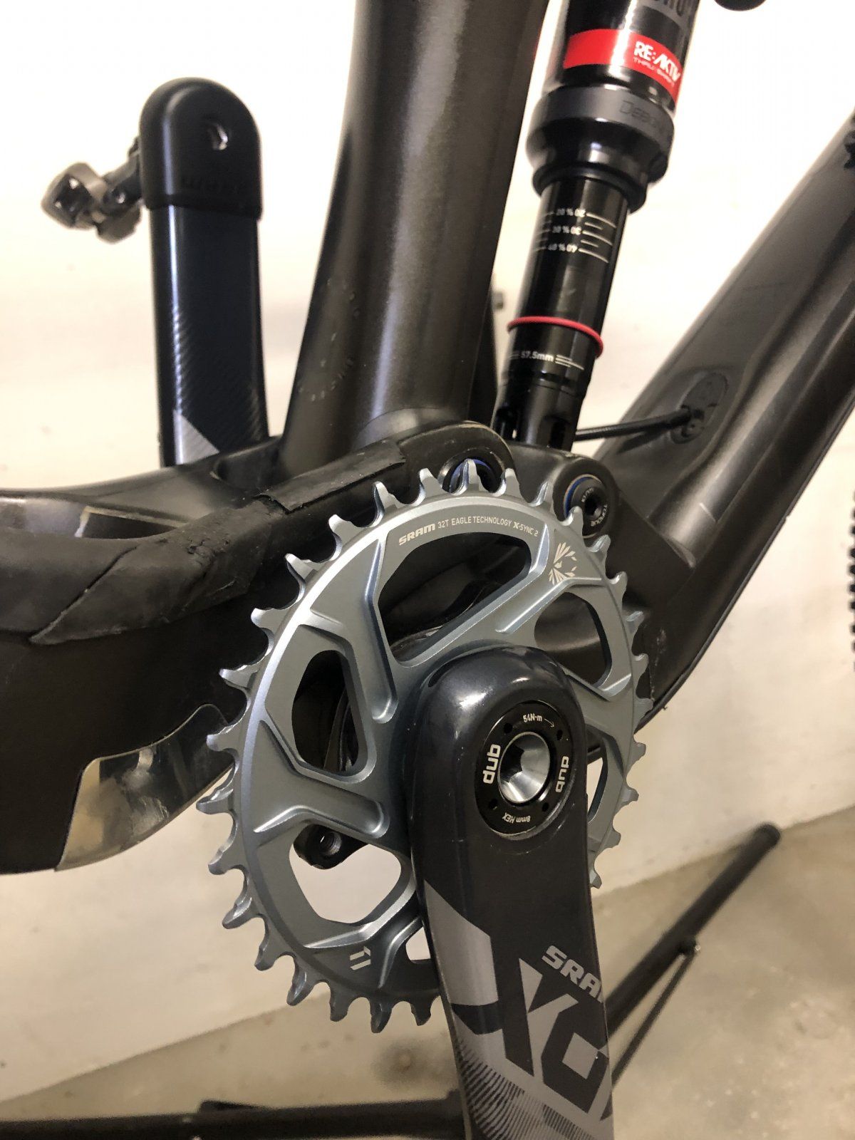

Und weil´s mir so sehr gefällt, noch paar Fotos: :D
