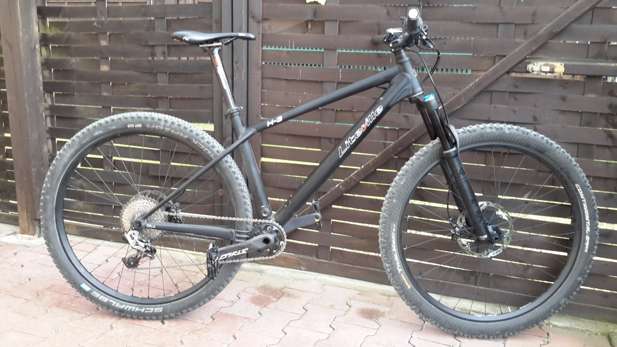

Heute abgeholt und mit meinen noch im Keller lagernden Teilen aufgebaut, als 29er und 27,5+

Ich möcht mir auch gern eins mit 29 und 27+ lrs aufbauen und dafür mein nakita ht und Habit se abgeben. Nur mit ner eightpins. Hast du ein Gewicht zu deinem 29er Aufbau? Is das ne 120 oder 140er Gabel? I würd's gern etwas Touren, Marathon orientierter aufbauen
Gewicht als 29er , 10,6 kg und 27,5 , 11kg
Welche Rahmengröße hat das gute Stück denn
Rahmen ist Gr. L
Hinten 29 wird mit absenkbarer Sattelstütze schwierig.
Ich werde wahrscheinlich ein 125er einbauen.
Zur Info. es sind keine EVO 6 Laufradsätze verbaut.
Es ist kein optischer Unterschied zu erkennen.
Denkst du das der Sattel am reifen streift oder weswegen? Geo sollte ja wie beim 301 sein und da gab's auch noch keine Probleme oder?10,6 hört sich vernünftig a
Auf dem Bild mit den 29er kannst Du erahnen, dass der Sattel an den Reifen kommt, deshalb eine absenkbarer Sattelstütze mit max 150mm.
An meinem 101 habe ich eine Magura Vyron verbaut ,werde ich demnächst mal umbauen.
Mit anderen Reifen und einer 32er GabEl sind 10kg möglich.
Kannst du mir vlt noch ein paar Daten zu lrs Schaltwerk zukommen lassen? Würde es gerne mit ner 120er RS 1 aufbauen und nem leichten newmen lrs. Dann sollten die 10kg auch leicht drin sein....
Wäre schade wenn keine Stütze passt. Vlt kannst dann berichten wieviel Platz unter der vyron bleibt.
Es ist ein W30 Boot laufradsatz verbaut, Schaltwerk Sram XX1 mit einer XT Kassette.
An meinem 101 habe ich ein RS1 120mm verbaut , habe dazu das Syntace W30 Vorderrad
auf eine SRAM Nabe umrüsten lassen .
10 KG dürften für Deinen geplanten Aufbau kein Problem.sein.
