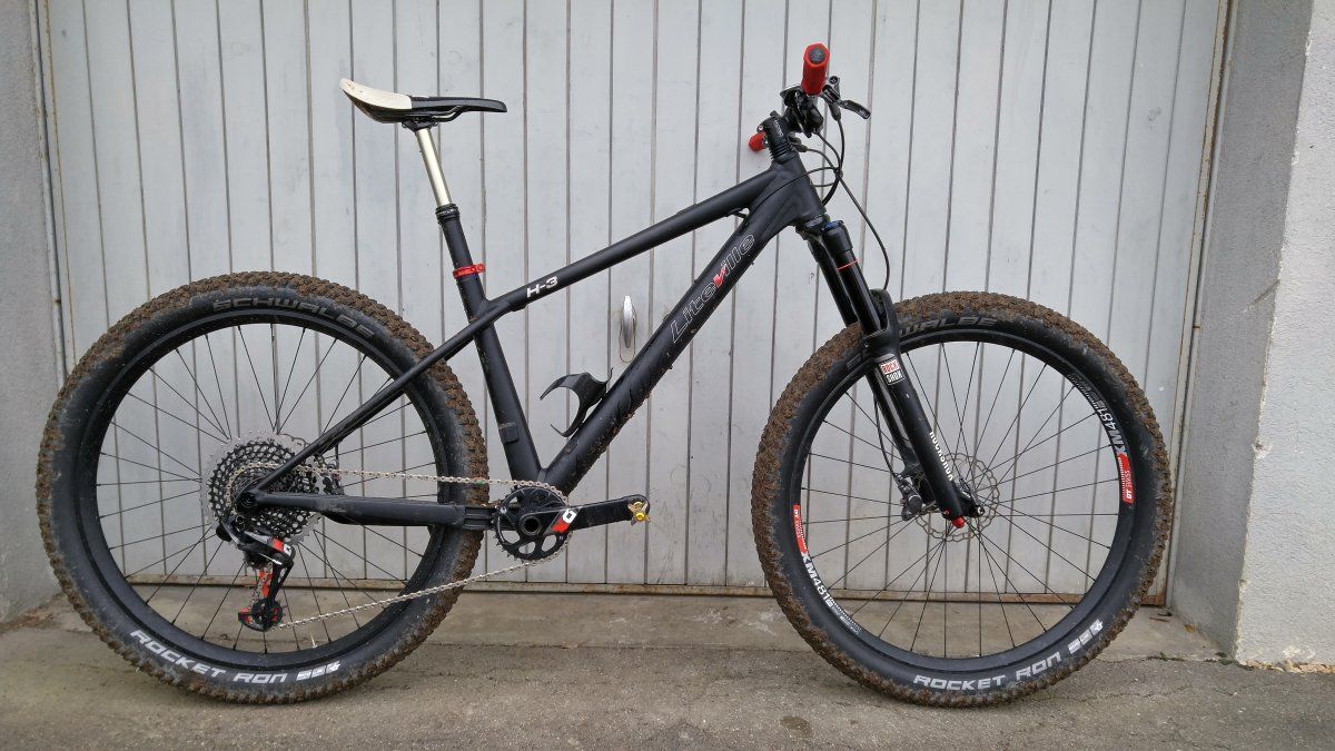

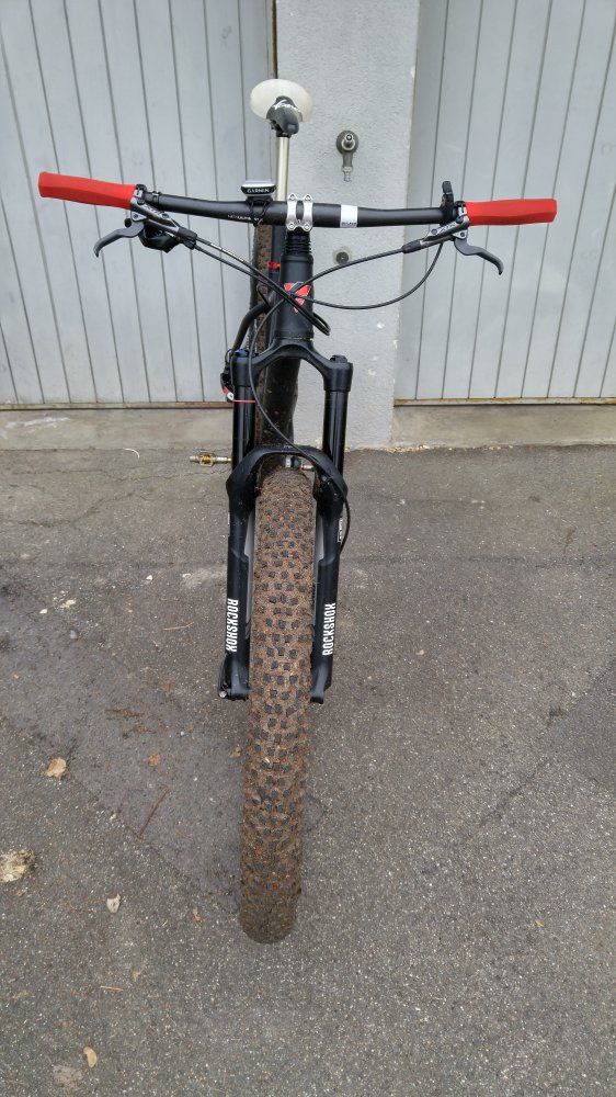

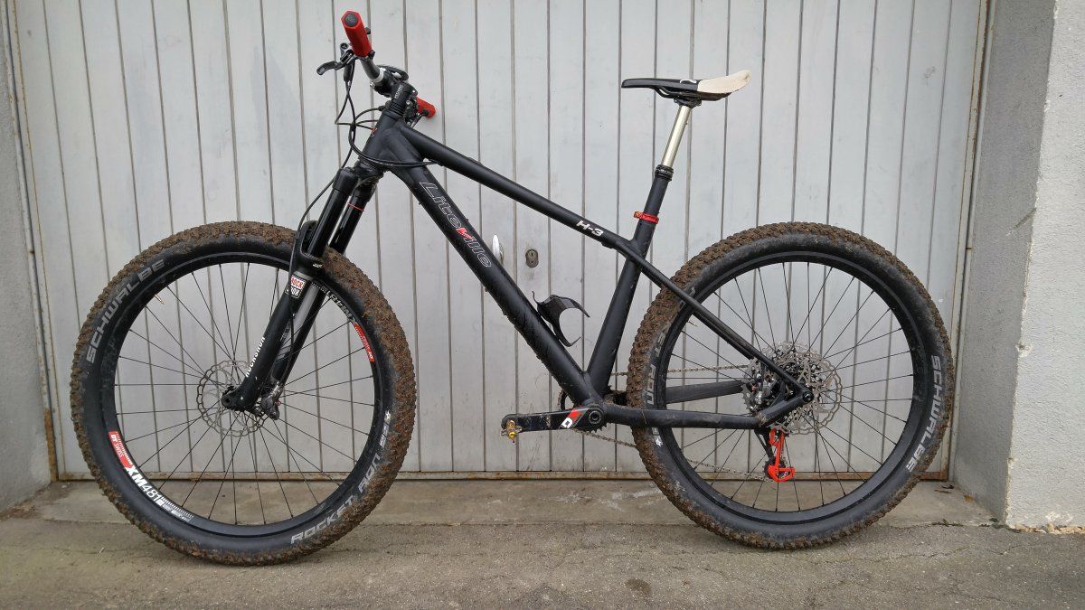

Vorne ist 3.0 in einer fox 36 float 27,5. kein boost.
Und hinten ist ein 3.25 drin. Habe kein besseres Bild wo es deutlicher ist! Aber da ist Platz genug. 3.5 würde auch noch passen. Ist allerdings ein xl Rahmen
