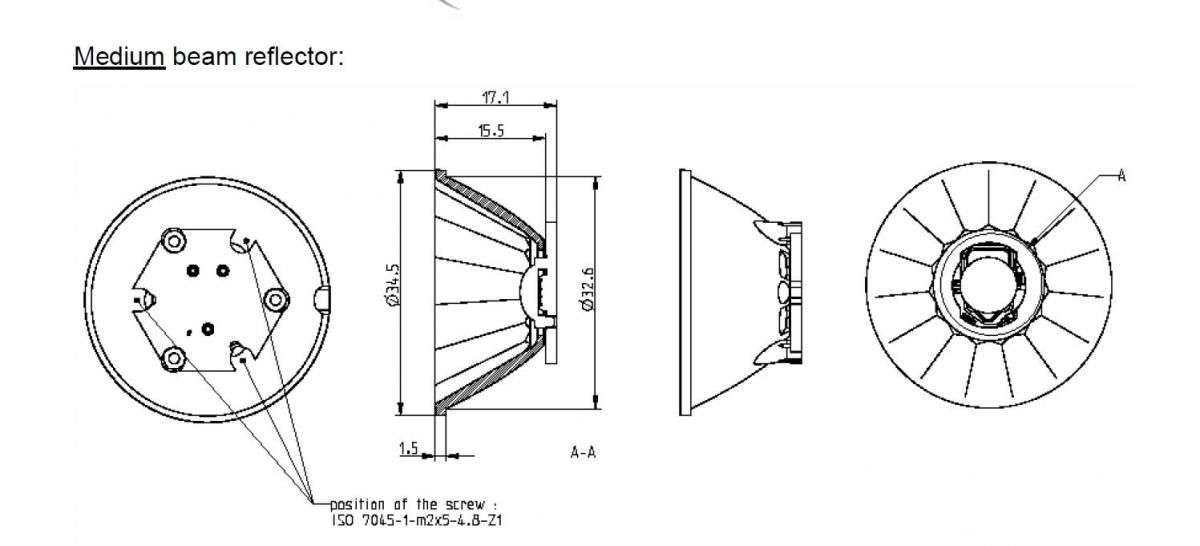

und noch ne Frage : passt der 27° Reflektor von der MyTinySun
in unsere Schöne Lampe ?
link:
http://www.mytinysun.de/shop/articl...-Led.html?shop_param=cid=5&aid=FRC-M1-OE2B-0&
Hab eben ein Datenblatt vom 27 °Reflektor noch entdeckt !
Es wird so wohl nicht passen der ist vom Durchmesser her kleiner ! :-(
Magic Shine Reflector 36 mm hinter Rand
und
MyTinySun hat 32,6mm hinter Rand
Habe bei MyTinySun nachgefragt und mir wurde gesagt dass die 11° und 25° Reflektoren für die SolsLight Lampen passen sollten!
Ich habe mir jetzt einen 11° Reflektor für die Helmlampe bestellt, sollte so schön spottig sein! :cool:
