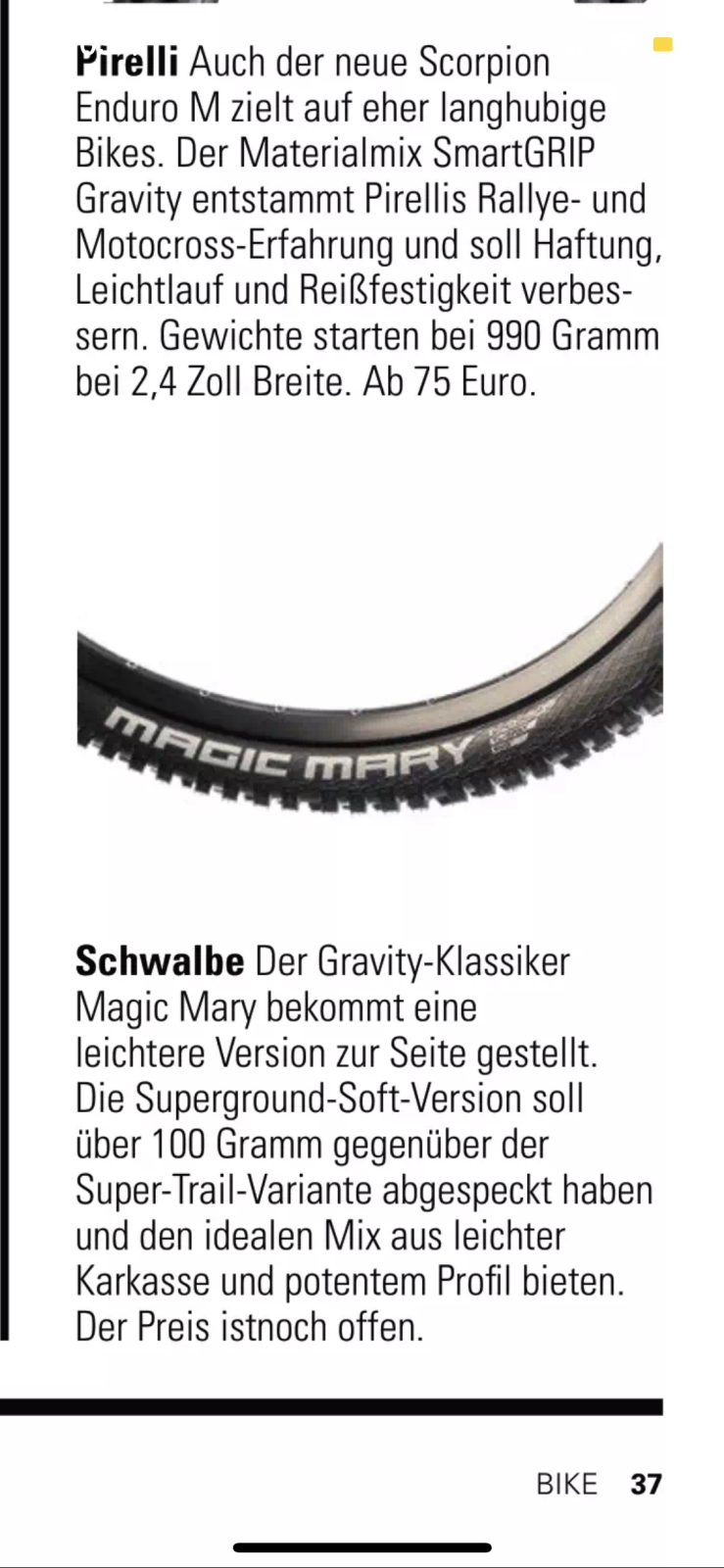

In der neuen bike wird eine neue Mary angekündigt. Mal sehen wie das Gewicht mit SuperGround in der entsprechenden Breite dann so aussieht.

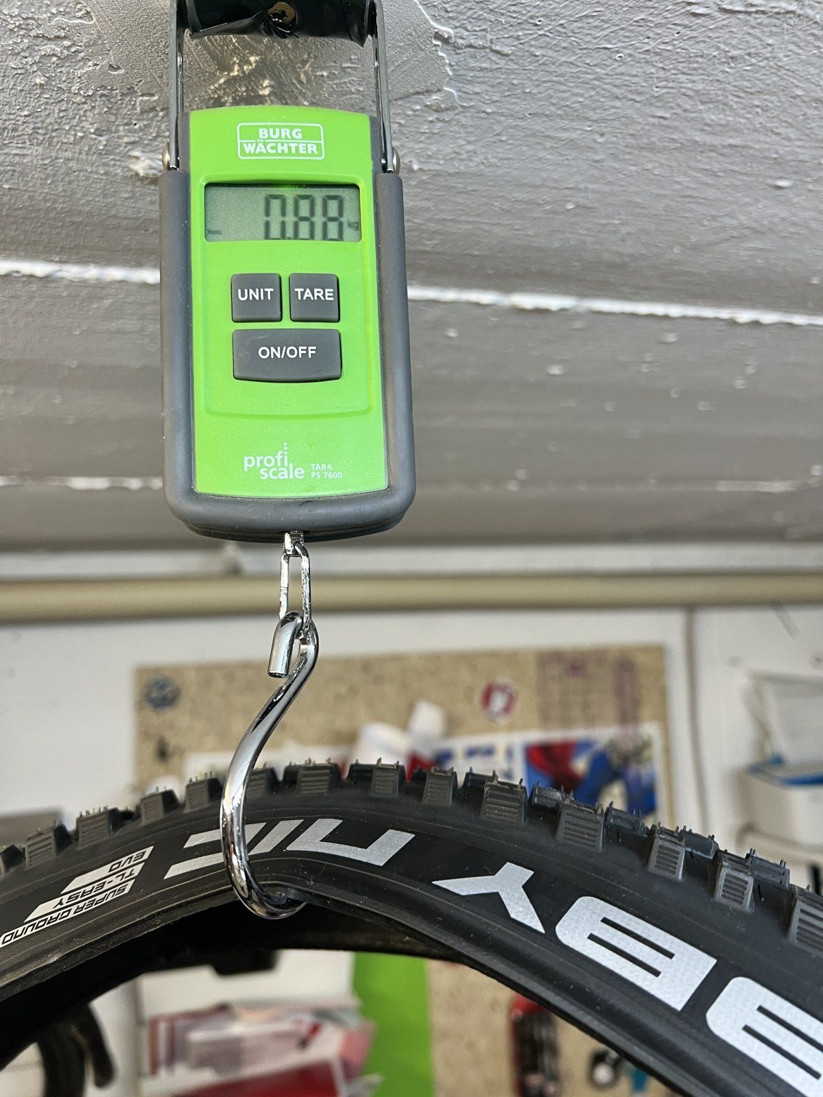

So liebe Leute, ich habe mir jetzt - ganz originell - den Nobby Nic Evo Superground gekauft.
Zuerst habe ich sie gewogen, vielleicht sind die Ergebnisse für den einen oder anderen interessant:
29x2.4, Nobby Nic Evo Superground (black)
  • Addix Speedgrip: 901 g (Herstellerangabe: 850 g)
  • Addix Soft: 793 g (Herstellerangabe: 850 g)
Also 50 g mehr und 50 g weniger - unterm Strich stimmen die Angaben... ;)
LG, geko201
LG, geko201
