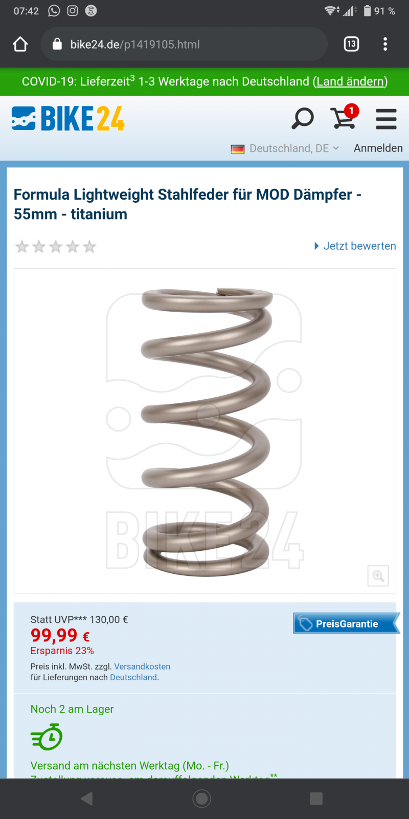

Hallo Leute,
Gibts hier zufällig jemanden, der folgende Stahlfeder am RS Super Deluxe Ultimate RCT Coil im Tyee 2020 ausprobiert hat? Kenne mich mit Coils nicht aus, Hub sollte ja passen - aber kann ich die ohne Probleme nehmen?
Ansonsten wäre ich gerne für Vorschläge offen, was leichtere Federn angeht als die normale :D
Grüße
Hallo Leute,
Grüße
Titan ist zwar leichter als Stahl aber auch elastischer. Das bedeutet, um die gleiche Federrate wie Stahl zu erreichen, z.B. 500lbs, ist mehr Material erforderlich. Dadurch wird der Vorteil nahezu eliminiert.
Schau dir mal die Cane Creek Valt Federn an. Die sind wie die Fox Federn aus SLS
Beispiel-Link: https://www.bike-components.de/de/C...Lightweight-fuer-Double-Barrel-200-mm-p52749/
