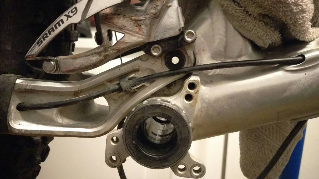

Auf den Bildern kommt es anders rüber, aber: der Zug kommt oberhalb des Innenlagers aus dem Oberrohr und ist dort geklemmt, läuft dann über den Drehpunkt in die gefräste Tasche des Yokes und ist dort ebenfalls geklemmt. dadurch bleibt der Bogen im Bereich des Kettenblatts konstant bzw wird geführt, eine Kollision ist nicht möglich. Ob einem die Lösung gefällt oder nicht sei dahin gestellt, Fakt ist, dass sie technisch sauber ist und ihre Funktion in der Praxis bewiesen hat. BTW: schaut mal an Tobis ICB, ob ihr Scheuerstellen findet....Geil, oder?

Die Zugführung kommt vom alutech fanes/sennes/teibun. Finde es sehr sauber gelöst! Besser, als unter dem tretlager entlang. Ich fahre es so seit zwei Jahren
